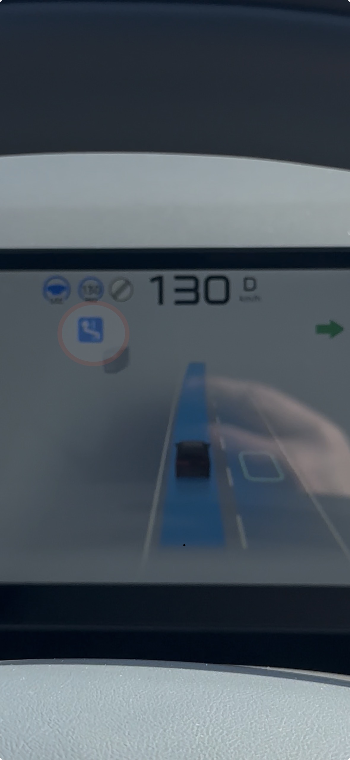

Wie bewertet ihr den LCC mit Softwarestand 5.8?
Du meinst das eingekreiste? Wenn das nicht da ist, dann ist der Wechselassistent nicht verfügbar
Der wird erst blau, wenn er den Wechsel macht, wenn er ready ist, dann sollte er grau sein
Das eingekreiste ist vorhanden….aber der weissgraue Platzhalter (rechts im Bild) taucht bei mir nie auf….
Der taucht erst auf wenn du den Wechsel angestoßen hast…meine ich :grimacing:
…. offensichtlich haben sich da 2 Dumme gefunden… oder ein Dummer und ein genial programmiertes Instrument :wink:
wenn das linke Symbol vorhanden ist (in der Farbe grau), dann kannst du blinken, danach erscheint das Quadrat (rechts im Bild) weiß umrandet, sobald der Spurwechsel startet, wird der Rahmen blau.
Hast du zu dem Zeitpunkt eine „Ermahnung“, dass du das Lenkrad anfassen sollst, dann musst du einen kleinen „Zupfer“ am Lenkrad machen (idealerweise in Richtung der zu wechselnden Spur)
aha…okey…habe schon einige Versuche gestartet…. vergeblich…muss es halt mal in aller Ruhe probieren…..
Idealerweise mit 2 Fahrspuren in deine Richtung :rofl:
Sorry, der war schlecht. Ich drücke die Daumen
