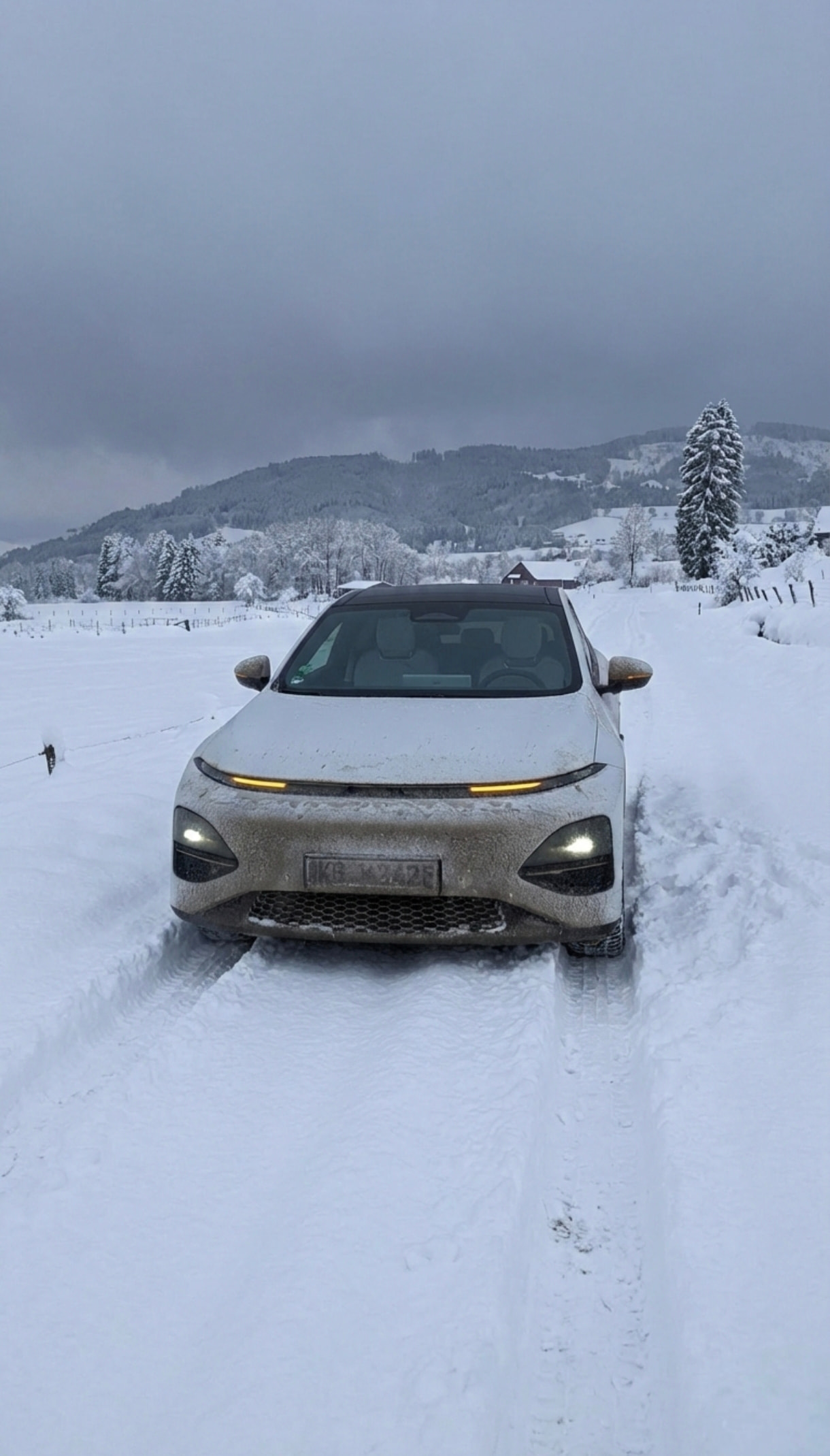

Gestern 8 Stunden auf Schnee unterwegs gewesen (Michelin CrossClimate2 GJR). Ich vermisse meine Audi Quattros (inkl. e-tron) nicht eine Sekunde.
10 „Gefällt mir“
Ich vermisse Dein Kennzeichen :laughing: … und Dein Auto danach eine Waschanlage
Schade dass es kein XPeng Werbevideo gibt, wo ein XPeng einen steilen schneebedeckten Weg hoch fährt….

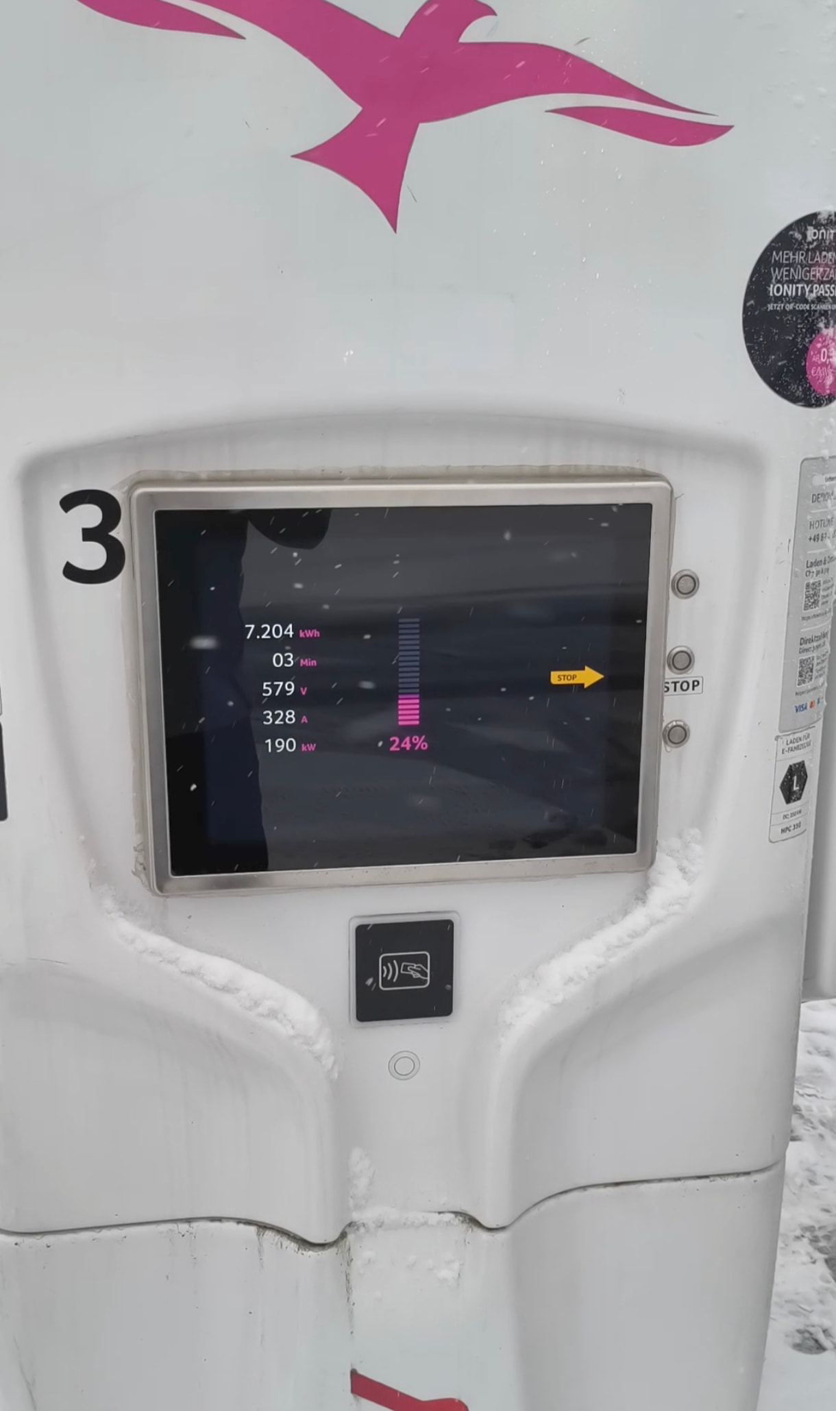

Heute die Batterie um die 2 Grad Temperatur. Ungefähr 57 km bis zum Ionity 350 kw Lader. Im Navi eingegeben und er hat sofort angefangen aufzuwärmen.
Bei Ankunft am Lader hatte die Batterien 7-9 Grad.
So hab ich geladen.
