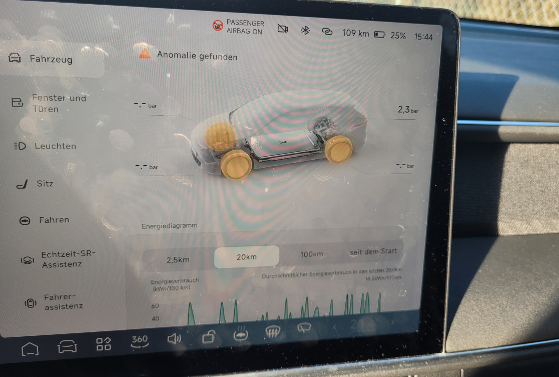

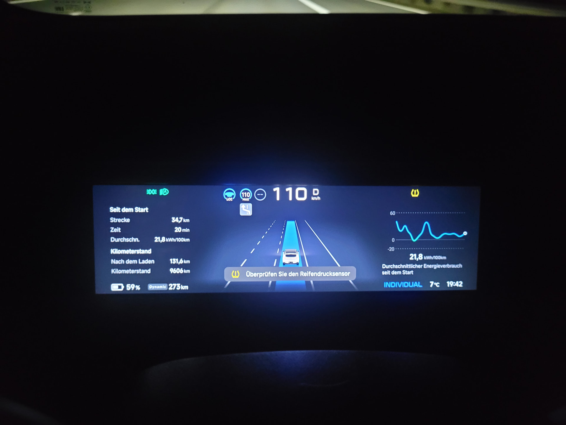

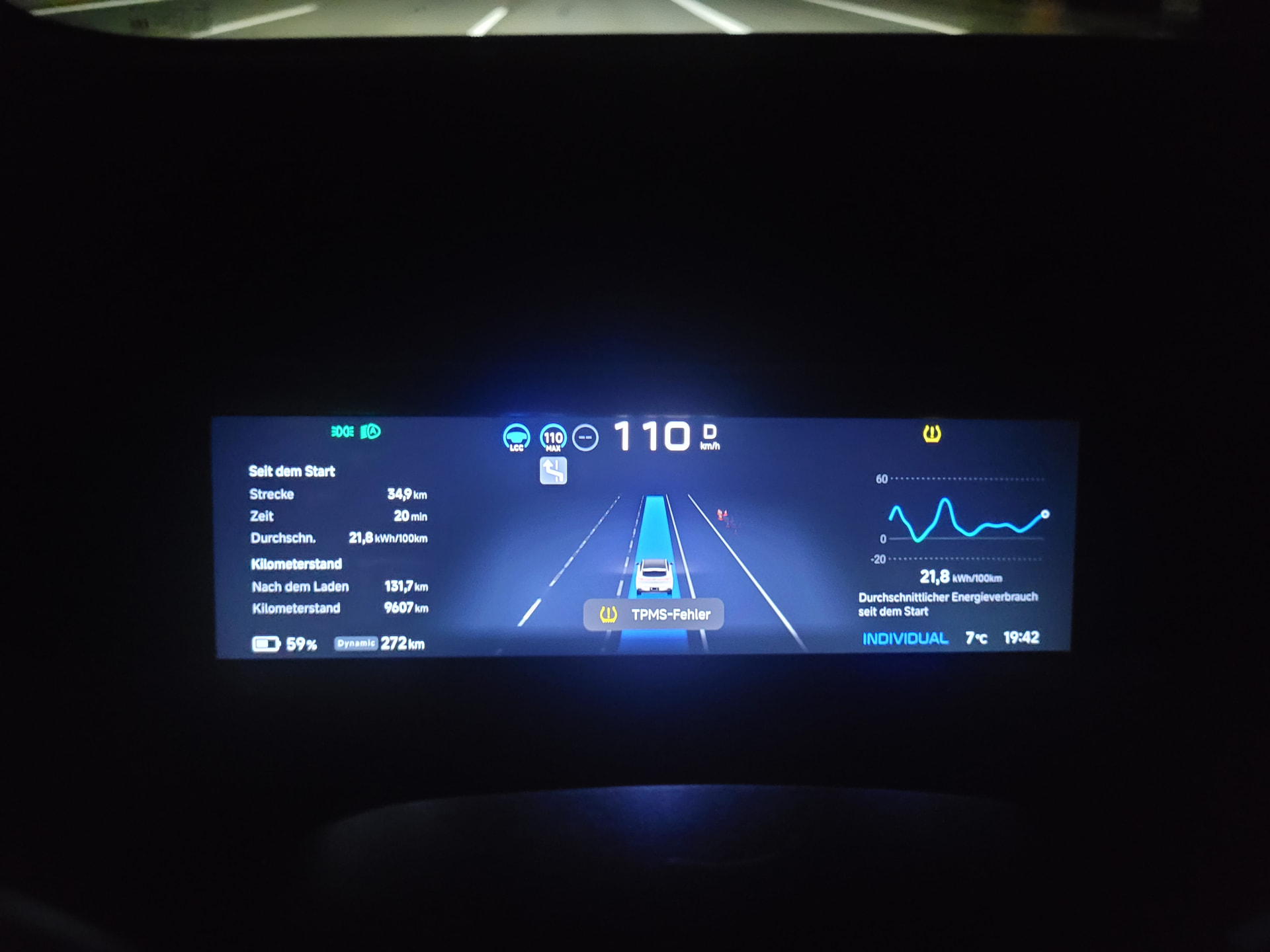

Hallo. Seit 1 Woche habe ich nun den XPeng G6. Ich habe die bei rsu gekauften Carmani gleich am nächsten Tag montiert. Ging problemlos. Dann den Reifendruck eingestellt. Es gab auch gleich einen Wert. Danach gefahren, eher Langsam. Nach 4 Tagen dann auf die Autobahn, und nach ca 5km die Fehlermeldung TPMS Fehler, keine Anzeige des Lufdruck.
Meine Theorie, die WReifen waren gar nicht angelernt, die Daten waren noch von den Sommerreifen? Kann das sein?
Jedenfalls ist keine Anzeige des Luftdruck möglich. Gibt es einen Reset seitens des Autos?

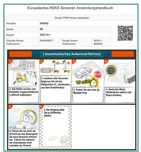

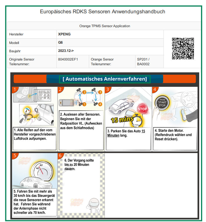

Beim RSU Kundendienst kam eine Beschreibung, das wurde von mir auch so eigentlich gemacht.
Du solltest eine Strecke von rd. 30-50 km … fahren nach Möglichkeit ohne Stopp (!) und mit einer Geschwindigkeit zwischen 50 km/h und 100 km/h …am besten um Berlin auf irgendeiner Landstrasse…

Zur Info, diese beiden Fehler sind ständig an. Sie löschen sich auch nicht, wenn man auf den Soft Reset (beide Lenkradtasten) bzw Hard Reset (Dachhimmel) macht.
Die Frage ist, lernen sich da Reifensensoren bei diesem Fehler überhaupt an? Weiß wohl keiner, oder?
