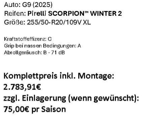

Stand schonmal weiter oben im Thread. Konnten wir direkt beim Autohaus bestellen ab Mitte Oktober. Sind für das 2025er Modell. Der Vorteil vom 2025er Modell ist, dass ja im COC bereits 2 Größen drinstehen. Wir haben jetzt diese hier und hier ist auch der Preis zu sehen. Somit brauchten wir gar keine Einzelabnahme.

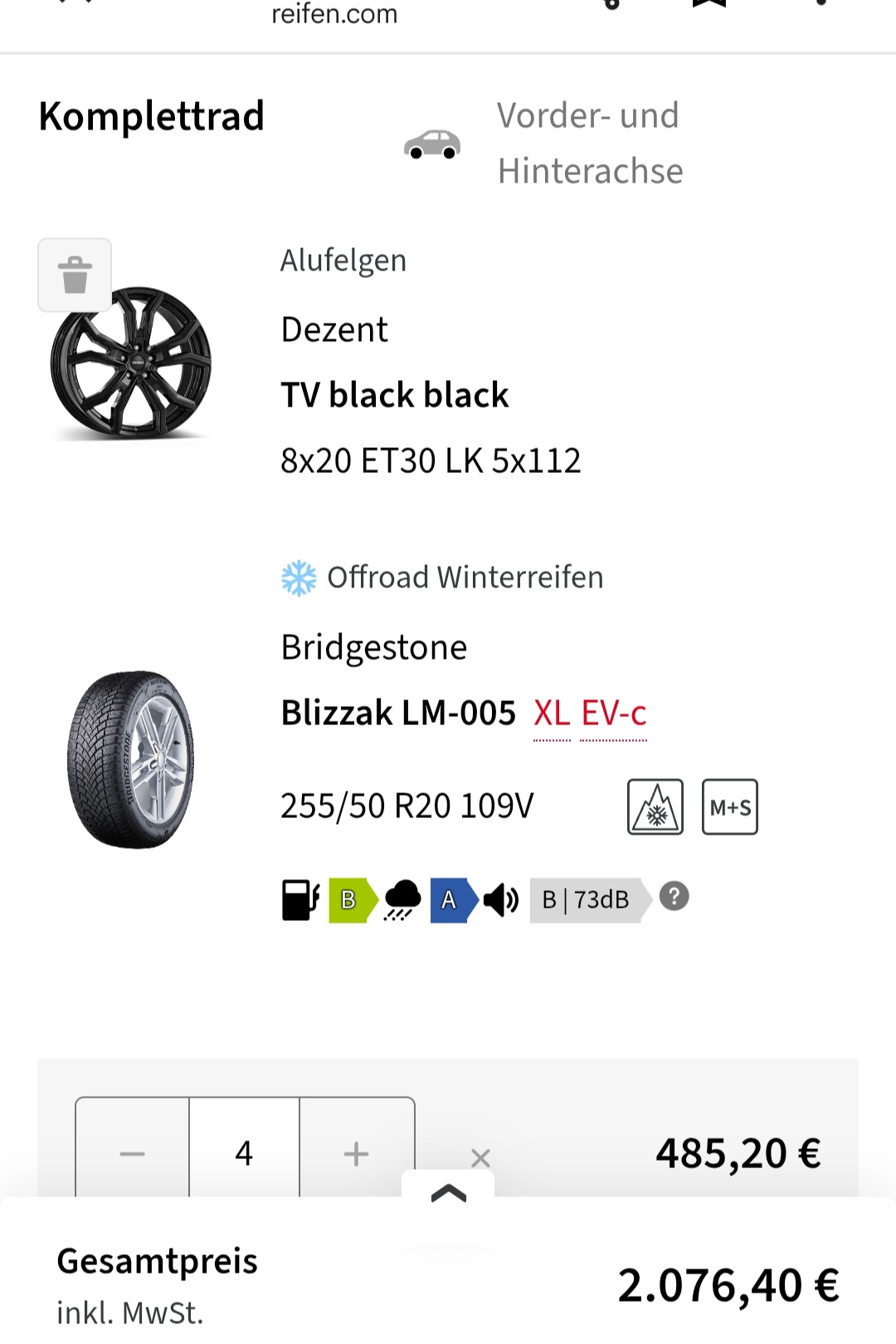

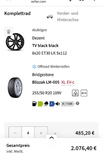

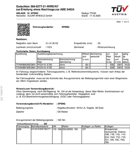

So 20 Zoll Felge mit ABE für G9B.
Mit Winterreifen und Sensoren für 2 Scheine.
Das sollte doch passen, oder gibt’s gegenteilige Meinungen?
Wo hast die für 2000€ bekommen?
Welche Winterreifen?

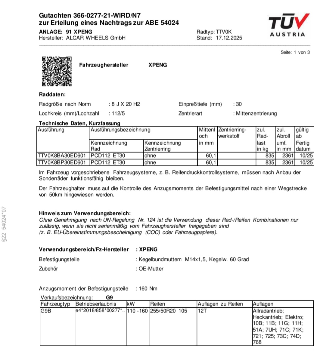

Die ABE ist direkt einsehbar.
Die ABE muss relativ neu eingestellt worden sein, vor paar Tagen war die nur für G9A.
Hab sie jetzt auch gefunden :wink: werde aber die in black polished nehmen, die gefallen mir besser.
Seit gestern kann man sich den G9 mit den Felgen auch anzeigen lasse, war vorher auch nicht.

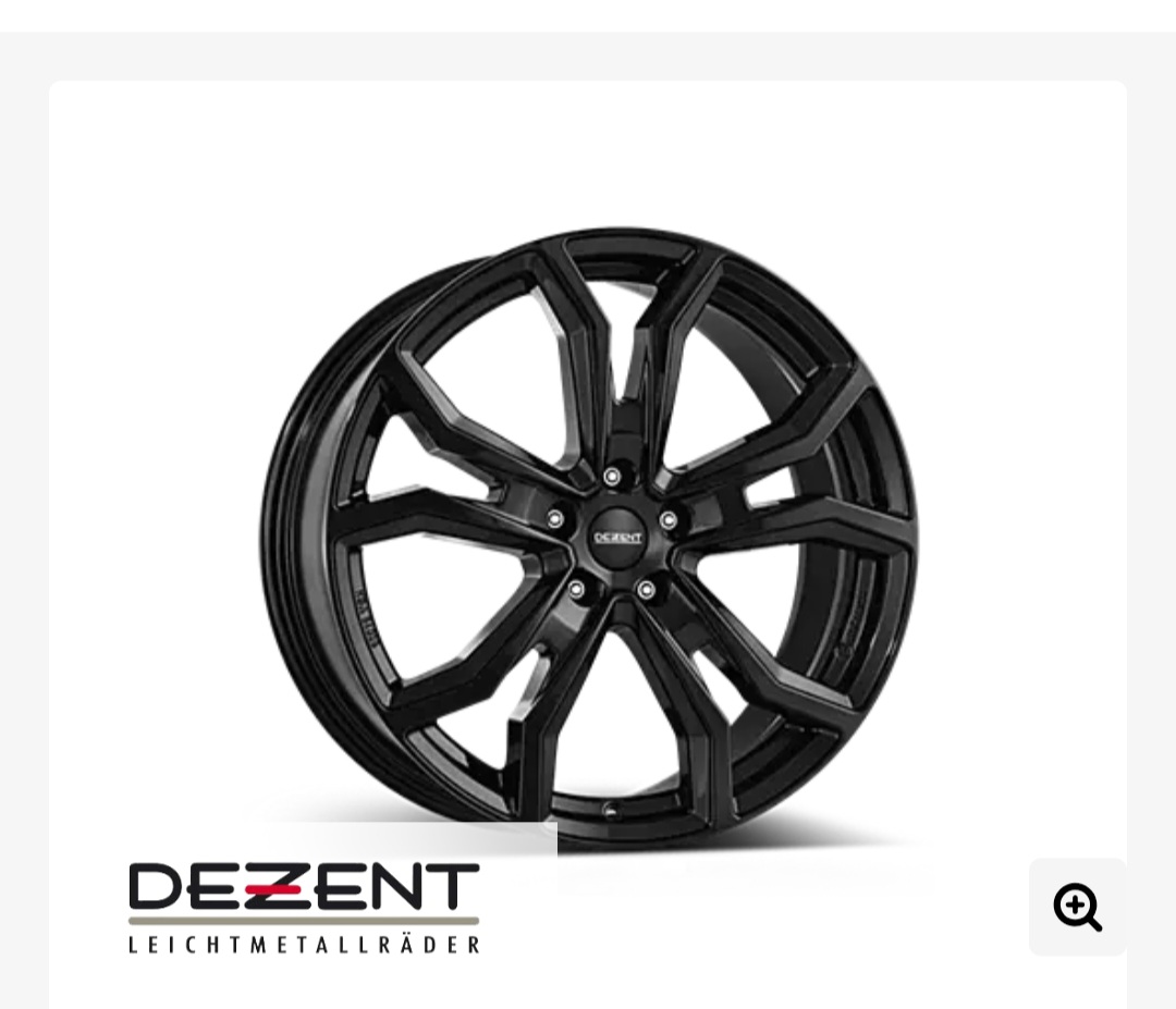

Aber falls ABE technisch alles passt würde ich die o.g. von Dezent…mehr als 2 Scheine will ich eigentlich nicht ausgeben.
Hab die ABE mal genau studiert…die zu beachtenden Unterpunkte auch, der Punkt 768 liest sich schon wieder nicht so toll.
Sinngemäß steht da, wenn in den COC Papieren nur eine Größe von 21 Zoll genannt wird sind die 20 Zoll Felgen nicht zulässig :face_with_raised_eyebrow:
In den COC bei mir sind beide aufgeführt, 20 und 21 Zoll.
schließe mich an =)

Hallo, habe heute mit dem Händler bezüglich der Winterräder für den Performance gesprochen. Mir wurde bestätigt was ich auch von verschiedenen Händlern jetzt schon gehört habe das leider nicht in allen COC Papieren die gleichen Angaben stehen. Mal kommen die mit Eintragung 20 & 21 Zoll oftmals aber auch nur mit 21 Zoll. Das Fatale ist halt, das man das erst sieht wenn das Auto bereits da ist. So kann man sich eben nicht darauf verlassen und für den Winter bereits 20 Zoll bestellen. Habe gerade daher ein Angebot für die AEZ Havanna Dark (schwarz Silber) mit Conti Wintercontact in 21 Zoll für 2700€ bestellt. So bin ich auf der sicheren Seite wenn der Dicke im Dezember kommt. Wie geht das eigentlich das bei ein und dem selben Fahrzeug es verschiedene COC Ausführungen gibt?
