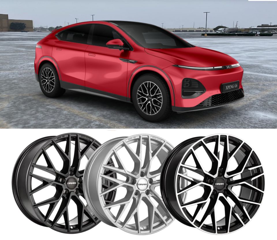

Zufällig habe ich gerade einen Anbieter für Felgen und Winterreifen auf dem Portal Kleinanzeige gefunden.
Das ist ja mal ein guter Preis und die Felgen sehen sehr schick aus. Falls die jemand bestellt, würde mich das Ergebnis sehr interessieren.
Das ist eine gute Alternative zu den Allwetterreifen.
Danke für die Info.
Blöde Frage, sind die Felgen, die man aktuell raussuchen kann denn so auch für das Facelift freigegeben? Oder müsste man warten bis man auch z.B. Infos zur HSN/TSN bekommt?
Das wirklich mal ein gutes und preiswertes Angebot, sofern die Qualität passt.
Ob die Qualität passt, steht ja eigentlich schon in der Beschreibung (ich gehe für das Facelift bei der Rad/Reifenkombi mal von den gleichen technischen Daten aus wie beim G6 vFL) :
4x Carmani Ludwig black 9x20" ET45 LK5x112 D. h. statt 8,5 Zoll nunmehr 9 Zoll Felgenbreite damit der Felgenkranz für Winterreifen schön weit nach außen kommt. Dazu 2x5mm breitere Spur (ET45 statt ET50) damit würden die Winterräder also ne größere Spurbreite aufweisen als die Sommerräder.
4x Imperial Snowdragon UHP 255/45R20 105V Ich bin skeptisch ob man sich die Dinger wirklich auf einen G6 montieren lassen soll……
Mit vernünftigen Winterreifen liegt man also bei 1.850€, günstiger geht es aktuell glaube ich nicht.
