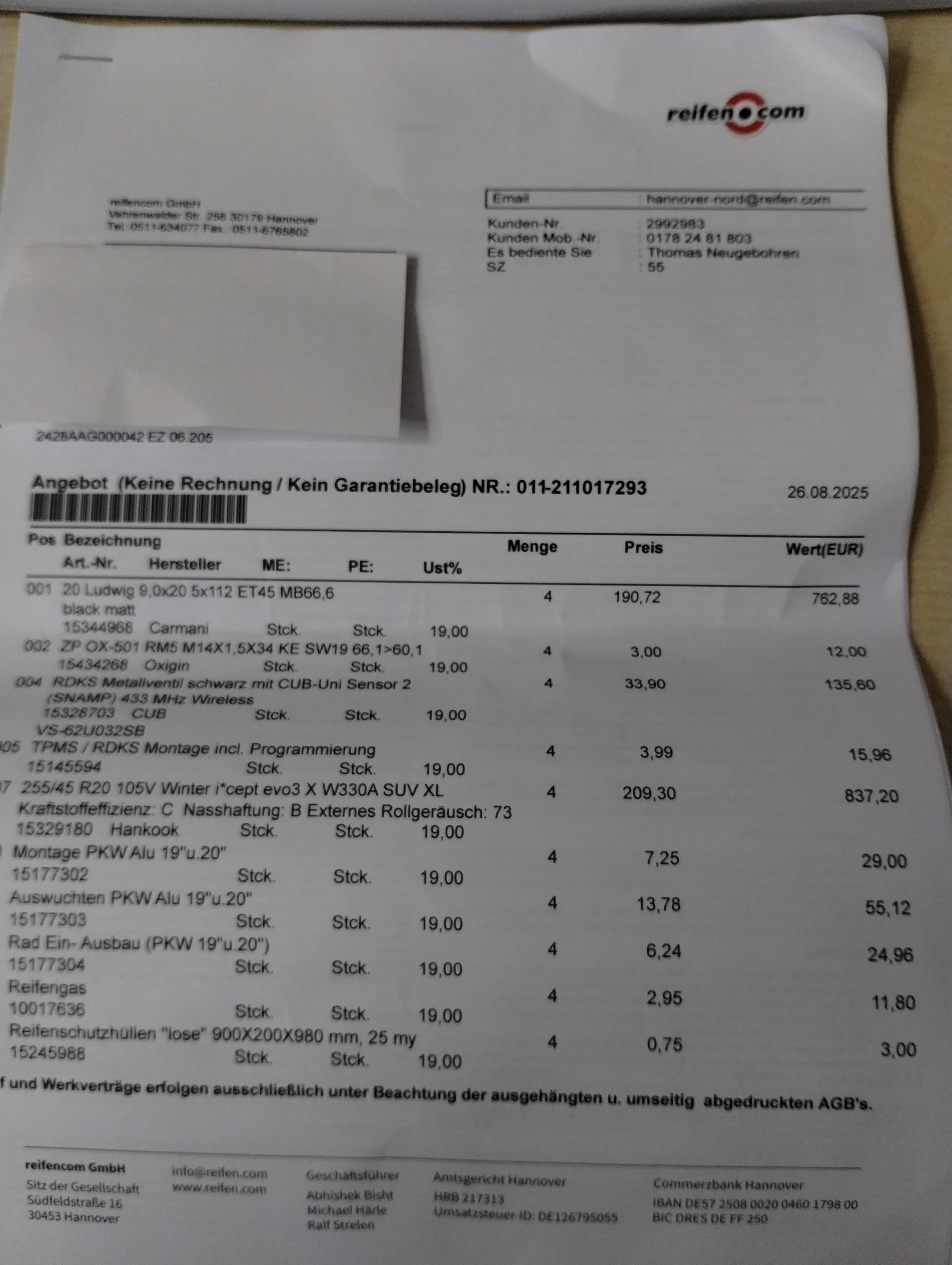

Hallo, ich habe mir gestern bei reifen.com ein Angebot für Winterräder eingeholt. War überhaupt kein Problem. 4x Felge 20 Zoll passend für den G6, 4x Hankook Winterreifen plus 4 passende Reifendrucksensoren. Befüllung mit Gas, auswuchten und incl. Montage um die 1800 Euro. Allerdings muss man dafür in eine Filiale. Online klappt das mit den Reifendrucksensoren leider nicht.

Kannst du das Angebot mal zeigen? Ich komme immer über 2.600 Euro als Komplettsatz.

Auf der zweiten Seite ist dann noch der Endbetrag mit 1887,52 (301,37 enthaltene MwSt) aufgeführt

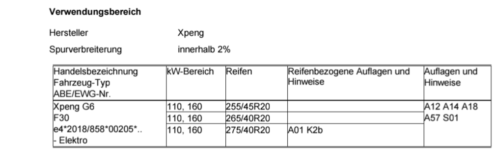

In meiner ABE/ECE der Dezent TV ist “nur” die Rede vom Fahrzeugtyp (also F30) und der Betriebserlaubnis e4*2018/858*00205*…..und 110-160kW.

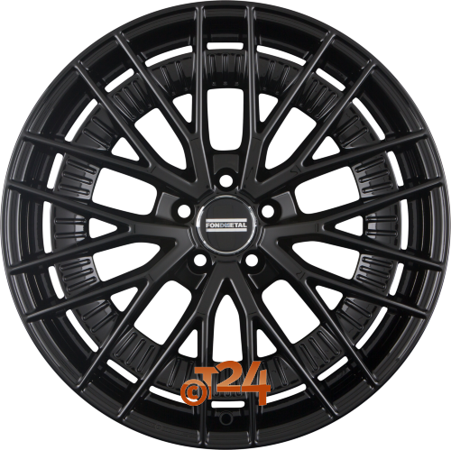

“Viele” ja (wobei auf der Seite ja jede Farbe einzeln gezählt wird, wirklich unterschiedliche Felgen sind also deutlich weniger…), “schöne” liegt im Auge des Betrachters, aber was mich vor allem nervt: es gibt quasi keine “Aero"felgen, und die Mehrzahl der Felgen mit halbwegs aerodynamischem Design ist unsymmetrisch, was mich auch kirre macht :sweat_smile: aber die Fondmetal Kari kannte ich noch nicht, die sieht ganz gut aus und geht in die Richtung der OZ Superturismo Aero (nicht Aero-e) für einen deutlich angenehmeren Preis :wink: wäre ja gut wenn die auch auf den P7+ passt, falls es da nicht von Haus aus passende Aero-Felgen gibt

Laut meinem Reifenhändler hier vor Ort ist in der allgemeinen Betriebserlaubnis der von ihm vertriebenen Felgen 110kW, 160kW festgelegt. (Komma! Nicht von 110 bis 160kW) Außerdem ist die von dir angegebene e-Nummer noch entscheidend. Ob das Facelift darunter fällt ist die entscheidende Frage. Und wer kann das beantworten? Er wollte mir jedenfalls keine Felgen verkaufen, bevor das nicht geklärt ist. Möglicherweise müssen die Felgenhersteller ihre Betriebserlaubnis erst noch an das Facelift anpassen und das kann unter Umständen dauern. Sonst fährt man ohne gültige Betriebserlaubnis rum… :flushed_face:
Die Dauerleistungs-Angabe “von bis” in der ABE/ECE ist nicht meiner Fantasie entsprungen…ein Komma konnte ich trotz fortgeschrittenen Alters jedenfalls nicht erkennen :slight_smile:
AWD ist klar, aber bei den RWD Modellen wird scheinbar auch nicht zwischen den beiden unterschiedlichen max. Leistungen SR vs. LR unterschieden…vielleicht sind die beiden in der Nennleistung 110kW ja identisch?

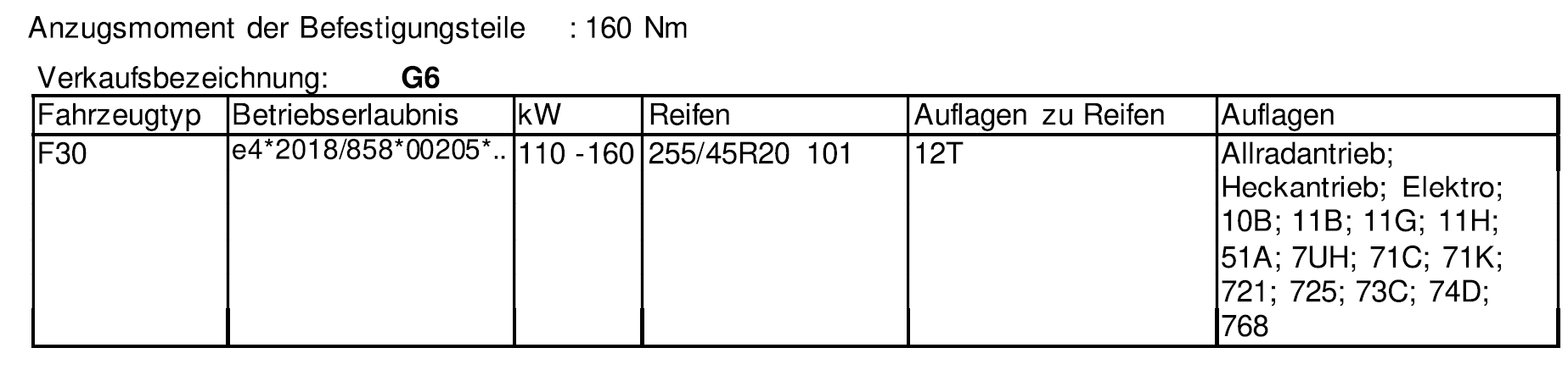

Stimmt, kann ich auch nicht erkennen, aber dafür hier:
Ich frage mich sowieso, was das heißt. Der G6 hat doch 218kW, oder worauf beziehen sich hier die Angaben?
:thinking:
Bsp. RWD LR: 110kW Dauerleistung 30min, Nennleistung 210kW…ist auch so in den Fahrzeugscheinen eingetragen.
Es wird also in der Regel die Dauerleistung angegeben.
Ohhh, danke! Weiß denn jemand die Dauerleistung vom Facelift? Ist die gleich geblieben? Die Schlüsselnummer ist auch gleich. Dann sollten die Felgen evtl. doch gehen…
