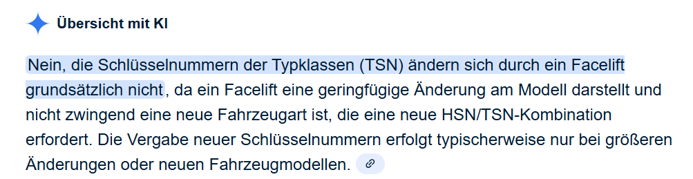

Ich kann mir nicht vorstellen, dass die TSN gleich bleibt (auch wenn die Dauerleistung gleich bleibt), denke aber, dass die Felgen trotzdem passen, evtl. müssen die Anbieter die ABE aktualisieren.
Edit:
Hab Gemini gefragt und der/die/das meint, dass ich falsch liege
ohne Gewähr

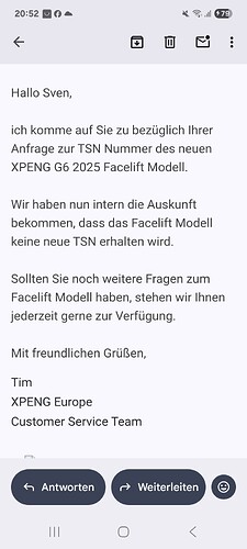

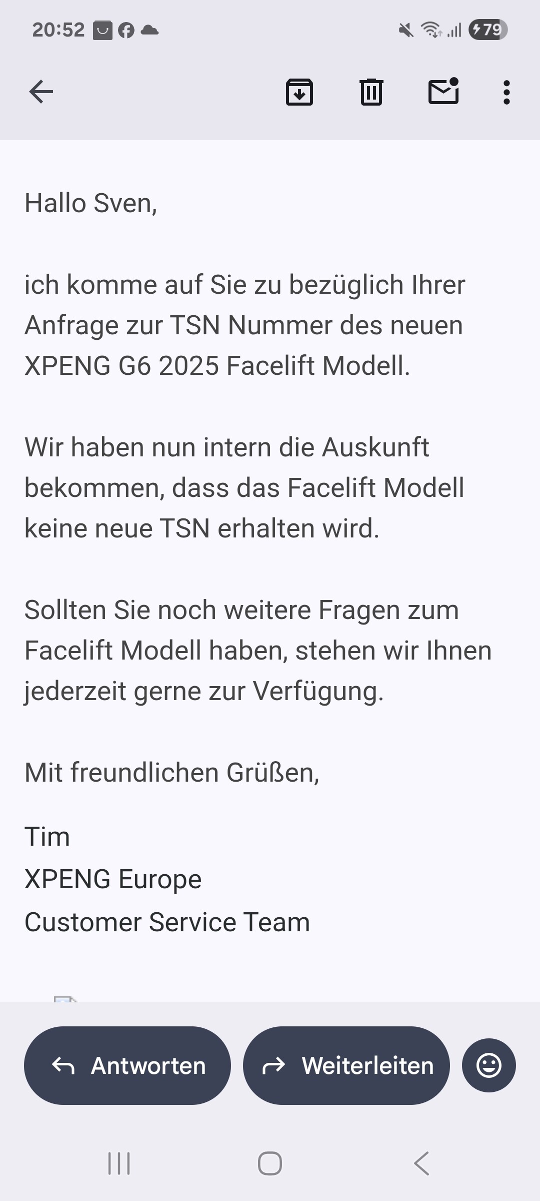

Meine Verkäuferin hat mir auch mitgeteilt, dass die TSN 2428 AAG für das Long Range Modell gilt. Das scheint also gleich geblieben zu sein, wobei ich das nicht überprüfen kann.

2428 AAF für G6 Performance bleibt.
Das ist die Aussage von heute meines Verkaufsberaters.

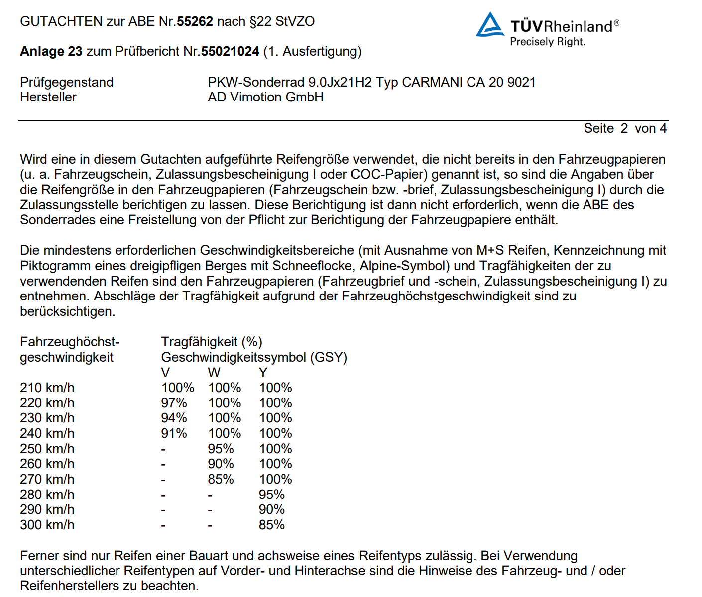

Hallo Gemeinde,
ich hab gedacht, ich habe nun meine Winterkompletträder gefunden: CARMANI 20 Ludwig black in 21 Zoll mit HANKOOK iON i*cept SUV.
Leider haben die Reifen nur eine Traglast von 102 kg. Das Komplettrad wird mir mit ABE angeboten (felgenshop.de ).
Darf ich die (trotzdem) fahren?
PS: Bitte keine Diskussionen über die Sinnhaftigkeit einer 21 Zoll Felge. Die sehen einfach geil aus: Link

Gibt es kein Gutachten oder ABE?
Rem320
30. September 2025 um 08:55
60
Da werd ich nicht schlau raus. Muss ich dann doch eintragen lassen?
