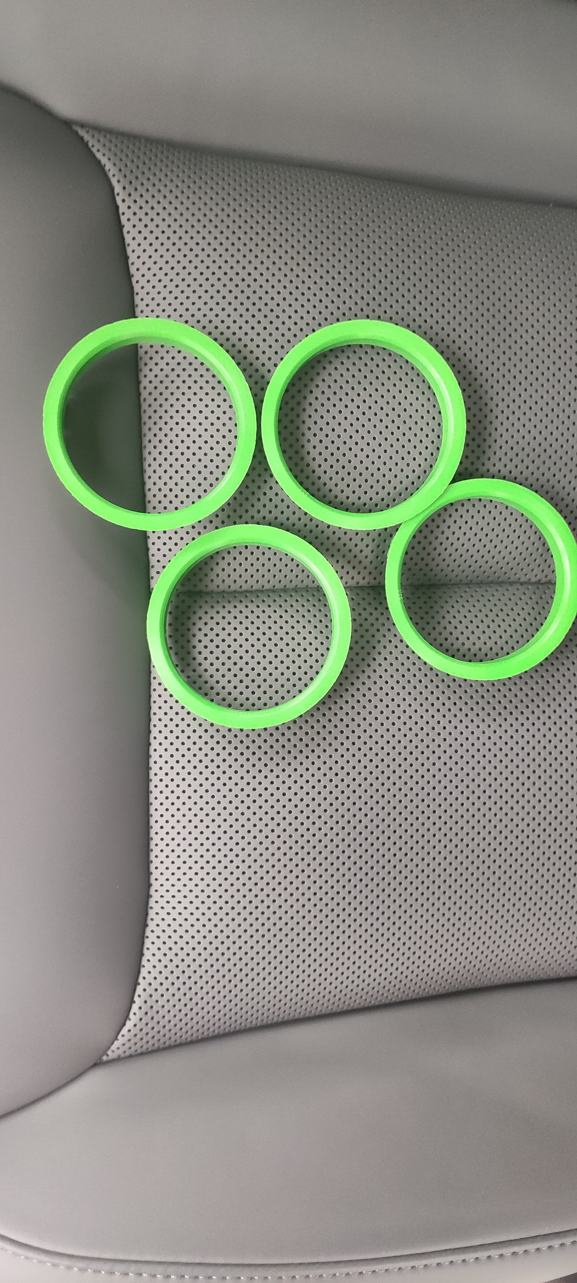

Die hatten im Anbausatz von den Carmani Ludwig gefehlt, deshalb konnte ich sie noch nicht montieren.
