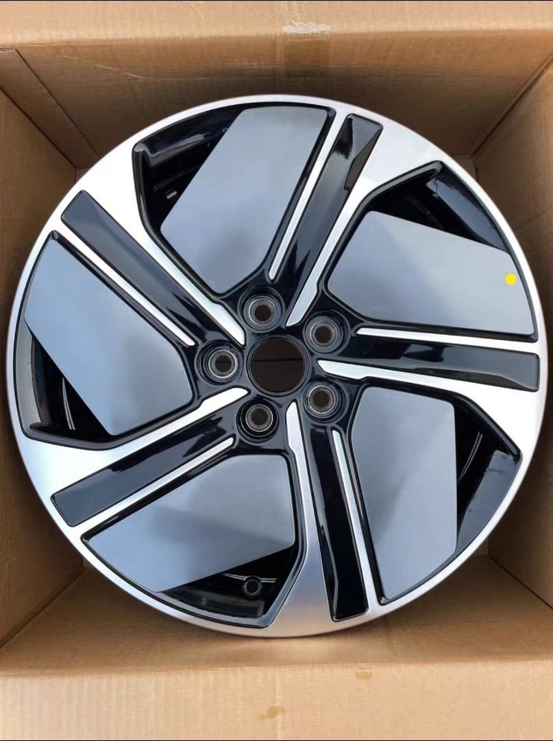

Hab mir für meinen vFL G6 LR jetzt 18er beim örtlichen Reifendealer bestellt.
Maße und Felgenspezifikation hab ich vorab mit dem TÜV geklärt und von denen auch grünes Licht bekommen. (Einzelabnahme)
Felgen werden die GMP Qstar 7,5x18 ET45 5x112 66,6er
Reifen 235/60 R18

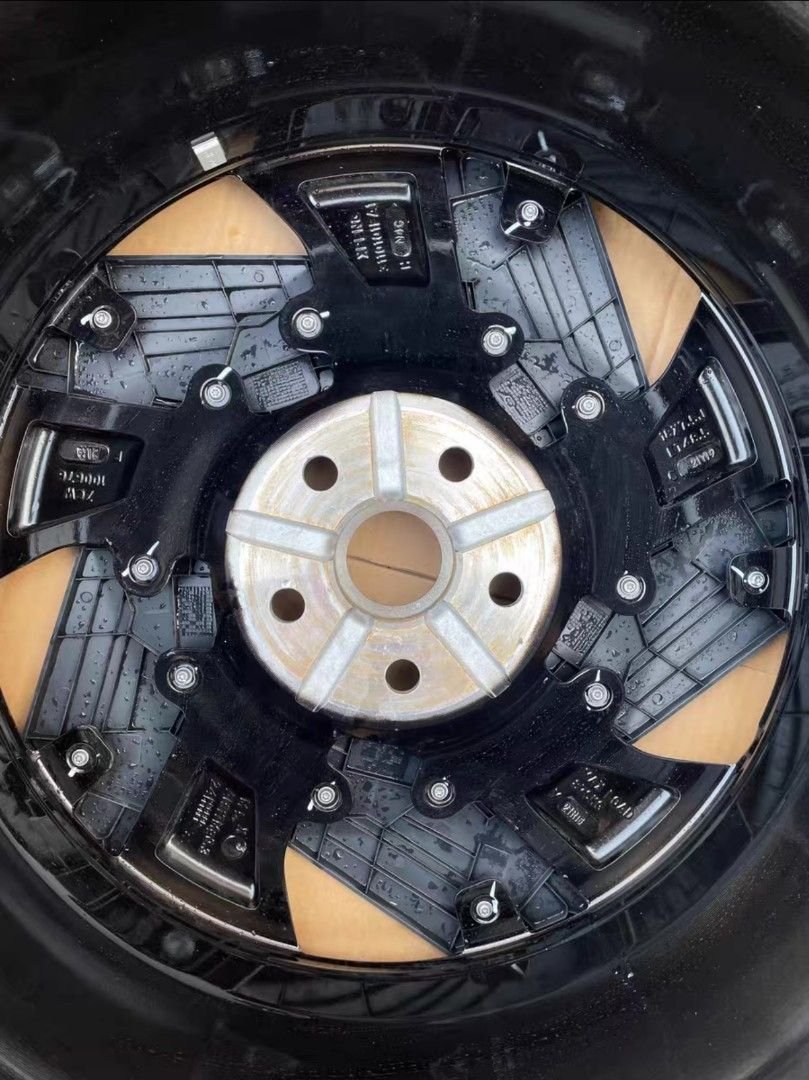

Und Zentrierdurchmesser 60,1 ?
vFL (aber imho auch das FL) beim G6 haben in der Serie ET50 bei den 20 Zöller und Nabendurchmesser natürlich 60,1mm.

Nabendurchmesser 66,6mm = Mercedes, es müssen also zwingend entsprechende Zentrierringe mit verwendet werden.
Beim P7 ist die ET der Serienfelgen imho anders als beim G6.
Richtig, Xpeng hat 60,1 an der Nabe.
Aber es gibt keine Felge im Zubehör mit den Maßen und dem Nabendurchmesser.
Entweder haben die Felgen 57,1 oder 66,6
Zentrierringe sind aber zum Glück kein Hexenwerk :grin:
Hab mich bei der Wahl der Maße an den originalen 18ern aus China Orientiert.
Diese haben 7,5x18 bei ner ET von 48,5
War aber Tricky bis ich endlich n Foto von der Innenseiten der Originalen gefunden hatte.

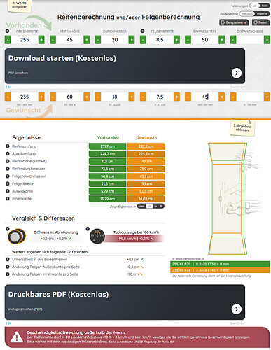

Wenn Daniel sich schon die Mühe macht und eine “fremde” Rad-Reifenkombination mit Einzelabnahme (Freigängigkeit, Tragfähigkeit, Abrollumfang, Tacho, usw.) eintragen lässt…können andere user zumindest für diese Felge die Abnahme nicht gleich als Referenz für deren Eintragungen nehmen? Wird es für diese user dann einfacher, billiger…?
P. s.: bin gespannt ob sich tatsächlich jemand bei der Eintragung an -0,2% Tachoabweichung stören wird. Der Abrollumfang darf ja eigentlich nicht größer werden/der Tacho weniger anzeigen.
Die 235/60er sind ja eine erlaubte Größe. Der Tacho ist ja auch nicht auf 0% Abweichung eingestellt, sondern liegt irgendwo bei 4-6% (in einem anderen Thread hieß es, 215 Tacho sind 200 GPS, das wären dann sogar 7%). Wenn man also mit den 235/60 auf 18 Zoll gegenüber 255/45 R20 0,2% verliert, zeigt der Tacho immer noch “zuviel” an, nur halt etwas weniger zuviel als mit den 20-Zöllern :wink:

Hatte einen anderen Reifenrechner benutzt, der hatte mir nur die ganzzahligen km/h ausgegeben und dadurch war mir die 0,2km/h Differenz nicht aufgefallen.
Wenn man wie mein Rechner von gerundeten Werten ausgeht, wäre keine Abweichung vorhanden.

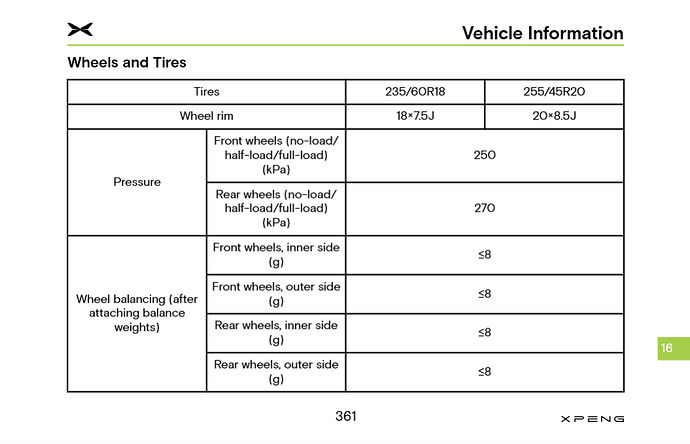

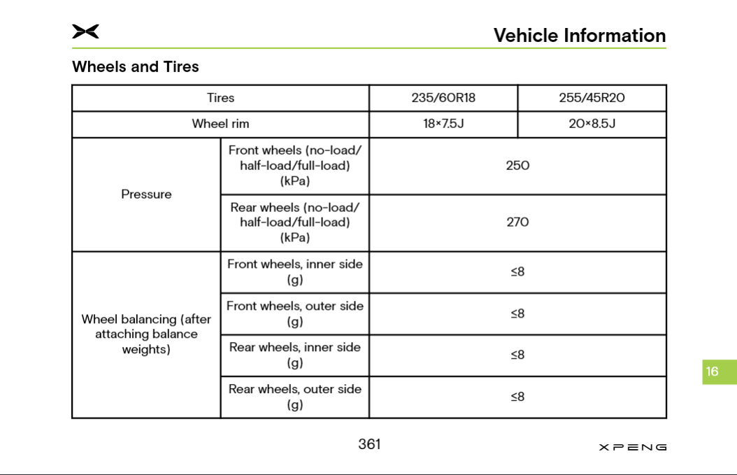

Aber der G6 SR wird doch in Deutschland mit den 18-Zöllern ausgeliefert, und in China sind da 235/60er Reifen drauf. Ich bezweifle, dass hier andere Dimensionen raufkommen, denn der Gesamtumfang muss ja weiterhin stimmen. Von daher muss diese Rad/Reifenkombi hier auch erlaubt sein. Leider steht im deutschen Konfigurator und auch sonst auf der Webseite nichts zur Reifengröße, für die finale Bestätigung müssen wir also warten, bis hier im Forum jemand einen G6 SR MY25 bestellt und bekommen hat.

Ja, für den vFL sind in Europa die 18-Zöller nicht erlaubt. Mir ging es darum: sowohl beim vFL als auch beim FL ist das eine von XPeng selbst verwendete Rad/Reifenkombi, und beim FL gibt es auch für die 18-Zöller eine Zulassung. Das alles “beweist”, dass die Tachoabweichung auch mit den 235/60 R18 noch in einem zulässigen Rahmen sein muss. Wenn man also auf dem G6 vFL (alle Versionen) oder G6 FL LR/P diese Räder fahren will, sollte der TÜV damit einverstanden sein, da eben die Tachoabweichung unproblematisch ist.
