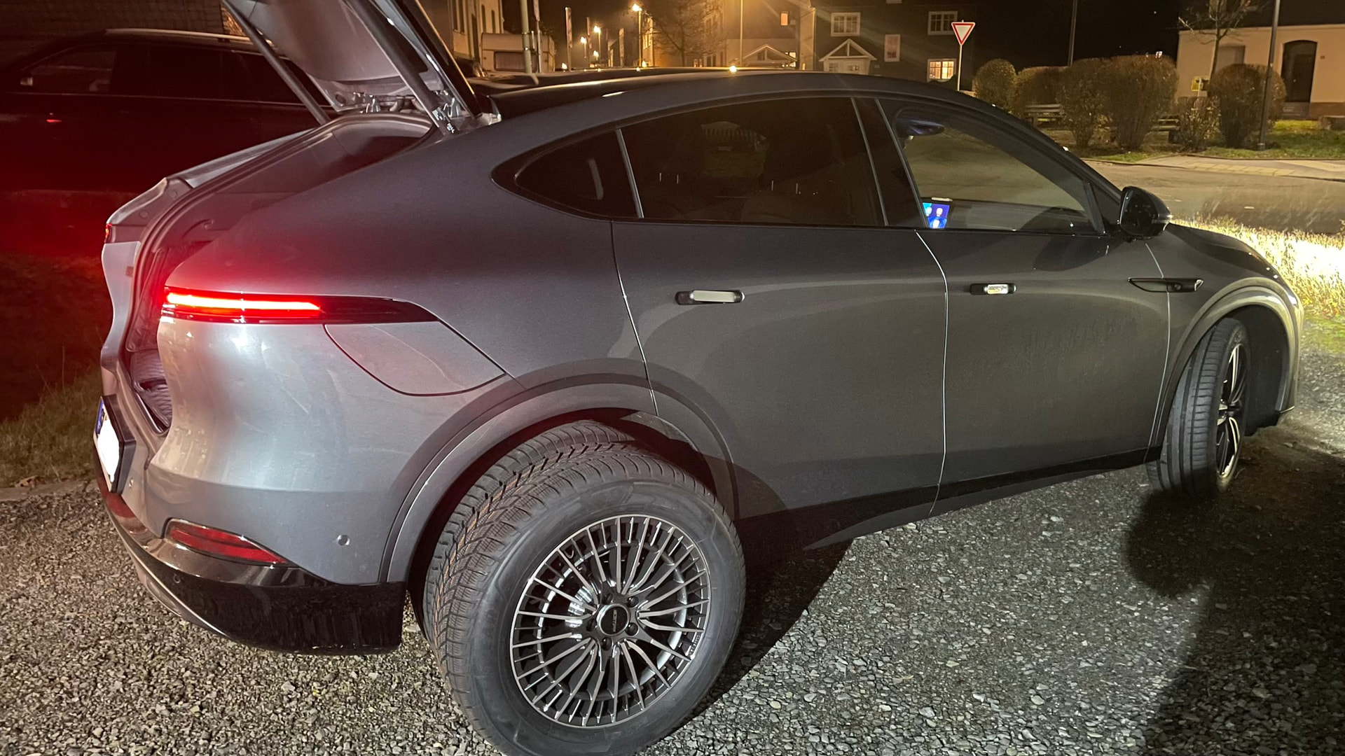

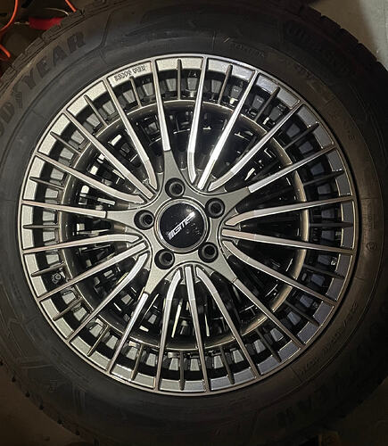

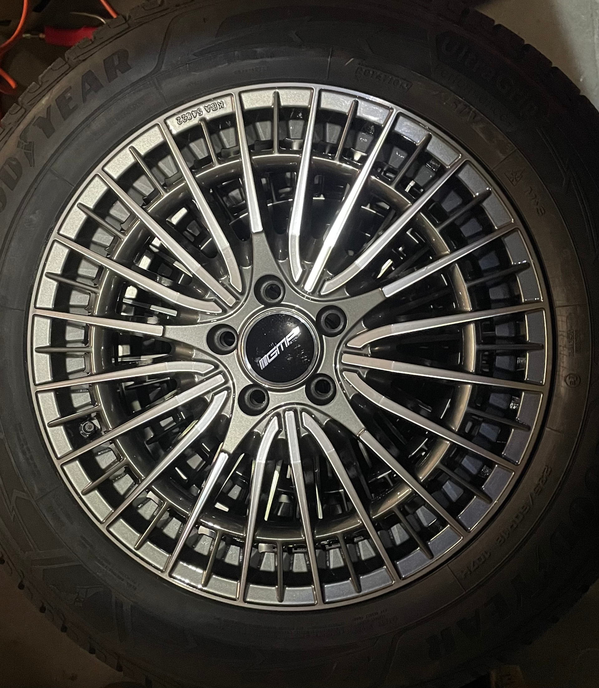

So, Räder sind endlich angekommen und fertig.
Am Montag geht’s zum TÜV :smiling_face_with_sunglasses:

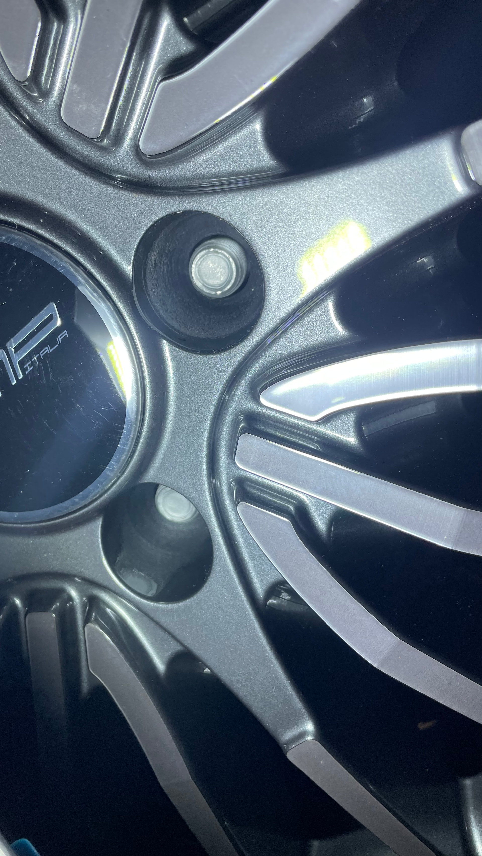

Ich HASSE Stehbolzen!!!
Vorschläge?
Eine Umdrehung, mehr geht nicht.
Der einzige Faktor den ich nicht beachtet hab.
Dann sind diese auch sicherlich nicht zugelassen, oder ?
Steht alles im Thread.
Kurz: Es gibt bis jetzt keine 18er die für den vFL mit ABE erhältlich sind.
Daher hab ich alle technischen Daten mit den originalen China18ern abgeglichen, übereinstimmende 18er besorgt und wollte die Kombination am Montag eintragen lassen.
Den Faktor Stehbolzen hatte ich leider nicht auf dem Schirm, was sich jetzt maximal :face_vomiting: rächt.
Zielführende Antworten wären wünschenswert.
Falsche ET zufällig?
