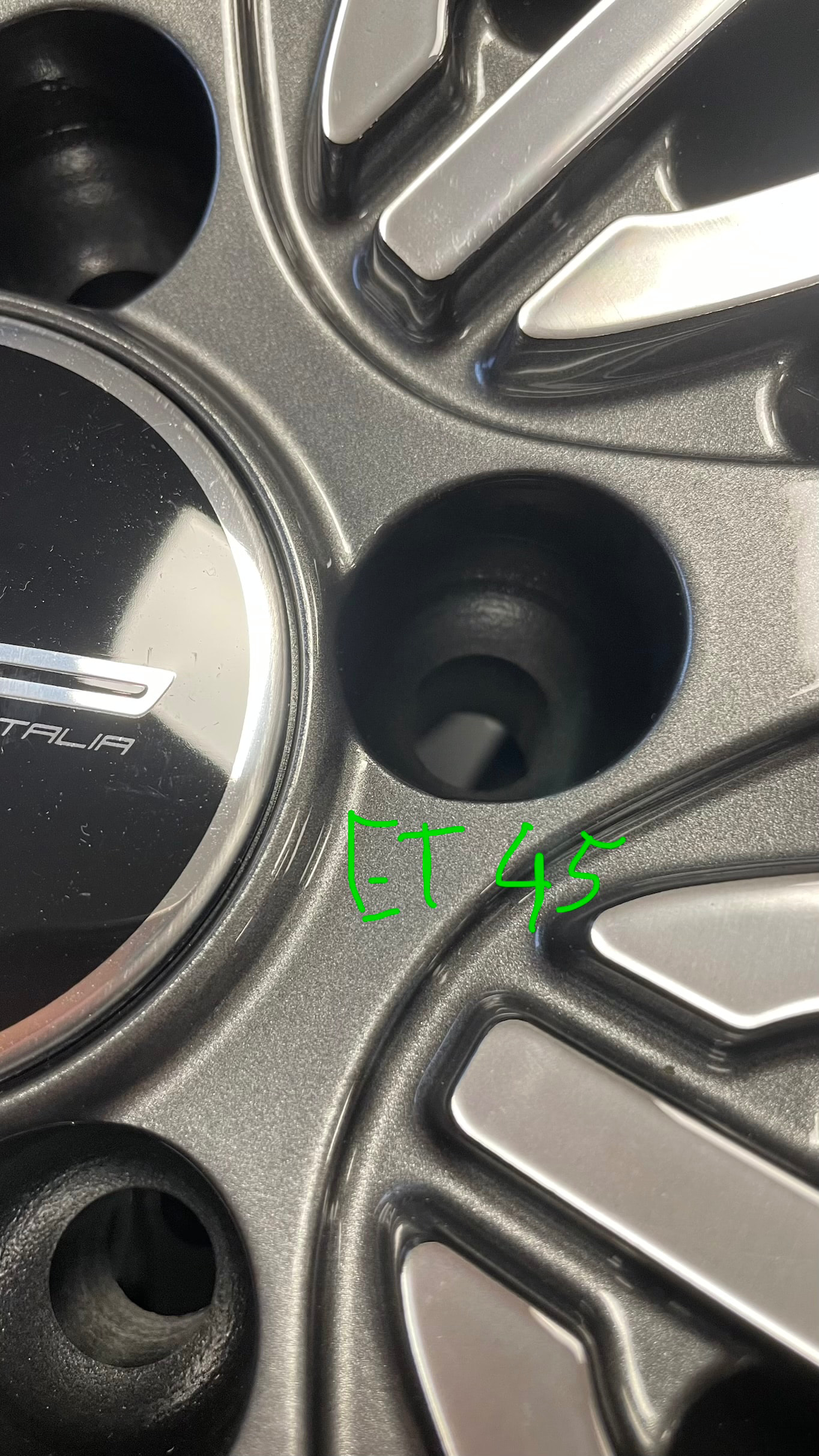

Naja, längere Stehbolzen für Alufelgen oder für Spurplatten sind ja nix neues, müssen aber eingetragen werden….ich nehme mal an das es für XPeng nichts mit einer ABE geben wird.
Der Aufwand ist imho nicht ganz ohne: 20 passende Stehbolzen, aus und Einpressen aller Stehbolzen mit teilweiser Demontage der Bremsanlage, TÜV Gebühr usw.

Einpresstiefe ist bis auf 3,5mm wie Serienmaß.

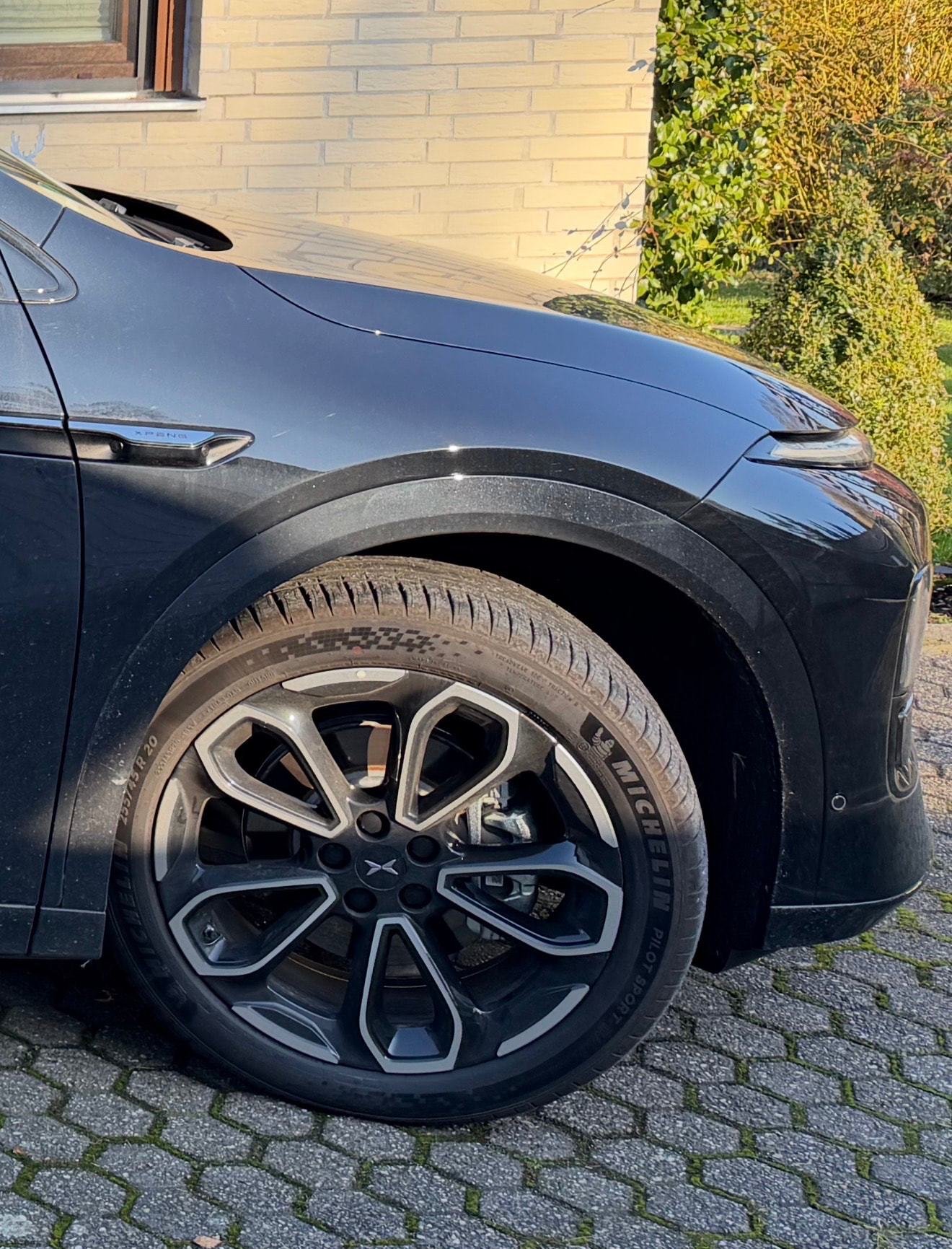

Ich habe gestern auch neue Winterräder für den G6P FL bekommen, Felgen von TEC IN Gunmetal grey, Reifen Hankook Satz incl RDKS und Montage 2300€ beim Reifenhändler um die Ecke.
Vorher
Nachher

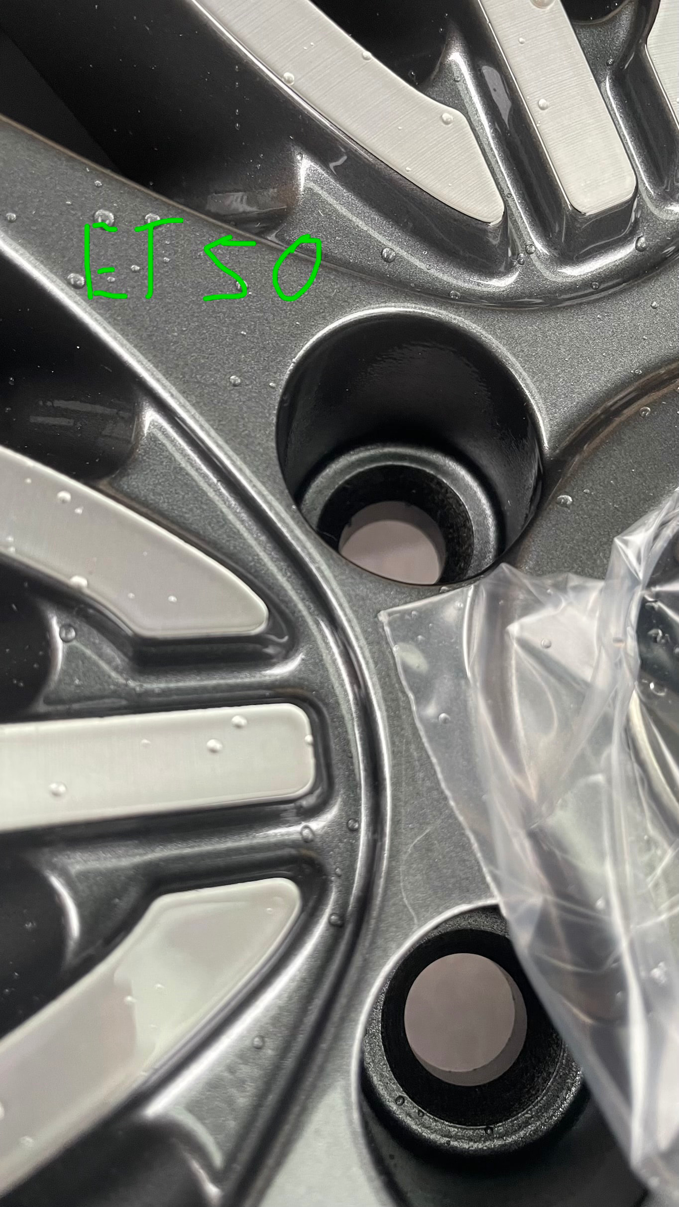

Händler hat mit GMP gesprochen und wir haben uns auf eine kulante Lösung geeinigt.
Hab den Satz ET45 in ET50 getauscht bekommen.
Die haben deutlich flachere Befestigungslöcher.
Jetzt hab ich 14 Gewindegänge uzum Anziehen.

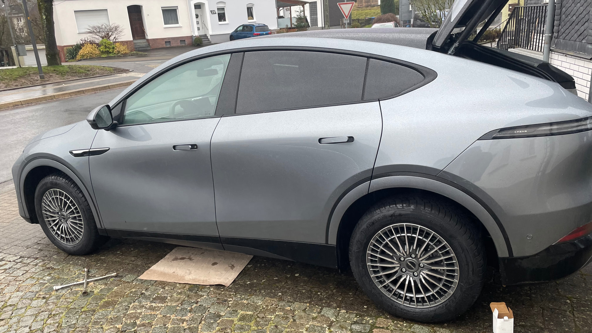

Wer noch winterreifen mit felgen sucht kann hier mal schauen
Die Autec Lamera in der Größe und Reifen einfach anfragen. Zumindest hab ich die Felgen nirgends günstiger gefunden. Hab dort auch schon mal bestellt. Sehr nette Beratung
Sorry, sieht aber schon Kacke aus :smiley:
Ich finde es gut, Reichweite dazu erhöht :slight_smile:
Er besorgt dir bestimmt jede Marke die du anfragst. Kacke ist ja subjektiv
