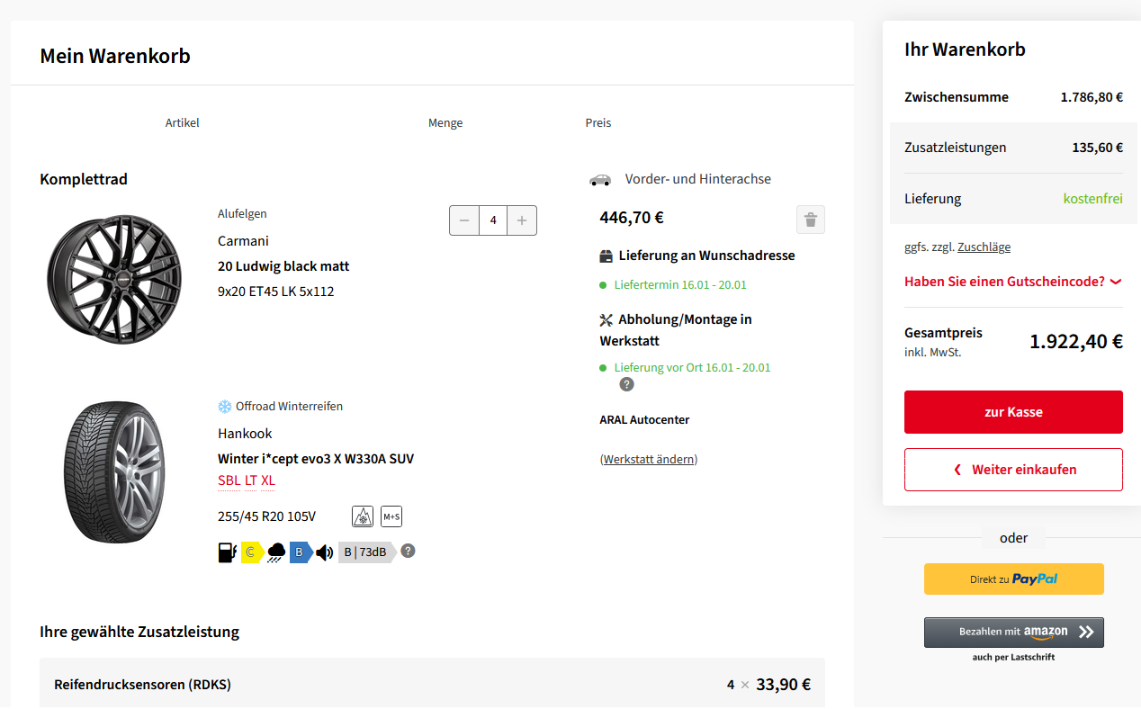

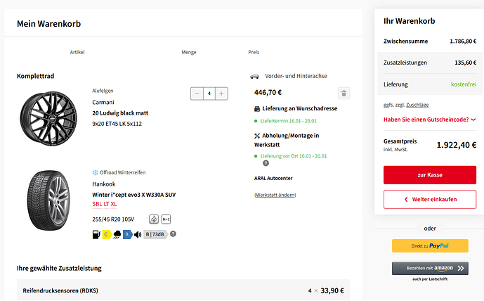

Bedeutet das für den Performance, dass 20*9.0J ET45 nicht zugelassen wären? Bei Reifen.com etc. kriege ich zumindest immer nur diese Carmani-Felgen angezeigt, wenn ich den G6P auswähle:

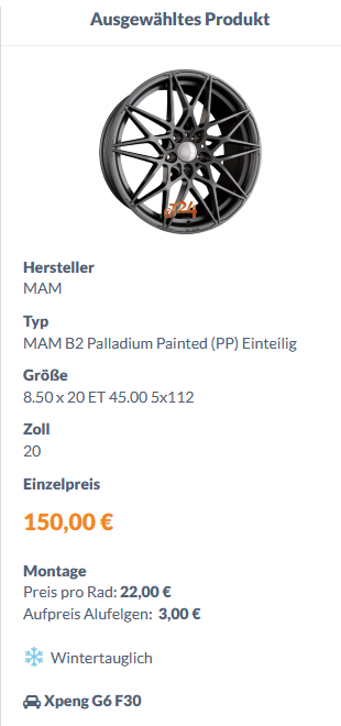

Ansonsten finde ich auch diese Felgen interessant:
Würden hier beide i.O. sein? Bin da maximal verunsichert :smiley:
Die Carmani Ludwig sind zugelassen.
Da gibt es eine ABE dafür . Zentrieringe und Radmuttern sollten inklusive sein.
