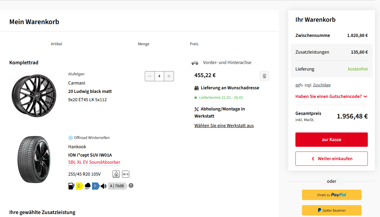

@LordOfLight: Du hast Dir bewusst “nur” den icept evo3 mit 73dBA von Hankook ausgesucht und nicht den iON i*cept mit Schall-Absorber u. 70dBA ?
Kleiner aber feiner Unterschied gerade bei E-Autos…: der iON Reifen läuft deutlich leiser bzw. nicht lauter als die Serien Michelin SR.
Uih, danke für den Tipp, hab ich gar nicht drauf geachtet wenn ich ehrlich bin. Aktuell sind die sogar günstiger, weil die evo3 teurer geworden sind.
Hab ich mir auch schon überlegt. ist das sinnvoll zwecks Verbrauch?
Was ist denn Deine „Erwartungshaltung“ bei Umrüstung auf GJR…?
Ich habe keine Erwartungshaltung. Mich würde der Verbrauch interessieren und natürlich ob das ganze relevant ist für die Versicherung falls mal etwas passiert.

ich habe bei Kleinanzeigen von einem Reifenhändler 2 Angebote Felgen mit Hankookreifen Reifebdruchsensoren und Versand für unter 2000 Euro bekommen.

Nach passenden Felgen die ABE haben und eintragunsfrei sind-also 8,5 oder 9,0 x 20
ET 45 bis 50-5x112…für den Mittellochkreis von 60,1 gibt es sehr wenige-also wird man mit Zentrierringen arbeiten, was aber kein Problem ist. wichtig sind eben die Reifen die im Fahrzeugschein stehen..255/45 R20 105…(alles auf den G6 Performance bezogen)-preislich beginnen die Felgen bei 180 das Stück bis open End
