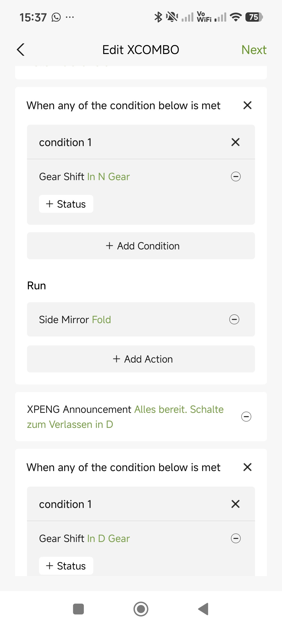

Nimm die normale xcombo und lösche den Baustein, bei dem die Spiegel eingeklappt werden

Ich habe die tolle Waschanlagen Combi erweitert:
AC auf interne Zirkulation und nach Verlassen der Waschanlage Info zur Wischerautomatik und AC wieder auf externe Zirkulation.
Hier der Code: 93180046

Kann man in der Combo auch noch das Piepsen der Abstandssensoren abstellen und beim Verlassen der WA wieder aktivieren sowie die Spiegel wieder ausklappen?
Kann man das Gepiepe nicht abschalten oder muss man ertragen?
Die Parksensoren lassen sich aktuell nicht abschalten.
Die Spiegel klappen wieder aus und die Klimaanlage stellt wieder auf Frischluftzufuhr von Außen um. Das Gepiepe lässt sich nicht abstellen.

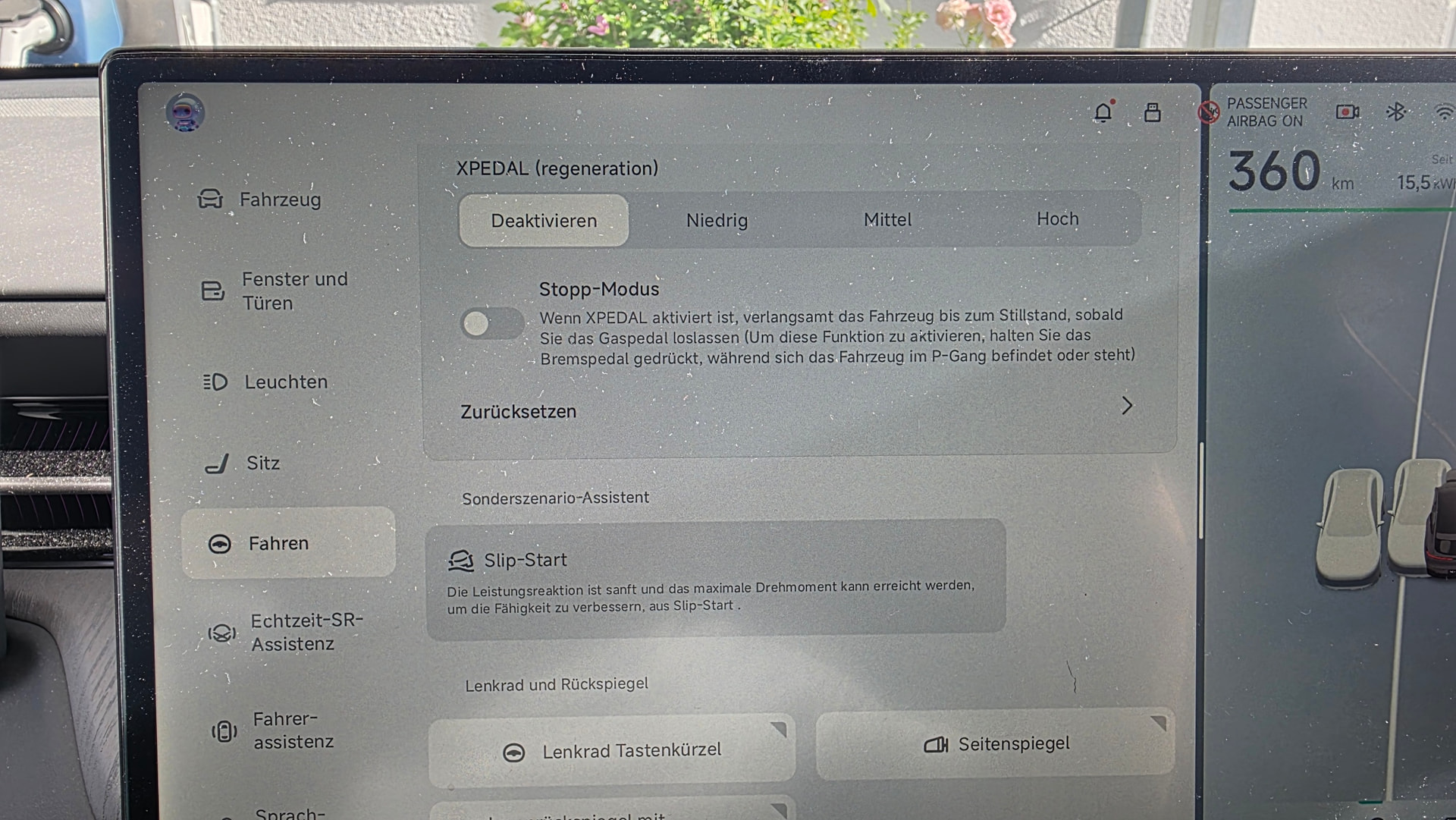

Ich mache hier einmal einen Nachtrag.
Mit dem XOS 5.9.5 hat ja XPEDAL Einzug gehalten, beim G6FL sogar zusätzlich mit Stopp-Modus.
Letzteres sorgt dafür, dass beim Entlasten des Gaspedals das Fahrzeug bis zum Stillstand kommt und anschließend „AutoHold“ aktiviert wird.
Nun ist der Stopp-Modus insbesondere für die hier genannte „XCOMBO für die Waschstraße“ hinderlich, da zwar alles erledigt wird, jedoch wird AutoHold nicht deaktiviert.
Nachdem man in „N“ geschaltet hat, muss man das Fahrzeug durch kurzes Gasgeben bewegen werden, jedoch ist beim anschließenden Stopp sofort AutoHold wieder aktiv.

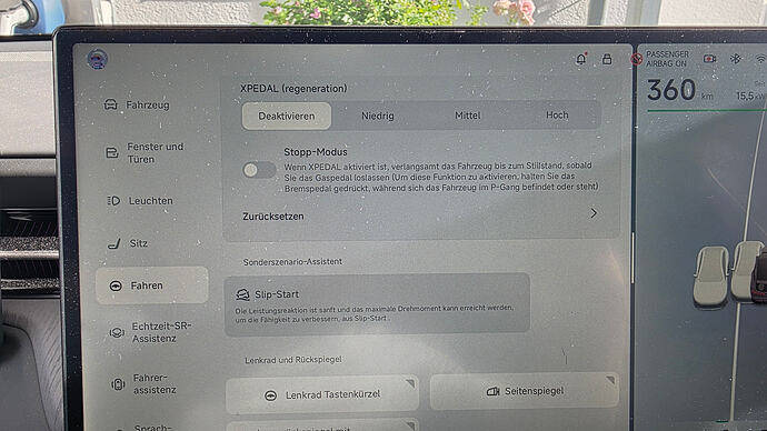

Ein Versuch, mittels XCombo die Regeneration auf „Deaktivieren“ zu setzen (das hätte man als Erweiterung der XCombo hinzufügen können), in der Hoffnung, dass der Stopp-Modus deaktiviert wird, scheitert jedoch.
Eine Änderung der Regeneration als Aktion mittels XCombo wird durch aktivem Stopp-Modus verhindert.
Somit bleibt den XPEDAL-mit-Stopp-Modus-Fahrer nur die Möglichkeit, vor Einfahrt in die Waschstraße den Stopp-Modus manuell zu deaktivieren (anschließen kann die XCombo für die Waschstraße gestartet werden) und nach der Waschstraße den Stopp-Modus erneut manuell wieder zu aktivieren.
