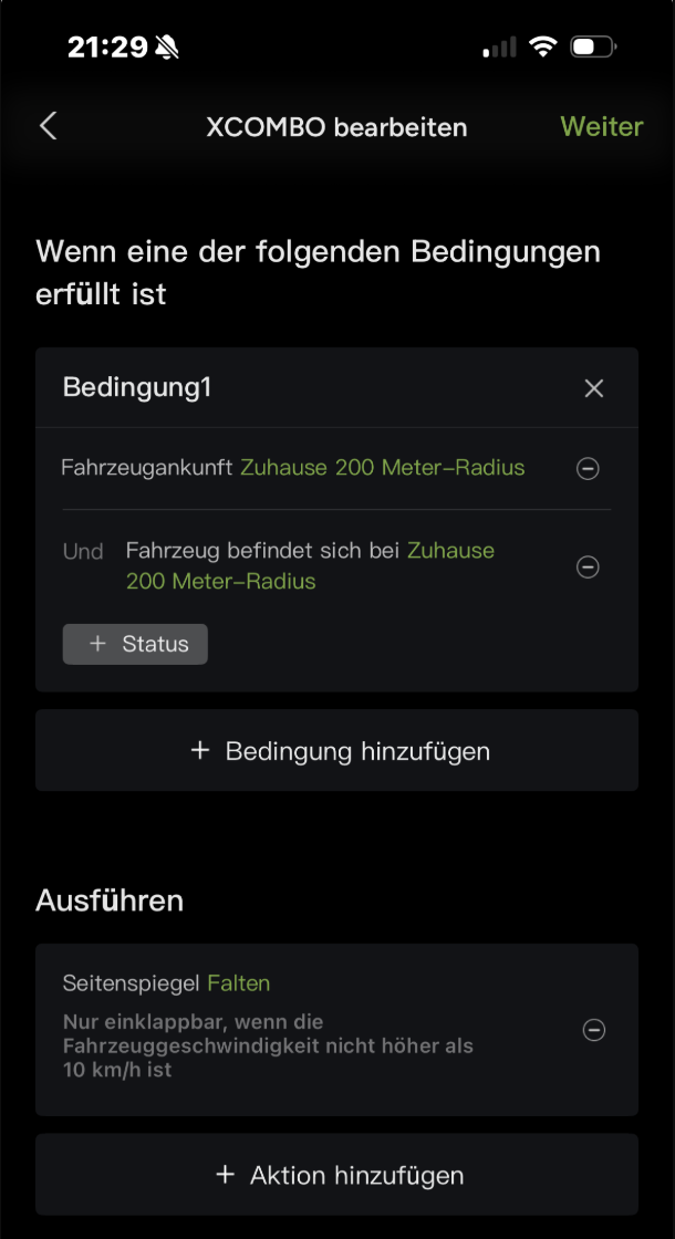

Mein erster kleiner Versuch - leider bislang ohne Erfolg:
Die Heimadresse ist im Fahrzeugnavi korrekt hinterlegt. Mache ich was falsch? Oder hat jemand eine Idee, warum das nicht funktioniert?
Guten Abend

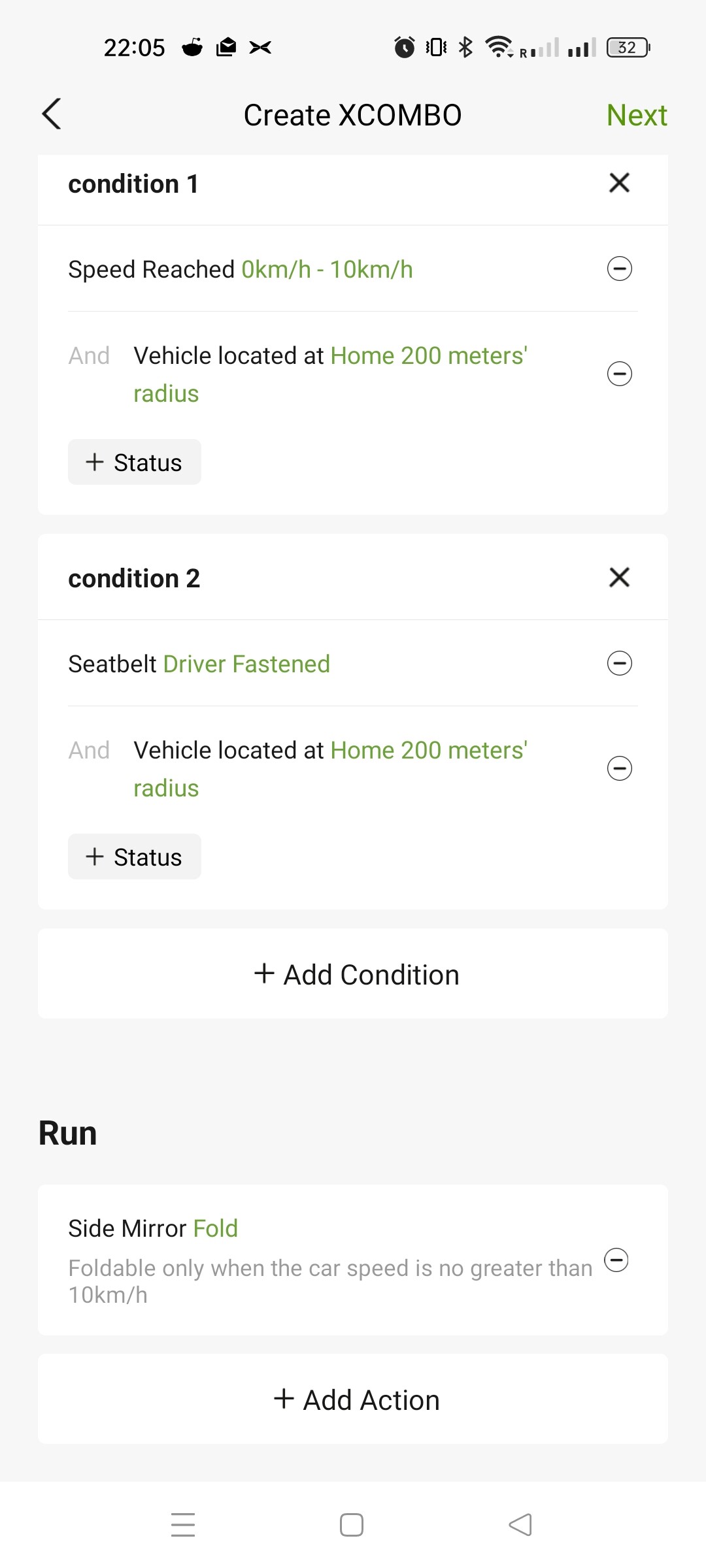

Die beiden Bedingungen mit „und“ zu verknüpfen, sorgt vermutlich für einen Konflikt. Nimm mal nur eine davon.
Ich vermute, dass die 200m Zuhause Bedingung eventuell nur einmal getriggert wird, wenn du in die Zone einfährst. Da du da wahrscheinlich noch schneller als 10km/h bist passiert nichts.

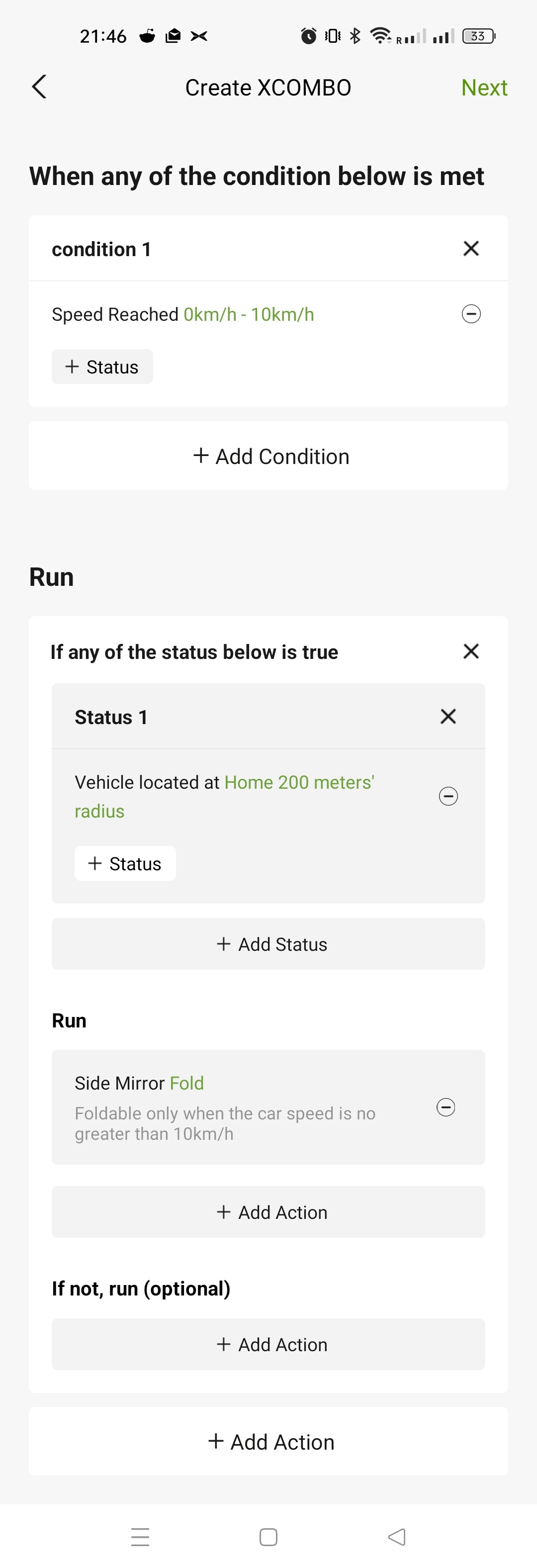

Ich würde es daher andersrum machen:
Bedingung:
Geschwindigkeit < 10km/h
Action falls Status erfüllt ist:
Status:
Auto ist innerhalb Zuhause Zone 200m
Aktion.
Spiegel einklappen
Nachteil ist wahrscheinlich, dass er das dann auch macht wenn du losfährst, da du da auch unter 10km/h bist.
Das wäre eher ein Vorteil, weil es eigentlich besser ist, wenn sie beim Rausfahren aus der Garage einklappen, was ich öfter mal vernachlässige ![]()

Viel Erfolg! Den Status mit 200m zuhause könntest du bei meinem Beispiel auch oben bei der Condition mitsetzen anstatt bei der Action. Gibt bei den XCombos ja viele Wege.

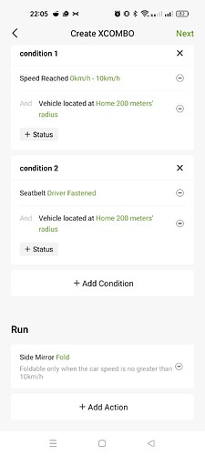

Was mir hier noch gerade eingefallen ist, da ich nicht weiß ob das mit der Geschwindigkeit auch klappt wenn du den Wagen startest:
Du kannst einfach eine zweite Bedingung setzen: z.B. Fahrer schnallt sich an oder Fahrer steigt ins Auto.
Könnte dann so aussehen:
