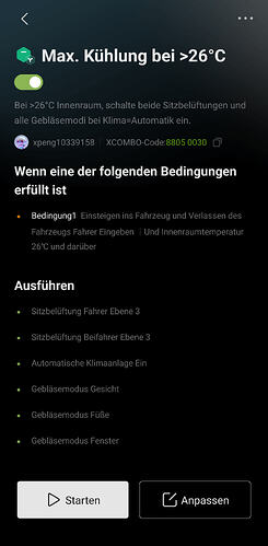

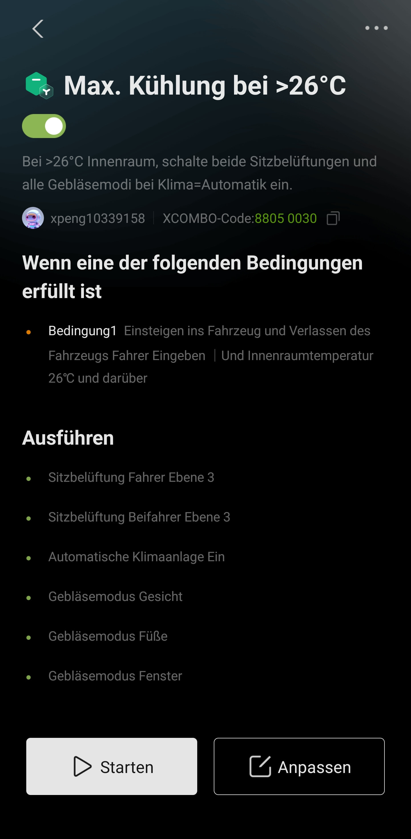

Nachdem das Öffnen sämtlicher Gebläsedüsen zur schnellstmöglichsten Kühlung des Innenraumes beiträgt, habe ich mir eine weitere XCombo gebastelt, die bei 26°C und wärmer im Innenraum, nicht nur alle Gebläsedüsen öffnet und den Klimamodus auf Automatik stellt, sondern es werden auch noch die beiden Sitzbelüftungen (Fahrer/Beifahrer) auf Stufe 3 aktiviert.
Trägt somit zusätzlich zum schnelleren Herunterkühlen des Innenraumes bei, auch wenn der Beifahrersitz nicht belegt sein sollte.
Wer sich gerne selbst an der XCombo versuchen möchte, findet mit dem Wiki-Eintrag XCOMBO für Dummies die nötigen Informationen, um sich das selbst zurecht zu basteln.
Wer hingegen eine fertige Lösung bevorzugt, darf gerne nachfolgenden Spoiler dazu verwenden.
Allerdings habe ich zum Zeitpunkt dieses Beitrags meine XCombo zwar selbst erstellt, jedoch noch nicht live getestet. :smiling_face_with_sunglasses:
Das funktioniert nur, wenn man einsteigt.
Was passiert, wenn dann die Zieltemperatur erreicht ist? Die Lüfter bleiben an. Soll das so?
Die Xcombo soll nach dem Einsteigen nur einschalten, wenn >26°C.
Die selbst eingestellte Innenraumtemperatur bleibt dabei unberücksichtigt.
Gebläse und eingestellte Temperatur wird weiterhin durch „Auto“ geregelt.
Lüftungsdüsen und Sitzgebläse blieben weiter aktiv.
So der Plan.
Also auch, wenn Zieltemperatur erreicht?
Wird dann schon hörbar sein, wenn die Lüfter der Klimaanlage runterregeln.
Funktioniert soweit.
Allerdings hat sich mit dieser Xcombo meine Vermutung bestätigt, dass „automatisch startende“ XCombos nicht immer ausgeführt werden.
Die XCombo wird bei mir ja nur dann ausgeführt, wenn die tatsächliche Innenraumtemperatur >=26°C beträgt.
Wird nach Aktivierung der XCombo später die festgelegte Innenraumtemperatur (24°C) erreicht, reduziert sich dann auch die Gebläsestufe.
Eben, wie es bei der Stellung „Auto“ sein soll.
