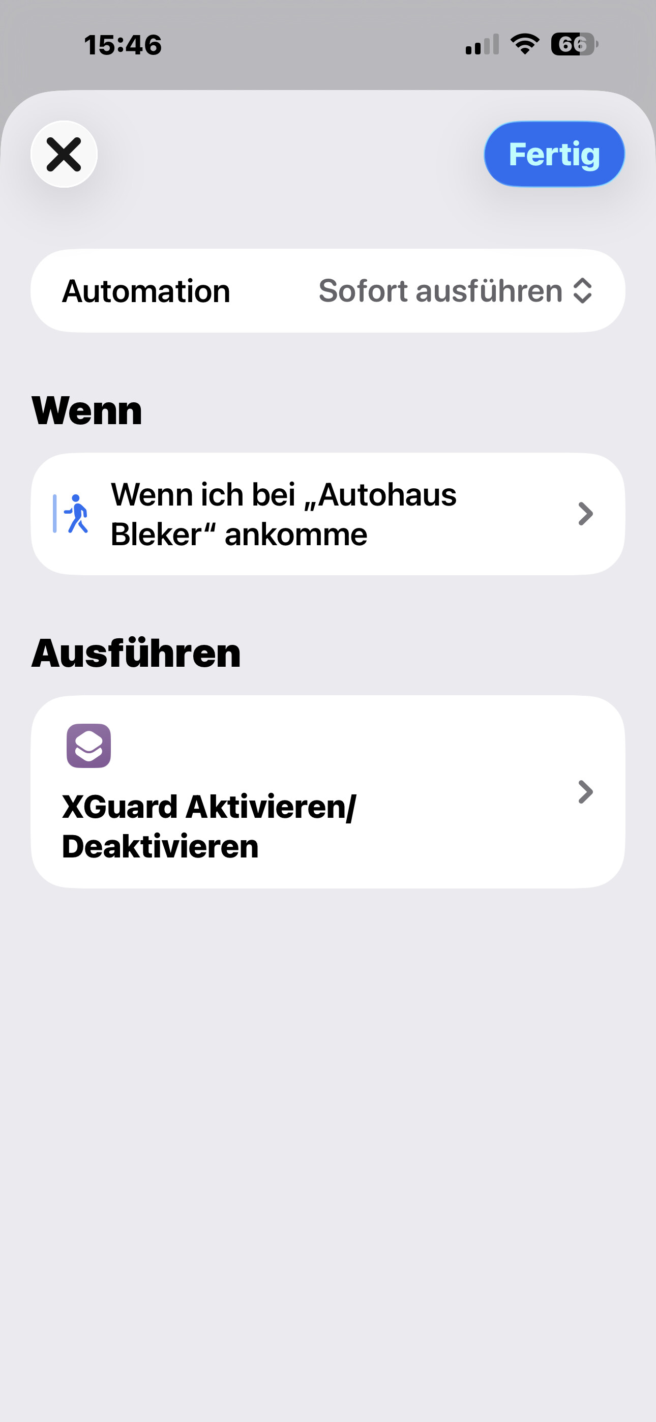

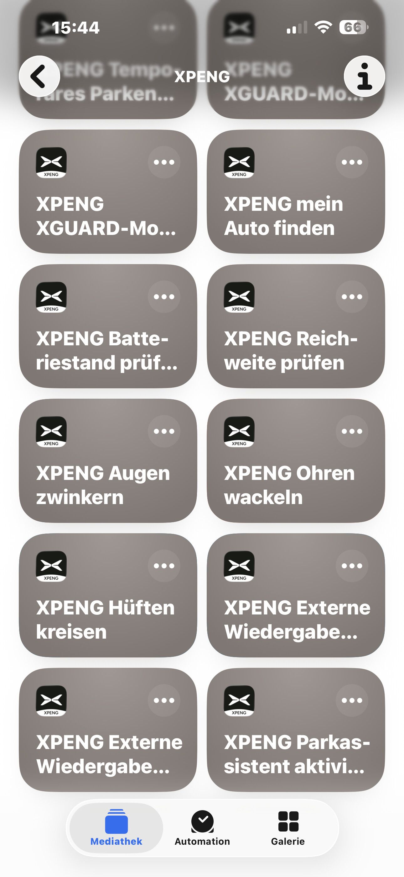

Falls du iOS Nutzer bist kannst du das auch ortsabhängig über einen Kurzbefehl steuern. Geht bestimmt auch über Android.
Das würde mich mal interessieren, wie es über di Kurzbefehle in iOS laufen soll? Kann dort ja nur Apps starten oder schließen z.B. ortsabhängig aber die Funktionen in der App nicht direkt ansteuern. Oder sehe ich das falsch?
Auf Einstellungen oben rechts in der App und dann Apple Entdecken tippen.
du hast ganz unten in deiner Kurzbefehl-Mediathek einen Abschnitt mit XPeng befehlen (linkes Bild) da sind alle möglichen Befehle. Daraus machst du dann eine Automation (rechtes Bild). Analog das Deaktivieren bei verlassen eines Geofence.

Damit könnte man ja tatsächlich auch ortsabhängige Kurzbefehle basteln. Da muss ich mich mal mit auseinandersetzen. will was basteln damit meine Heckklappe zu Hause nur 80% aufgeht (Garage) und sonst 100%. muss ich mir aber echt Zeit dafür nehmen.
Diese befehle nutzt ja auch die apple watch
Die app der watch ist eigentlich strotz doof
Siri sei dank geht das

Interessanter Gedanke. Ich habe mir jetzt mal testweise eine Automation gebaut, die Xguard abschaltet, wenn ich mit meinem Telefon in meinem Wlan bin und einschaltet wenn ich es verlasse. So sollte Xguard „auswärts“ an sein und in der heimischen Garage aus bleiben ohne dass permanent Ortsabfragen gesendet werden müssen und die 12V vom Auto leerspielen. So jedenfalls die Theorie. Mal sehen ob das klappt!
