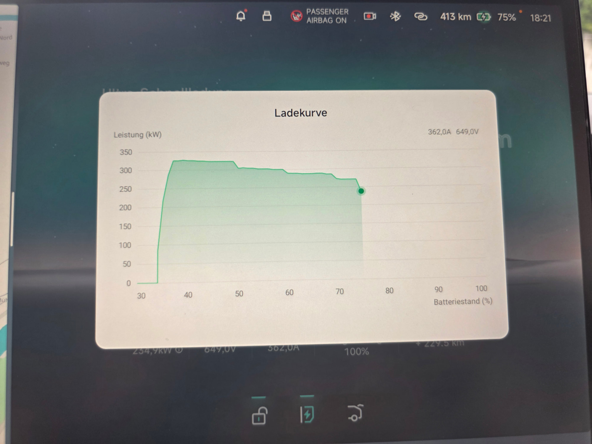

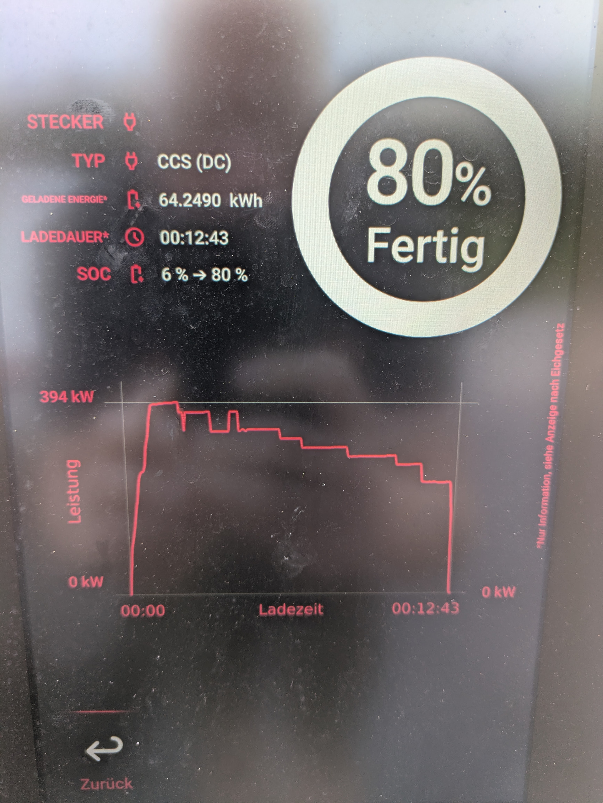

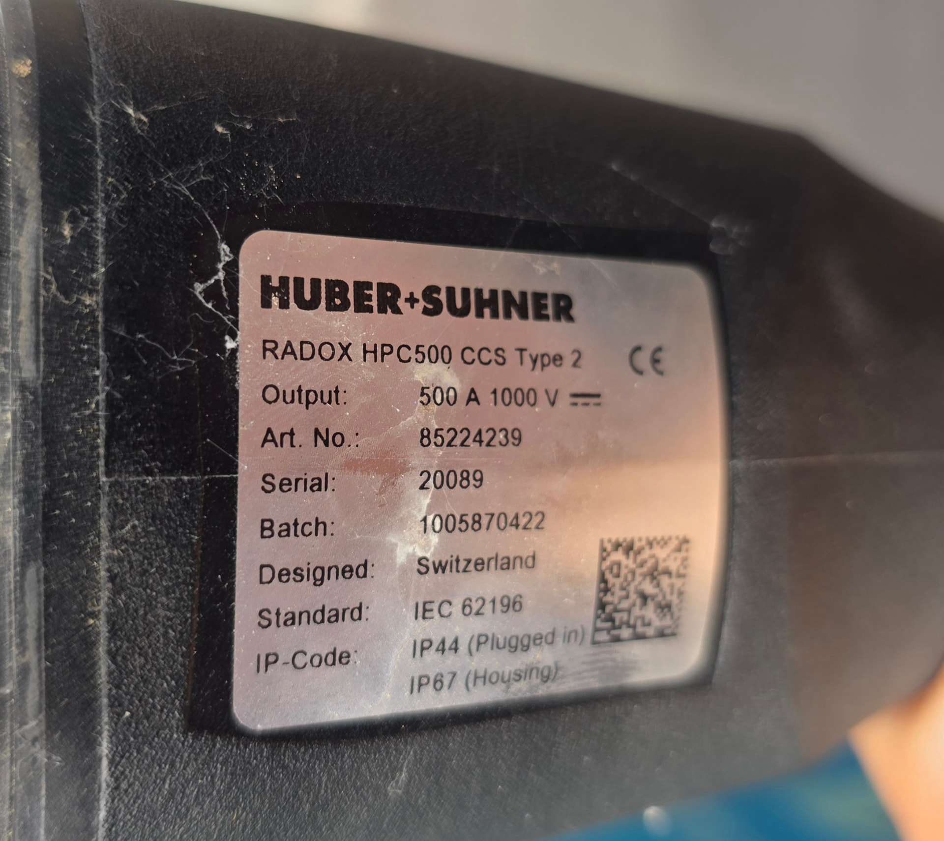

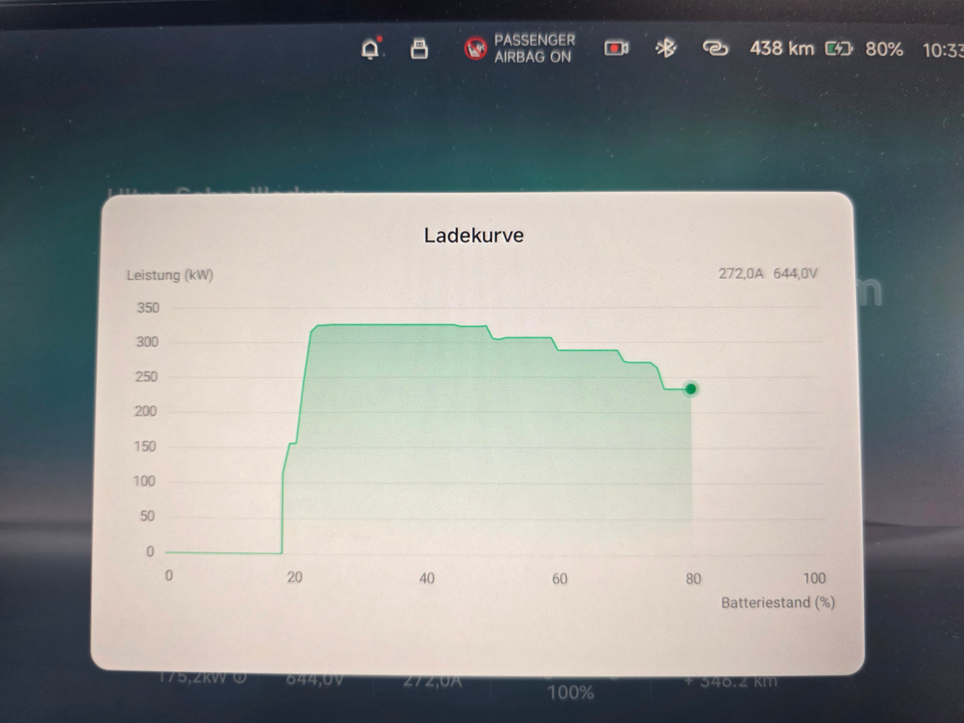

hier mal eine Ladekurve einer Siemens Sicharge 400kW Station, leider nur mit 500 Ampere laut Typenschild und Steckern, merkt man auch gleich an den klein dimensionierten CCS Steckern von der Entfernung :upside_down_face:
von ca 16% auf 80%, 14min wurden mir verrechnet, 55.14 kWh, 9.07 Euro (alter Minutentarif Tanke Wien Energie)

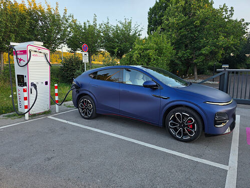

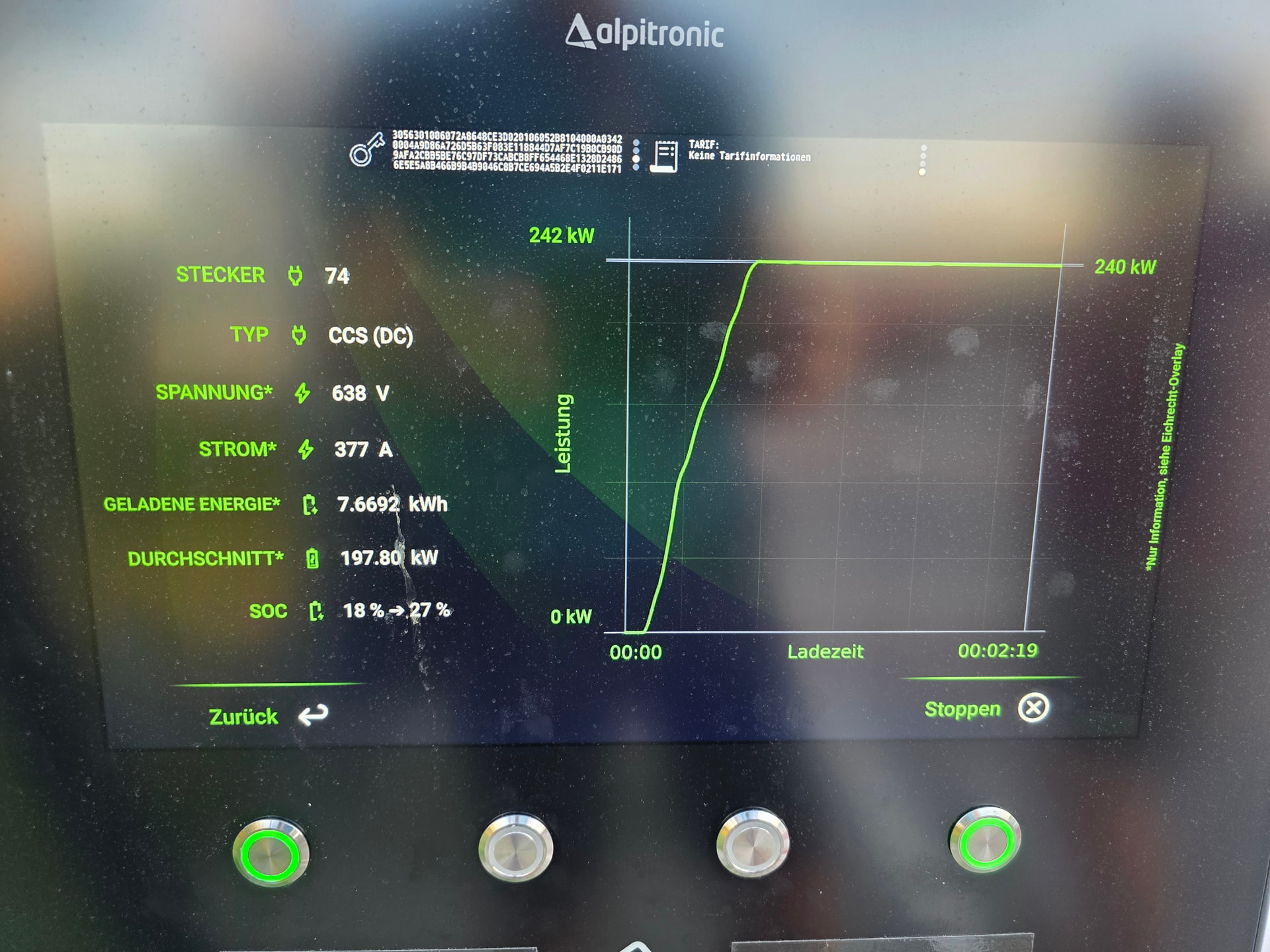

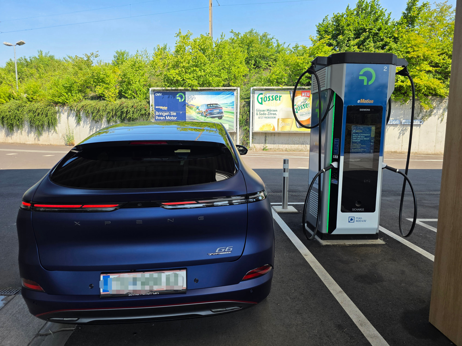

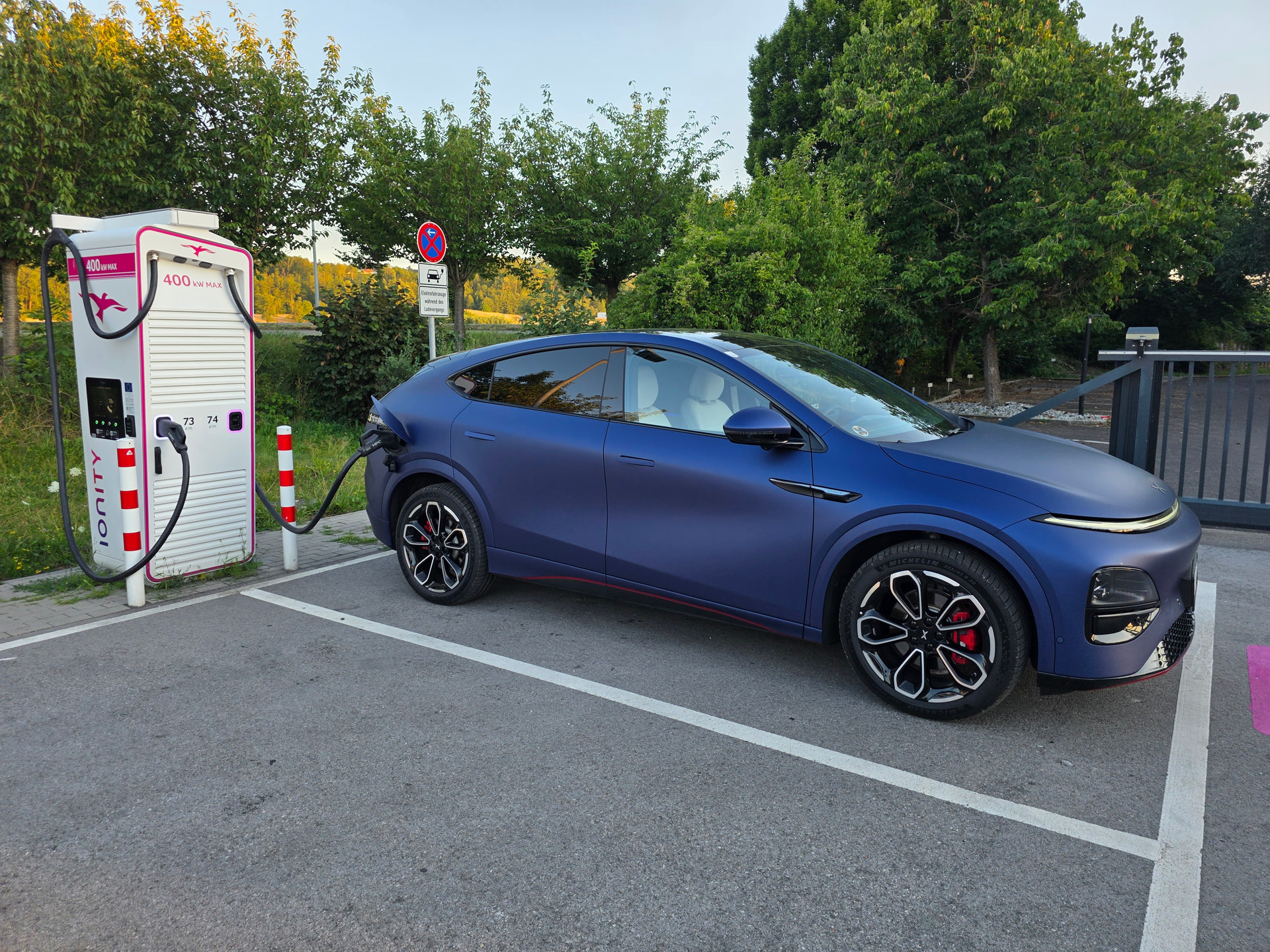

das war gestern etwas fad… nur 240 kW an der 400er Ionity. Der Ladepark war nicht ganz ausgelastet aber vielleicht schon gedrosselt.
hätte ich mich doch an die 350er stellen sollen oder zuvor an eine OMV 300 kW Station.. die wäre sogar besser am Weg gelegen.
Hab dann nach 3-4 min abgebrochen, war dann eh bereits genug Puffer für gestern und die geplanten Fahrten heute
Dürfte einer mit Phoenix gewesen sein oder? Vorkonditionierung?

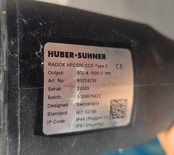

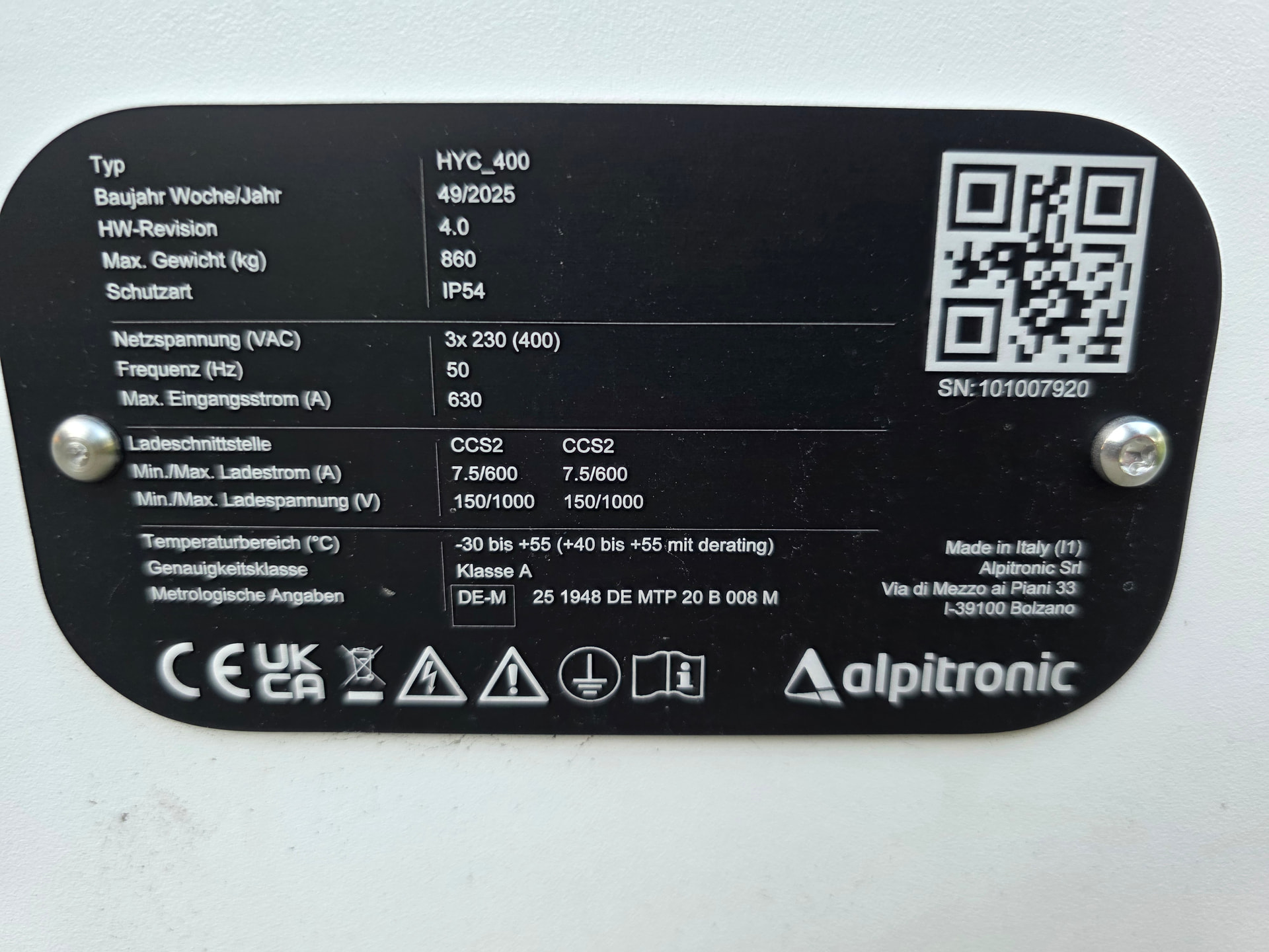

max 600 A…!!! … ausgelegt bei 400 V -----entspricht das genau 240 kW…
Hat aber ja nicht mal 400A geschafft.
ich meinte jetzt nicht das Auto… da steht eine maximale Ladespannung von 150V-1000 V auf dem Typenschild…
Es kann auch sein, dass die Kühleinheit vom Kabel defekt war. dann limitiert er auch auf 400A.
ja war ein Phoenix Stecker. Ich hatte die Ladestation im Navi bzw auch eine Weile vorher nochmal den Button gedrückt, Akku hatte die optimale Temperatur. Ich denke dass es an der Säule oder am Standort lag, nicht am Auto.
diese 400er Ionity sind ganz neu, Anfang Mai waren die noch im Ausbau (schon gebaut aber Display war noch inaktiv, hab damals dort ganz flott an der 350er Station geladen), denke eher nicht, dass sie bereits defekt waren
edit: dieser Ladepark
https://www.goingelectric.de/stromtankstellen/Oesterreich/Ansfelden/IONITY-McDonald-s-Haider-Strasse-39/83223/

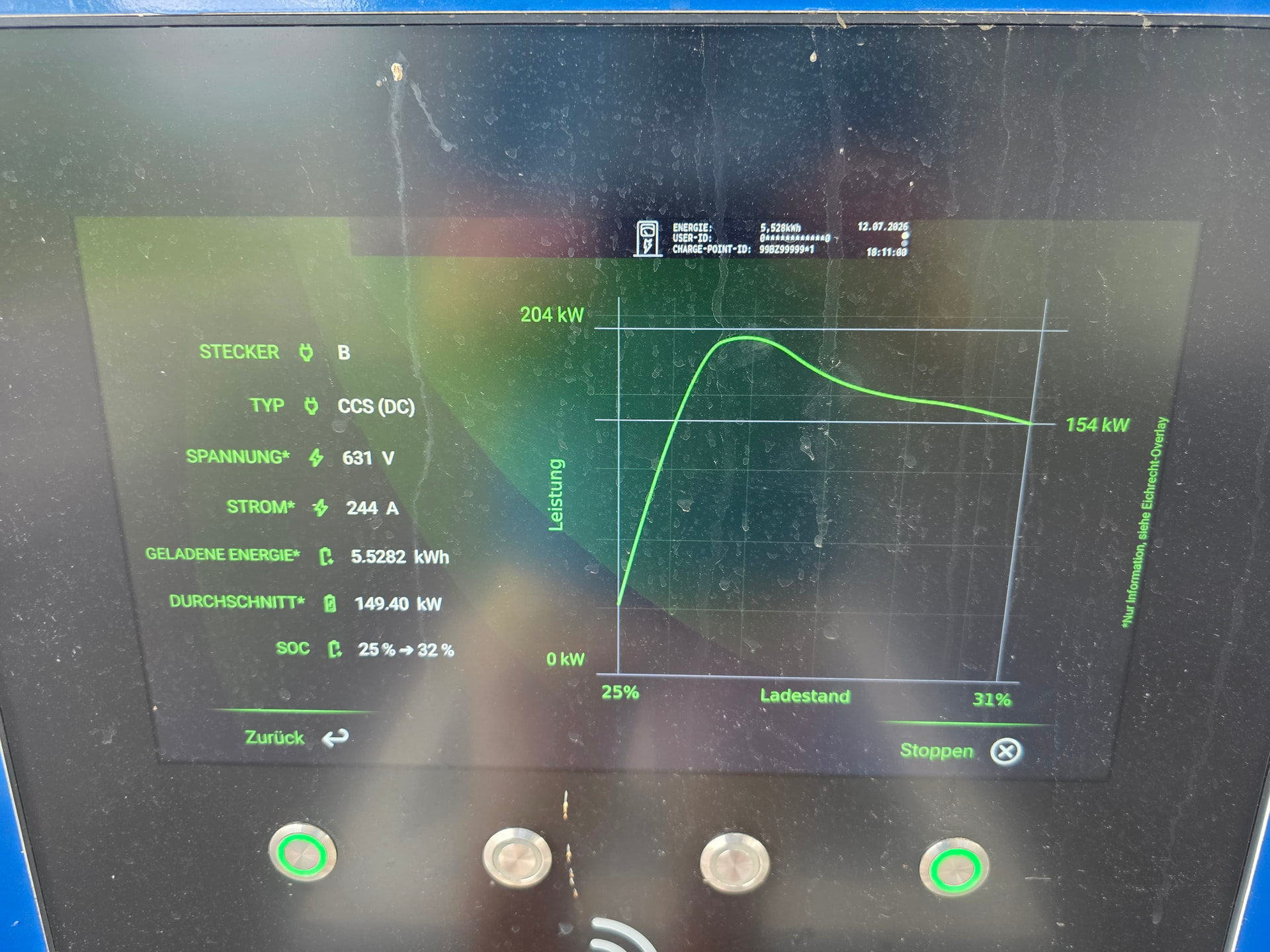

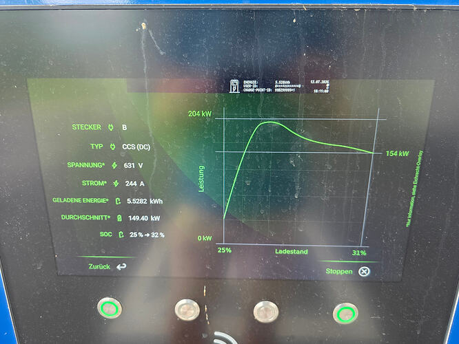

Heute wollte ich wieder dort laden zum Vergleich. Die 400er waren leider besetzt, fahre zur single 350er (ABB mit billigem Stecker), die hat nur 115 kW hergegeben… hab in 5min nur 5.59kWh nachgeladen :frowning: (von 6% SOC weg)
Also diesen Ionity Ladepark kann man wohl vergessen seit sie die 400er Stationen dort aktiviert haben, da fahre ich nicht mehr hin (wie die Anfang Mai noch inaktiv waren und der Ladepark komplett belegt war, hatte ich auf der 350er auch volle Geschwindigkeit)

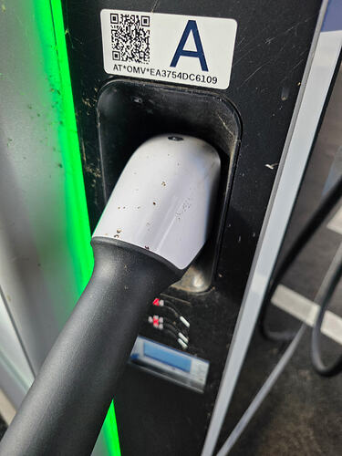

Hab dann abgebrochen und bin zu einer 300er bei OMV - die startete gleich mal mit 280 weg, aber nach kurzer Zeit auch auf 200 runter. Die Kisten stehen halt alle in der prallen Sonne… vermutlich ging da nicht mehr (trotz Phoenix Stecker). Habe dann statt voll zu laden wieder nur bis 30% geladen und dann genervt abgebrochen, auch weil - obwohl noch eine zweite Säule ganz frei war - ein Enyaq Fahrer meinte sich zu mir gesellen zu müssen…

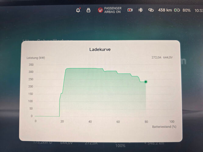

hatte mit dem Laden auch heute Abend anfangs kein Glück, bis zum Schluss.
Eine HYC300 bei OMV, startete nur mit 200 kW und ging dann rasch auf ca. 150 kW runter. Der Akku hatte laut Carscanner ca 30 Grad, also kein Problem:
die Siemens Simatic mit 400kW am gleichen Standort war leider belegt anfangs, aber der Ioniq5 fuhr nach wenigen Minuten weg und habe dann sofort umgeparkt, so soll das sein (dachte schon mein Akku hat einen Defekt…), trotz billigerem Stecker :wink:
