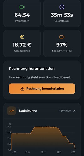

das war heute komisch/spannend bei Ionity in Ybbs, es war nicht heiß, hat zuvor auch geregnet, 25 Grad ca, hat gut begonnen und irgendwas hat dann gedrosselt, im Ionity Ladepark war sonst nur ein anderes Fahrzeug:
hab dann abgebrochen, 150 kW ist für den Minutentarif zu langsam :grinning_face: dort habe ich bisher immer das Maximum erreicht mit über 380-390 kW (im Frühling zumindest).

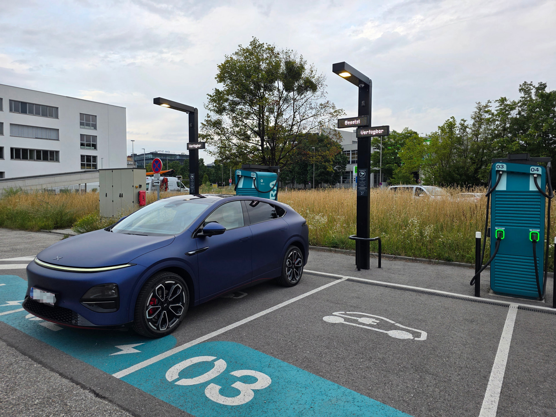

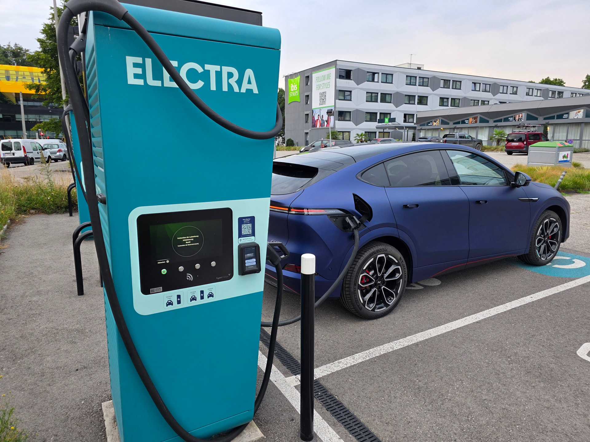

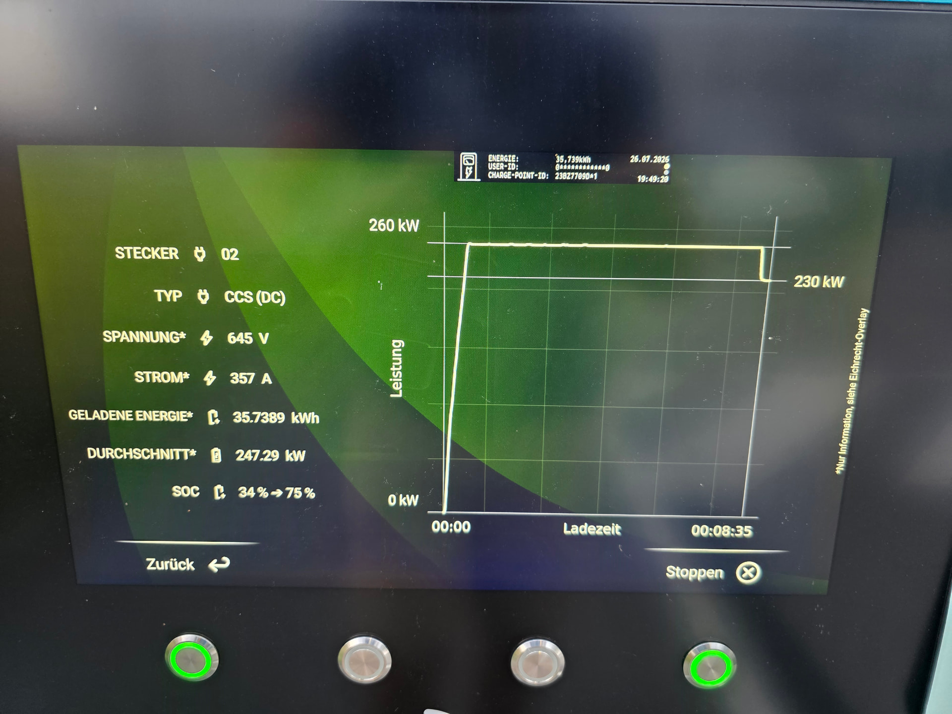

bin später auf der Strecke dann noch zu einer Electra in Linz, da gabs auch nicht mehr als 260 kW (HYC400), der Akku hat eine Temperatur von 33 Grad, der Stecker war kühl, es war hart auf 400A, mehr ging nicht, aber keine Ahnung ob da nun die Station oder das Auto limitiert hat. Hab dann bei 230 kW abgesteckt, war schon genug SOC :grinning_face:

Augenscheinlich sind dort Amphenol 400A Kabel verbaut, deshalb hast du nicht mehr bekommen
das kann ich mir kaum vorstellen, da die Säule mit 400 kW angeschrieben ist, und das ginge sich ja nicht mal mit 800V Spannung aus dann? Hier kann wohl nur @Manuel_ELECTRA Licht ins Dunkel bringen :wink:

Da hast du die erste Electra Station in Österreich gefunden, das ist noch das alte/ursprüngliche Design. Es wird sicher mal ein Update geben, der Fokus ist grade eher dabei mehr Stationen zu bauen.
Wie fandest du den Standort allgemein, hat sonst alles gepasst? Gut gefunden usw.?
Danke für den Hinweis, die Beklebung ist falsch, die maximale Ladegeschwindigkeit ist 300 kW. Wir passen das an ASAP! In Google und App sind die Daten korrekt.
Hat in diesem Fall nichts mit dem Kabel zu tun. Was ich sehen kann ist, dass es das ein Software Thema gibt. Wir schauen uns das an. Die höchste Leistung war bei 259,2 kW. Das ist zwar nah dran an den 300 kW max, aber da geht noch mehr.
Alternativ kann ich den den Linz Burgerking Standort an der Salzburgerstraße empfehlen, da sehe ich, dass die 300 kW gestern abgerufen wurden.
super, danke für das Feedback! Im Xpeng Navi standen eh auch 300 kW, aber das Typenschild selbst sagt HYC400? Ist die intern dann nur für 300 kW bestückt?
Sonst zieht der G6 seine 300 kW bei mir immer ziemlich gut durch an anderen Stationen (HYC300).

259,2 kW bei einer Systemspannung beim G6 von 645V sind 401A. Also hat das Ladekabel limitiert auch wenn das Kabel im Boost 600A könnte.

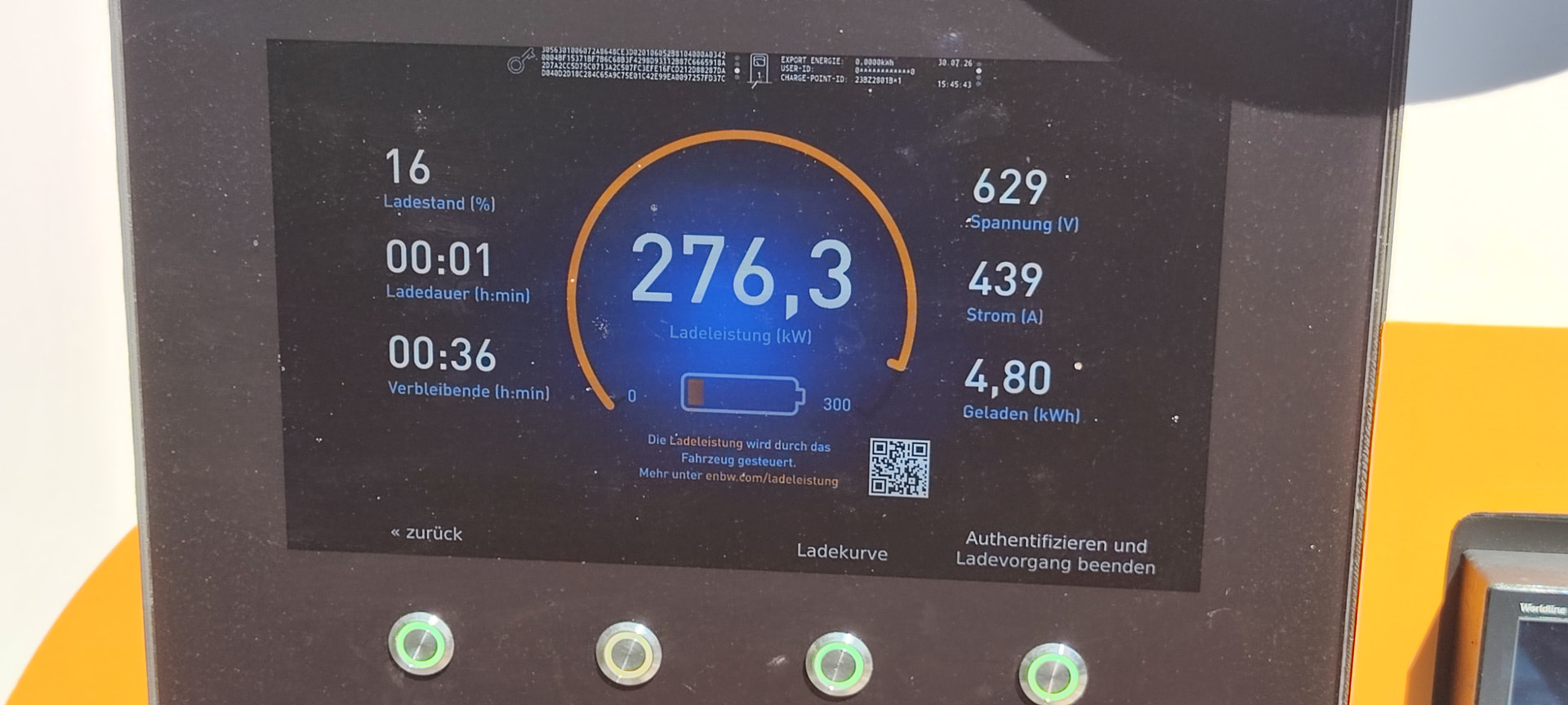

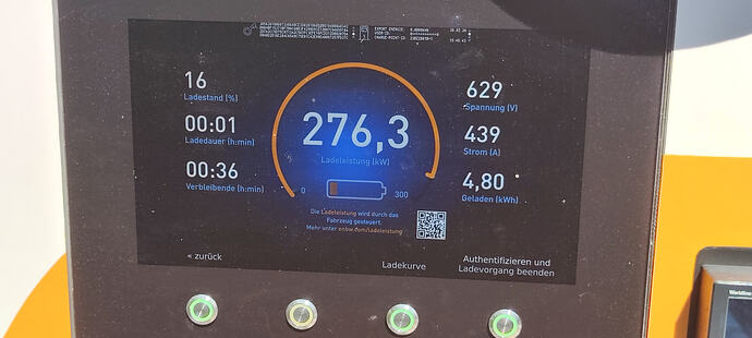

Bin hier beim dritten Mal den G6 Laden.
Der Händler hatte mir das Auto mit 100% geladenen Akku übergeben.
Ich bin hier an einer 300 kWh Säule. Lade von 15% so lange wie der Hundespaziergang eben dauert. Danach ging es nach Hause um pflichtgemäß auf 100% an der Box aufzustocken…

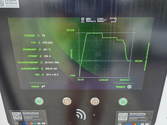

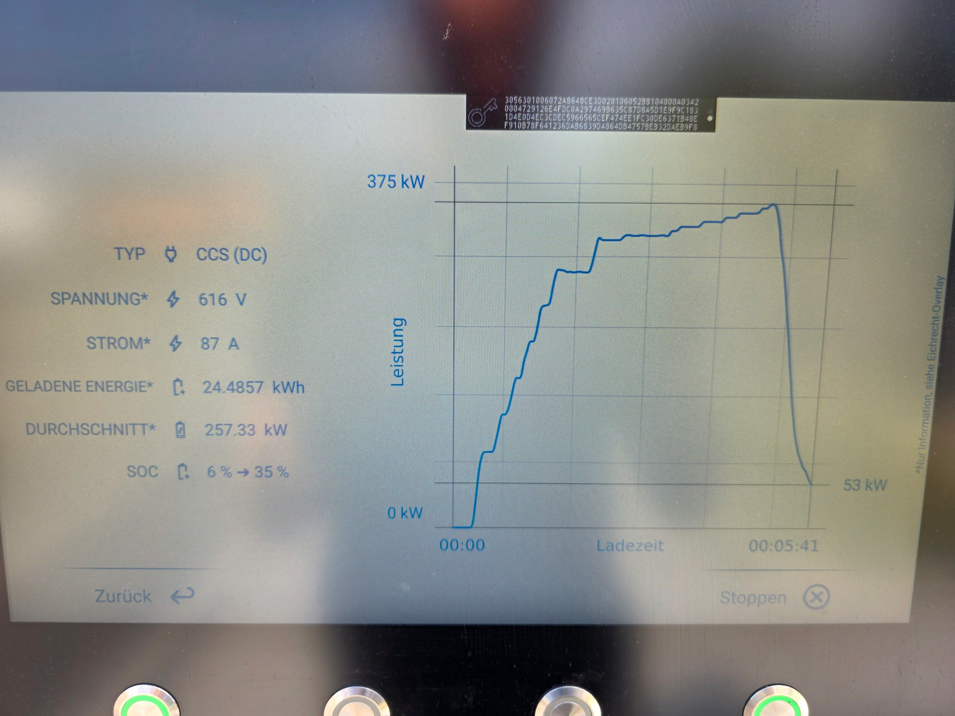

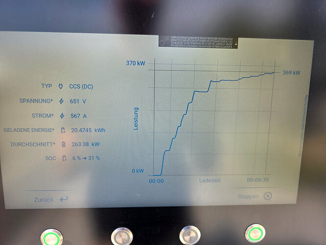

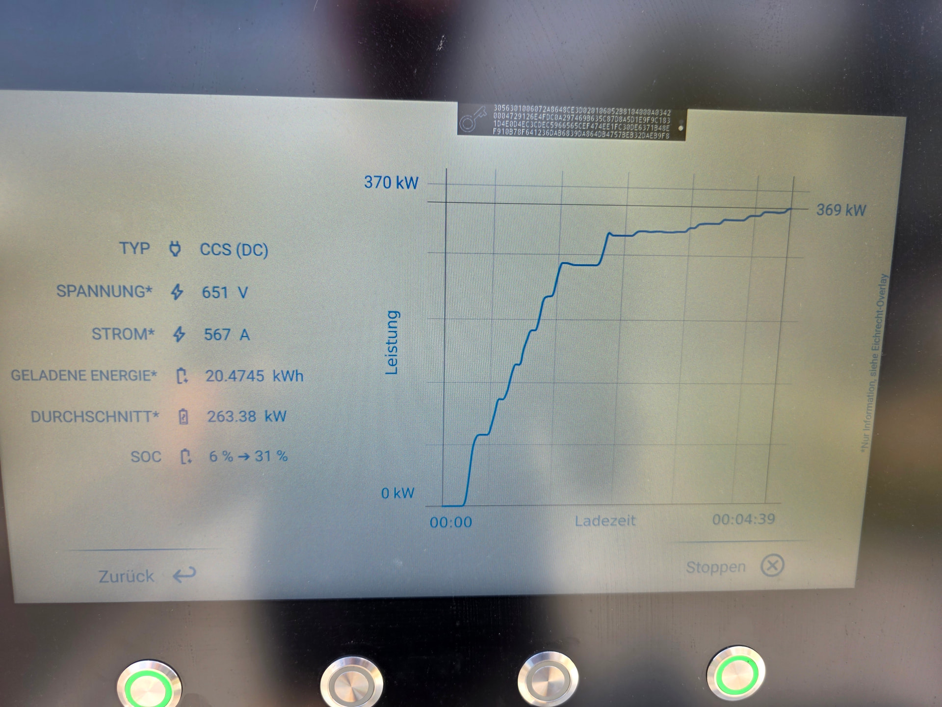

da habe ich mich noch gefreut: (400 kW MER Station), ging auf knapp 570 Ampere rauf, obwohl mit max 500A laut Typenschild
dann ist wohl der Stecker oder das Kabel überhitzt:
hab nun bei 37% abgebrochen…

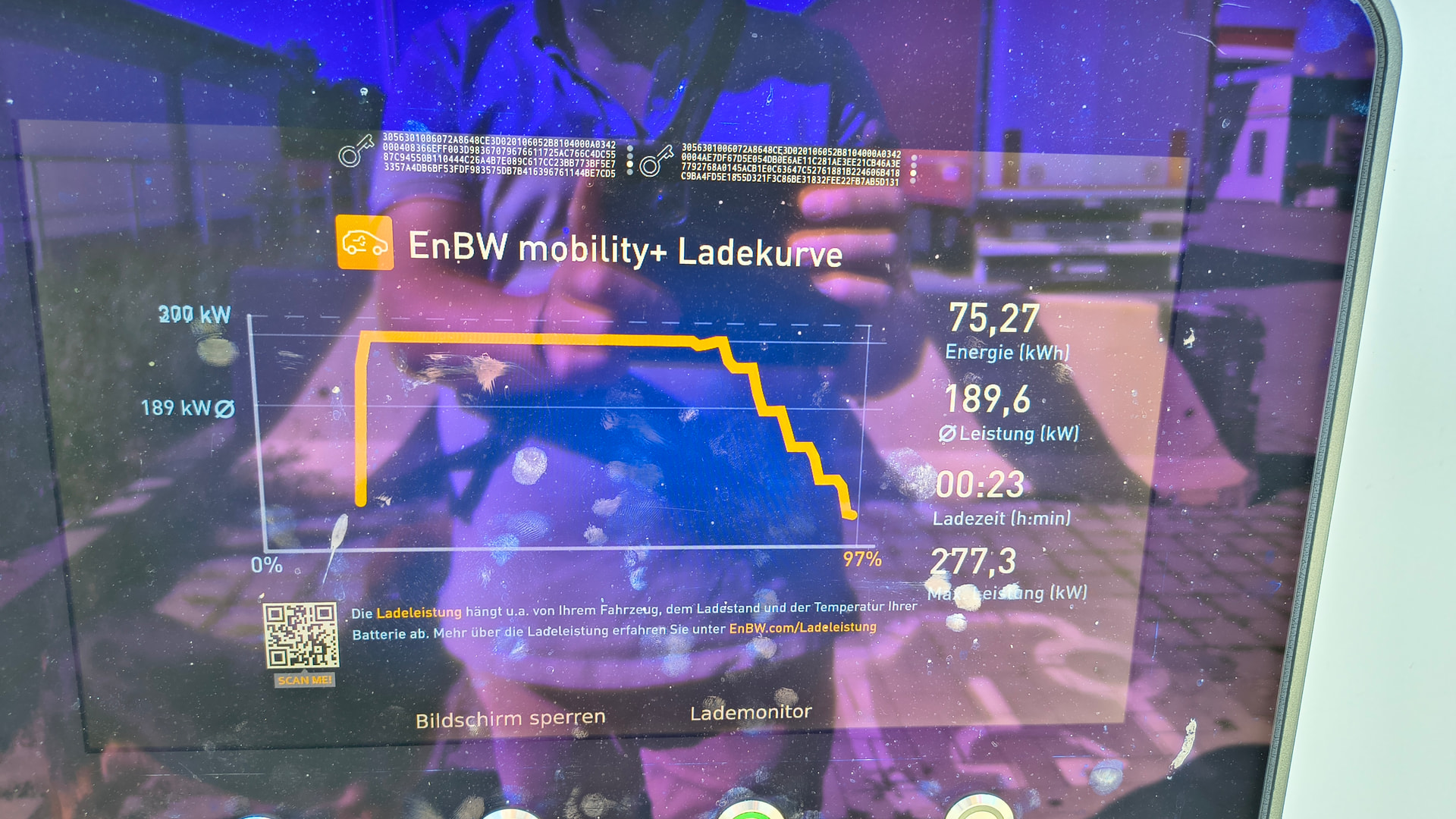

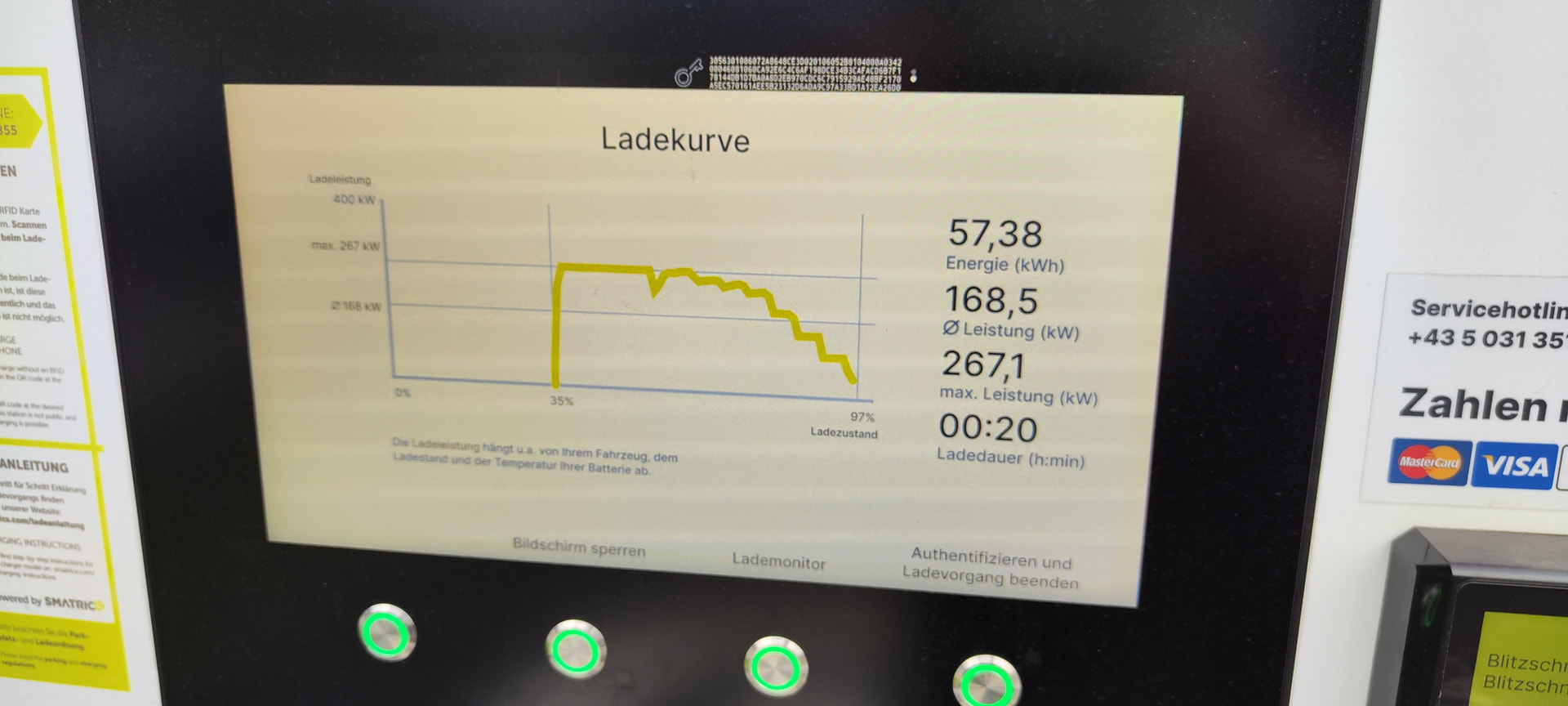

Ich hab hier Mal die Ladegerade :slightly_smiling_face: meines dritten Ladeversuchs an einer 300kw Säule. Start mit 13%.
80% hatte ich nach 14 Minuten.
Blockzitat
Oben Smatrics in Imst (Österreich) unten EnBW in Wolfratshausen…oben 25° unten 40°
Ladegerade gefällt mir :sweat_smile:
War bisher mein schnellster von 12%auf 80% an EnBW .
