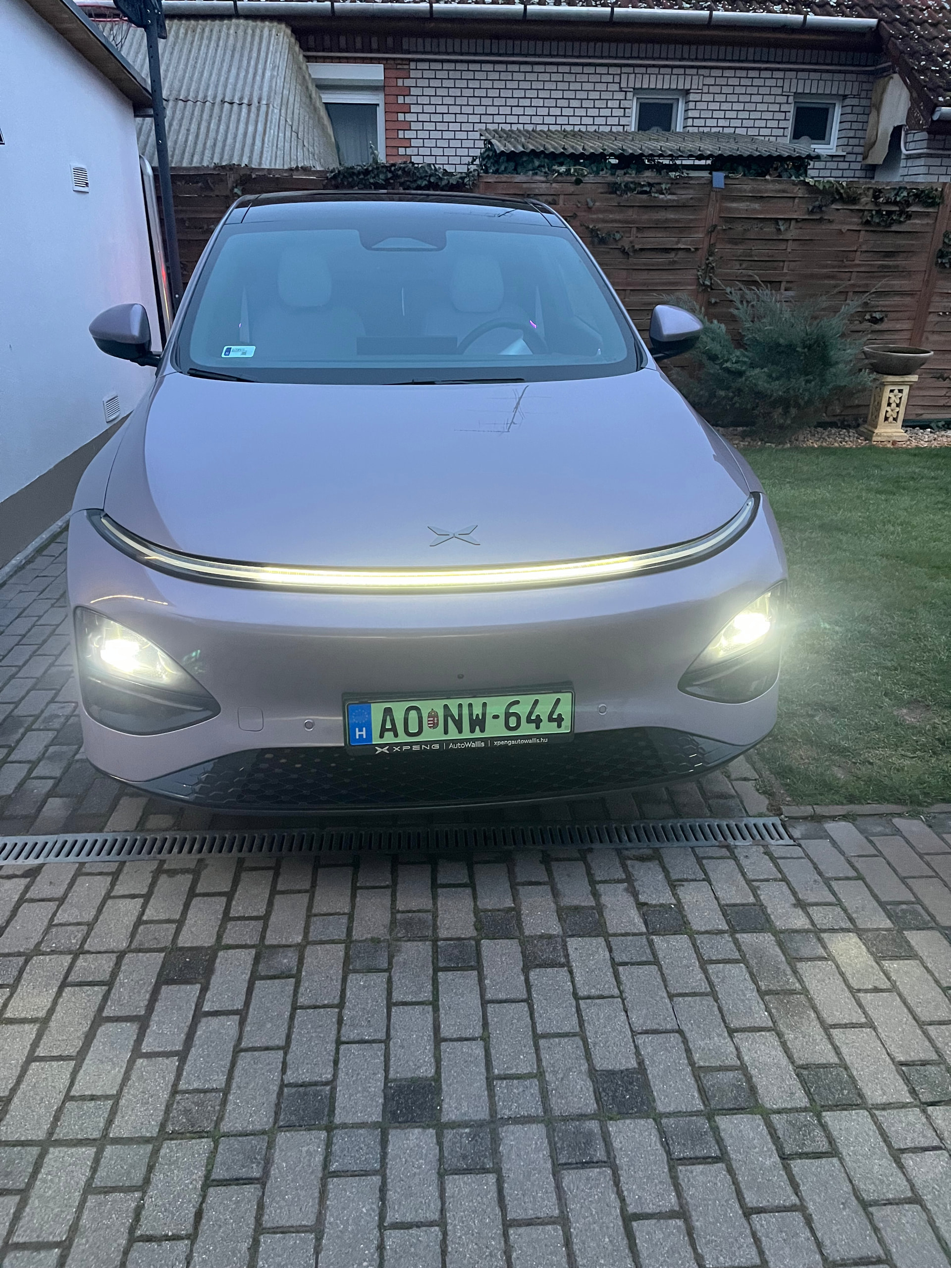

Xpeng G6 performance tfl nur die mitte funktioniert
Wenn Du die Scheinwerfer aus machst, sollte der Rest an gehen.
Leider geht nicht

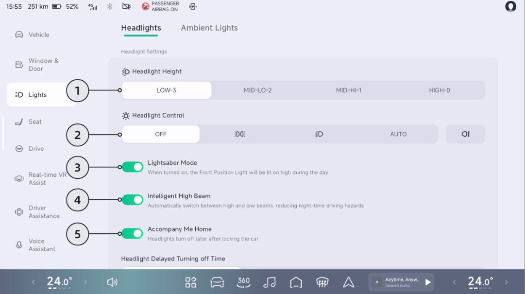

Eventuell hilft Reset & “auf Werkseinstellung zurücksetzen” im Xpeng durchführen
Gibt es beim G6 nicht auch verschiedene Modi für das Tagfahrlicht? Ich tippe auf ne Einstellungssache.
Beí einstellungen schon versucht
Beim G9 ist es eine Einstellungssache.
Es handelt sich aber offensichtlich um einen G6, da gibt es nur Lichtschwert oder kein Lichtschwert (aka aus).
Evtl. muss dann die Werkstatt schauen @Partiko
Ja Markus, das sehe ich. Kann aber sein, dass es diese Einstellung beim G6 FL ja auch irgendwo gibt.
Nein, leider nicht. Beim P7 kann man das auch einstellen, hier gibt es nur das:
Es gibt einen Fehlercode, der den Ausfall beider Seiten beschreibt, Left and right daytime running light drive circuit fault B138119.
Massefehler, Verkabelung oder auch Steuergeräte als mögliche Fehler angegeben.
Sollte die Werkstatt überprüfen.
