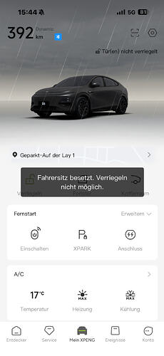

Ich entsperre das Auto mit der App (Android, Google Pixel). Wenn ich aussteige, sollte die Karre sich, nachdem ich mich ein paar Schritte entfernt habe, doch wohl selbst “runterfahren” und verriegeln. Das tut sie aber nicht. Drücke ich den entsprechenden Button auf der App, steht da “Verriegeln nicht möglich. Der Fahrersitz ist besetzt.” Mit dem Key geht es auch nicht, logisch, ein Phantom sitzt ja drin.

Sitzbelegungssensor defekt oder ein Stecker am Fahrersitz steckt nicht richtig drin?

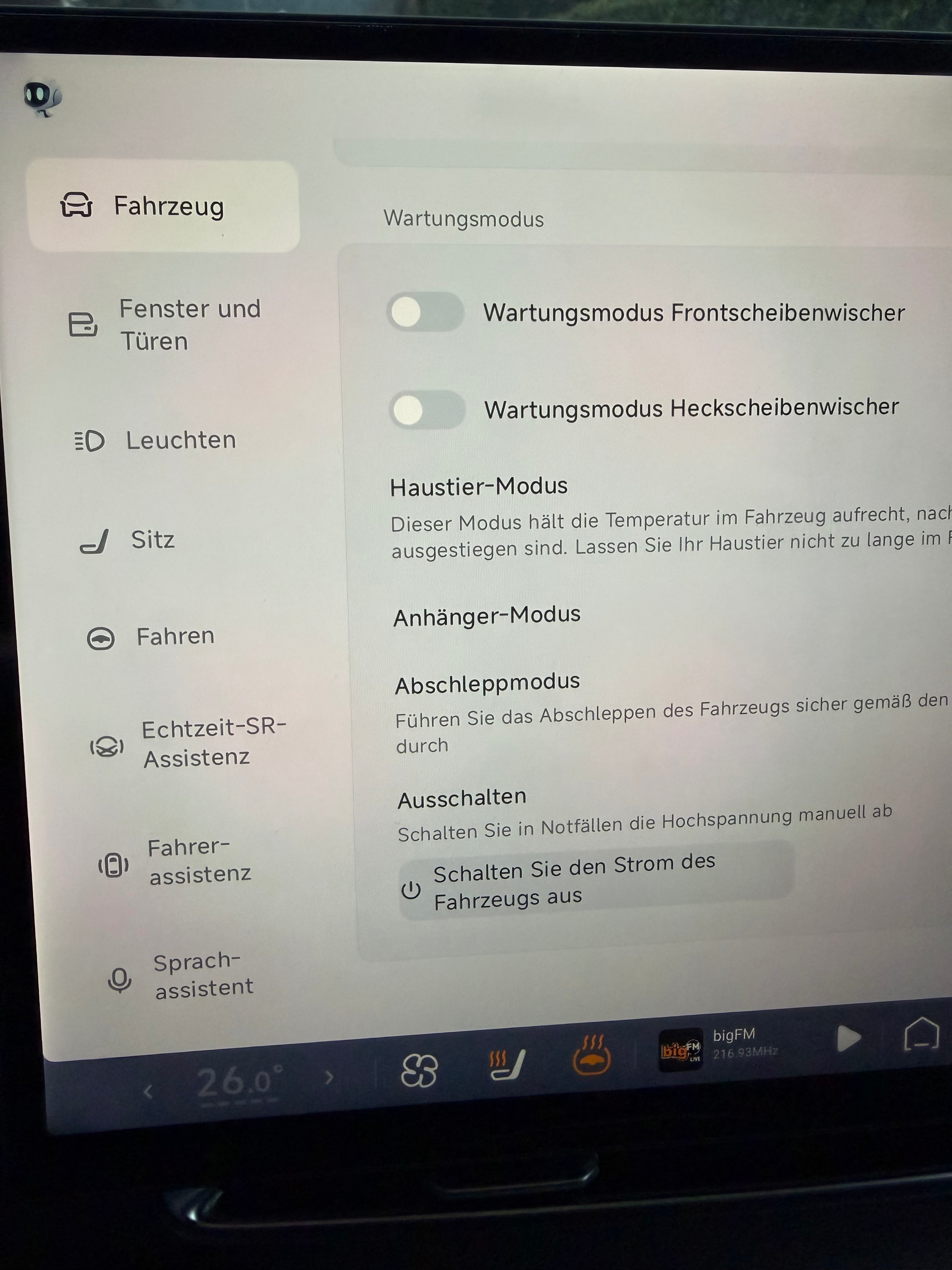

Mein Workaround bis jetzt: Nach dem “P”arken drücke ich die “Blitz-Taste” dreimal, Shutdown, alles wird schwarz. Dann läßt sich der Wagen mit dem Schlüssel (Knochen) verriegeln.

Als schnelle Lösung, wenn das Auto nicht zu geht, funktioniert aber folgendes: Im Fahrzeugmenue ganz unten das Fahrzeug ausschalten. Blitztaste funktioniert auch. iPhone hatte ich auf Flugmodus ( muss ich noch testen ob es das braucht) und konnte ich mit NFC Karte aber auch Schlüssel zuschließen. Da ich morgen noch Köln muss, brauche ich eine sichere Methode das Auto abzuschließen. Warum ich es jetzt immer habe weiß ich nicht. Ich muss gleich wieder fahren und stelle mal mein Handy direkt auf Flugmodus bevor ich in die Nähe des Autos komme. NFC Karte lasse ich auch mal Zuhause. Die wird aber nicht der Grund sein warum das Auto meint ich würde noch drin sitzen. Obwohl? Ist ja in der Gesäßtasche :squinting_face_with_tongue::grin::joy:

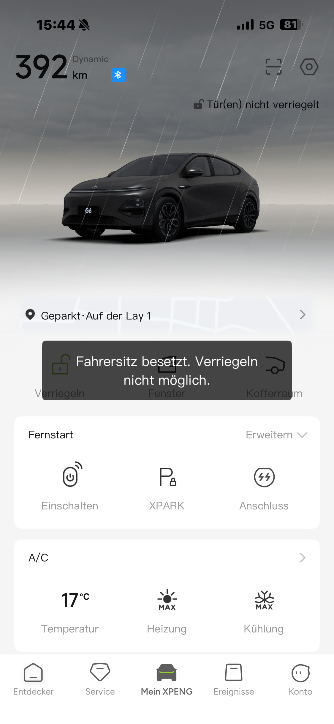

Gestern konnte ich wieder nicht abschließen. Das kommt immer mal wieder sporadisch vor. Zuschließen per App geht dann auch nicht. Fehlermeldung siehe unten. Nur ein ausschalten unter Menü Fahren funktioniert und dann abschließen mit der Türgriffsensorfläche.
