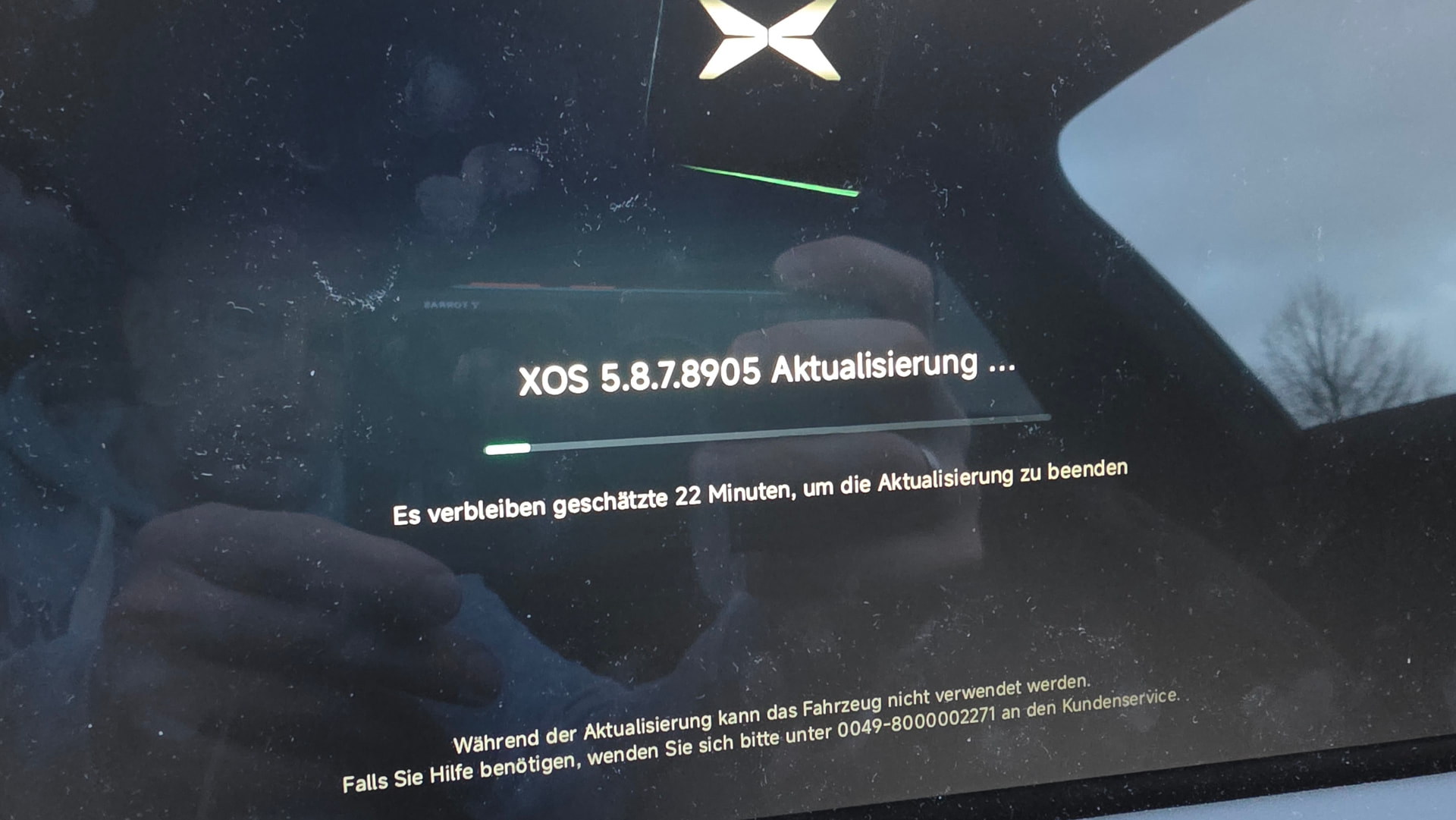

Ich bin nun ein wenig weiter aber nicht am Ende des aktuell Update bzw. des ersten Update des Fahrzeug.
Das Servicecenter hat mir geraten die 12V Batterie abzuklemmen und diese bei ausgeschalteten Hochvoltsystem zu laden.
Gesagt getan ….. alles wieder angeklemmt. Softwareupdate bringt keinen Fehler mehr wegen der Batterie.
Somit startet das Softwareupdate … die Freude war groß. Leider aber kurz.
Softwareupdate abgebrochen. Das Spiel hab ich ein paar mal gespielt. Dann der Anruf bei der hinterlegten Servicenummer. Die konnten mir nicht helfen und haben mich wieder an ein Servicecenter verwiesen. Meine Frage nach der beworbenen Ferndiagnose wurde mit “ Das können wir nicht, das kann das Servicecenter” beantwortet.
