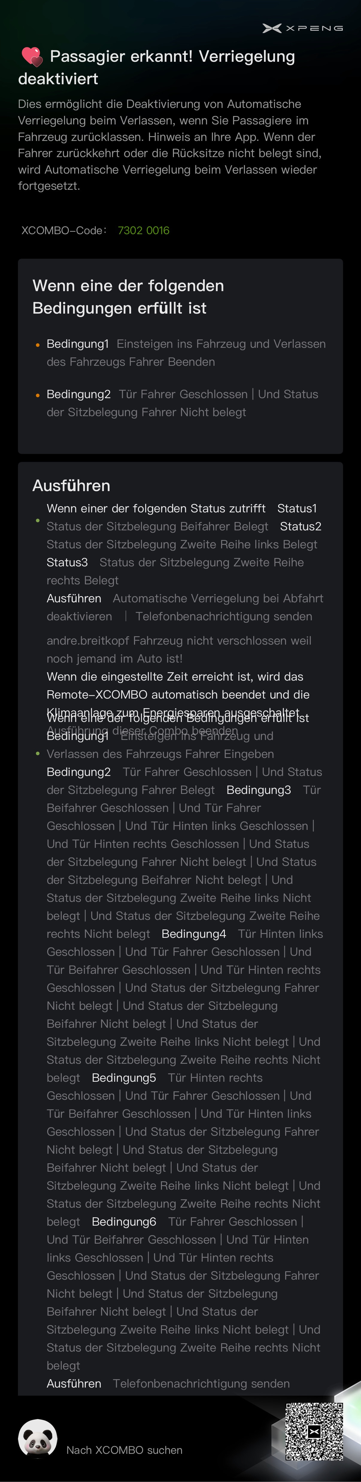

Dafür gibts ne X-Combo die man auslösen kann. Dann verschliesst das Fahrzeug nicht wenn noch ein Platz besetzt ist nachdem der Fahrer ausgestiegen ist.
Die Greift allerdings auch dann wenn z.B. schwere Sachen auf den sitzen liegen
oh wow, das ging ja schnell! Vielen Dank! Ich werd mir das anschauen - verstehe ich es richtig, dass man dann mit dem Schlüsselsymbol über die App trotzdem verschliessen könnte (in deinem beschriebenen Fall, wo was Schweres auf dem Sitz liegt)? Die ganze X-Combo Idee find ich super, muss mich da aber eindeutig noch einlesen :slight_smile:
Ja könnte man, man kann die Combo aber auch nur aktivieren wenn man möchte, dass das Auto offen bleibt und sonst abschalten.

Ich nutze die XCombo seit einem sehr Aufsehen erregenden Konzert auf dem P des Supermarktes (mit viel Interresse für XPeng​:+1:t2::grinning_face:) und aktiviere sie nur, wenn noch einer im Auto bleiben will. Das funktioniert perfekt und geht relativ flott wenn man es 2, 3 mal macht! Code: 69270033
