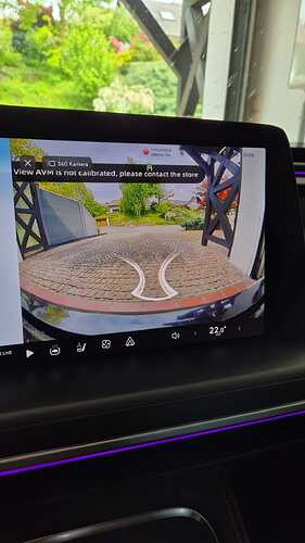

Sollte bei euch einmal, die Kalibrierung der 360 Grad Kamera flöten gehen (bei mir durch Resets, da meine Wärmepumpe nicht funktioniert hat), dann muss diese wie unten gezeigt kalibriert werden - diese kalibriert sich nicht selbständig und es funktioniert dann auch kein ACC und LCC, die weißen Fahrspurlinien sehen dann aus wie Schlangenlinien.
Wir haben das bei mir vor Wochen quick n dirty kalibriert, so dass alles funktioniert hat, die Linien waren aber leicht parallel verschoben und heute war Zeit, das ordentlich zu machen.

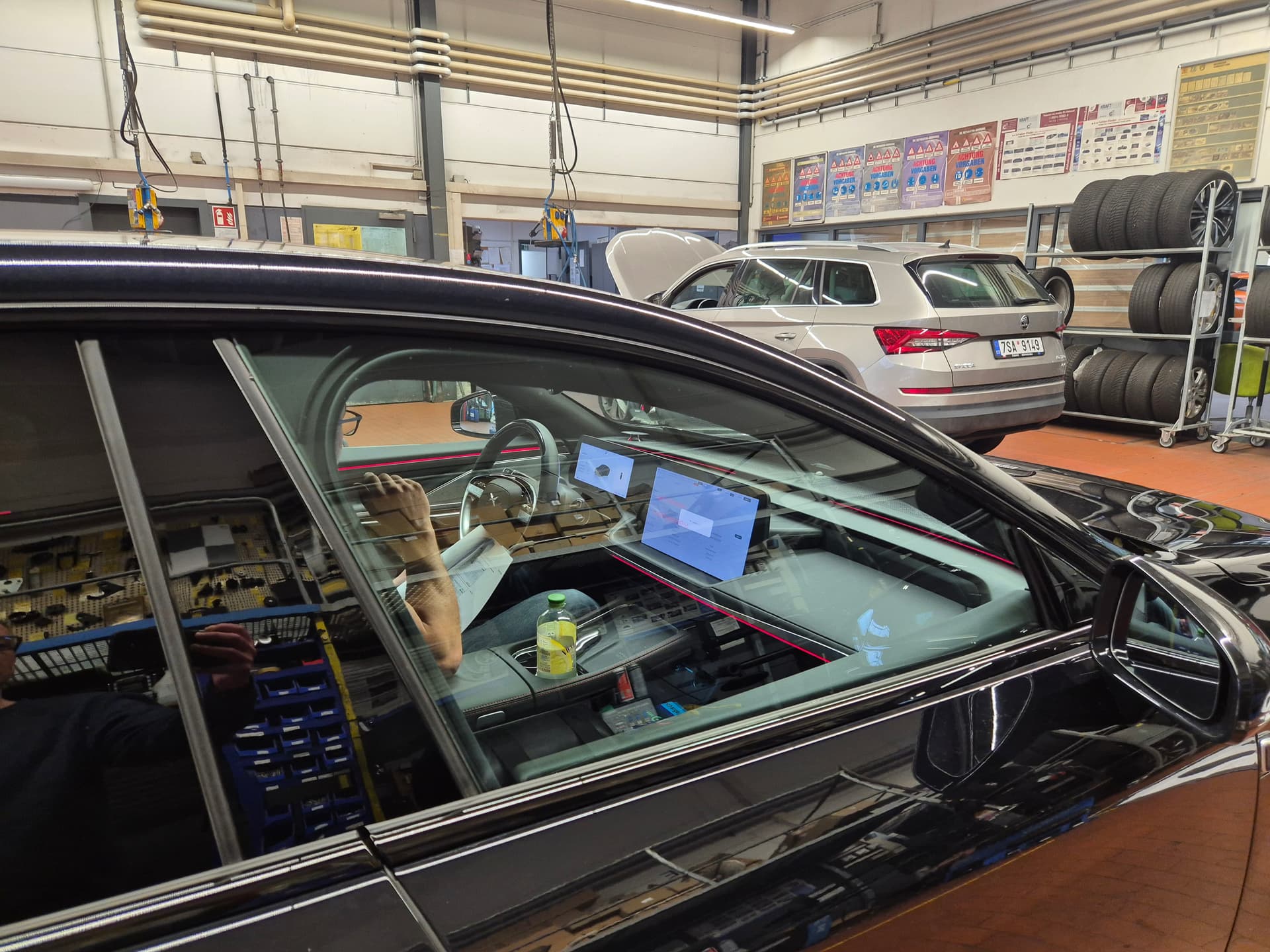

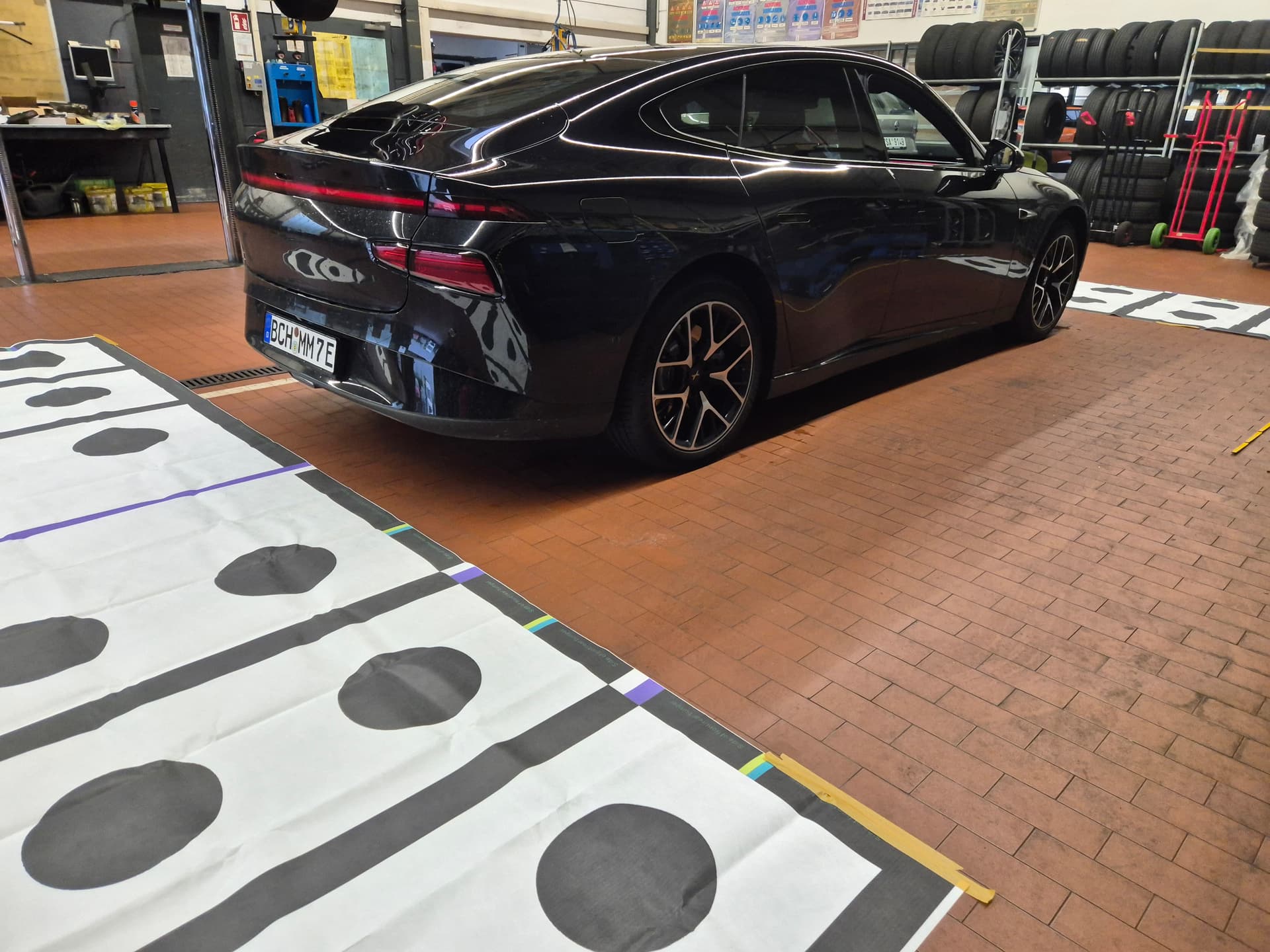

Das Autohaus benötigt die beiden Planen, welche vor und hinter dem Auto in einem definiertem Abstand und idealerweise im 90 Grad Winkel zum Wagen ausgelegt werden müssen, im Service-Menü kann die Werkstatt dann die Kalibrierung starten:
