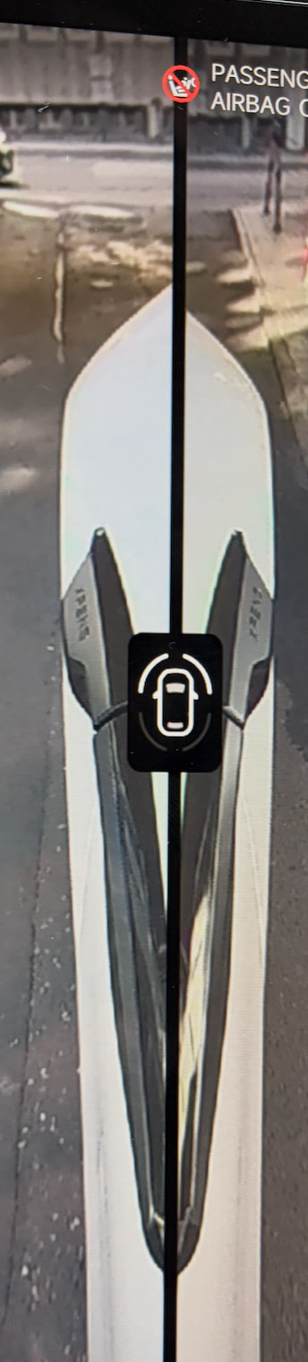

mir ist bei meinem G6 aufgefallen, dass die beiden seitlichen Kameras an den Kotflügeln (die nach vorne gerichteten Blickwinkel) ein unterschiedlich ausgerichtetes Bild liefern.
Wenn ein Objekt direkt vor mir steht und ich es mir über die Kameras anzeigen lasse, ist ein deutlicher Versatz sichtbar – die Weite bzw. Zentrierung links und rechts passt also nicht zusammen.

Ich verstehe, was er meint. Wenn man die 360°Kamera anmacht, sollten die sichtbaren Teile der Kotflügel identisch gespiegelt sein und keinen Versatz aufweisen. Wir hatten schon mal Bilder von sowas hier im Forum.
Empfehlung war, die Kameras neu ausrichten oder kalibrieren zu lassen. Wird in der Werkstatt mit gemusterten Wänden gemacht.

Ja mehrere User hatten das - wurde dann mit Matten neu kalibriert. Sehe das hier auch als notwendig an.
Jo das läuft ziemlich auseinander… Sollte eher parallel sein und auf gleicher Höhe

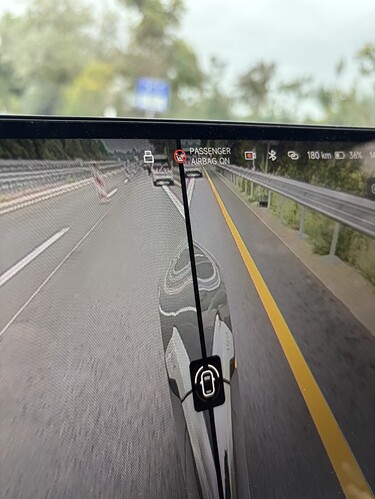

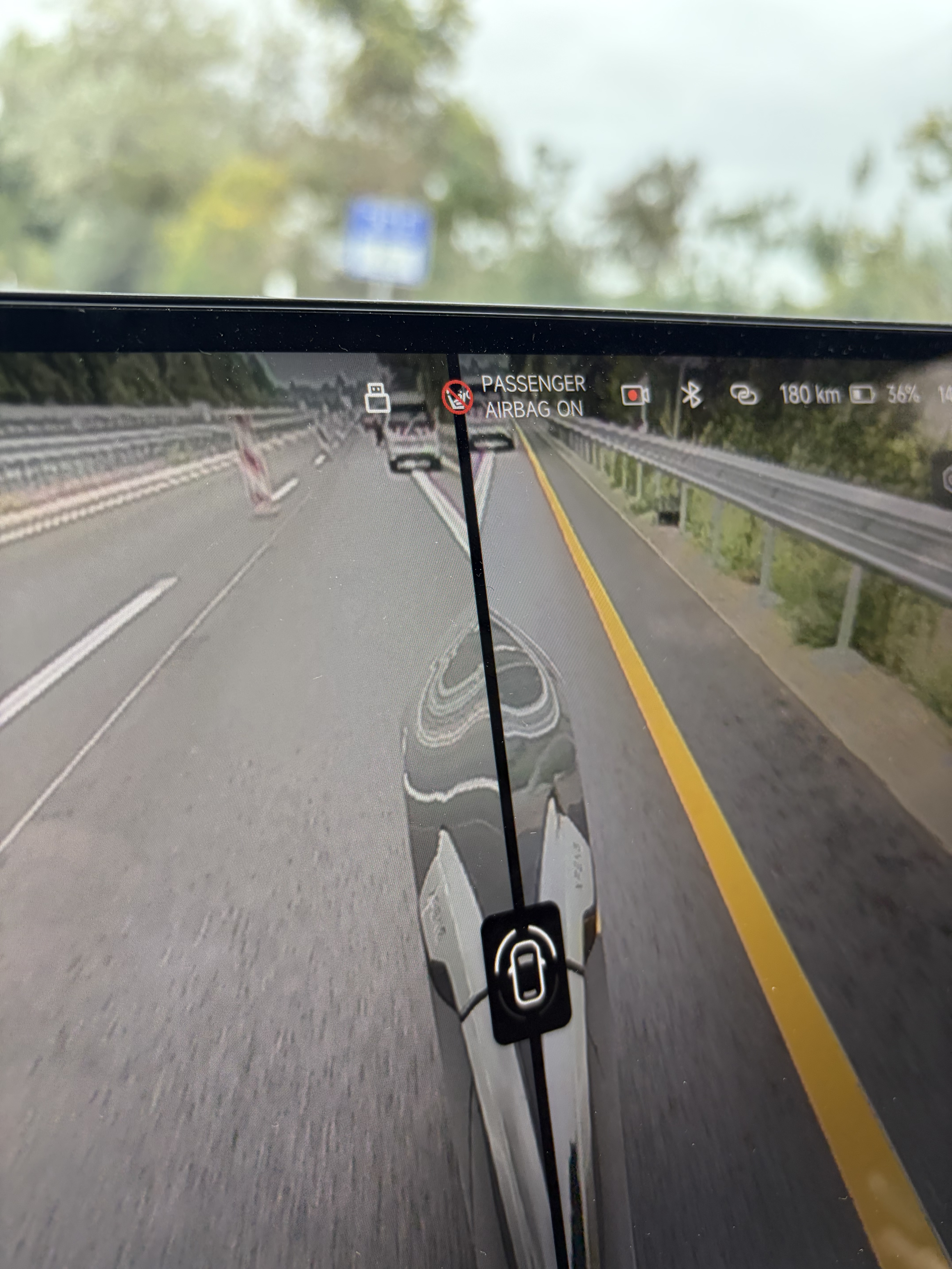

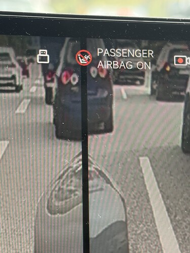

Bei mir schaut es aktuell so aus:
Bisher konnte ich wie Du auch schreibst keine Probleme beim Parken oder LCC feststellen.
Bei mir ist es sehr ähnlich, vielleicht noch ne Spur mehr auf gleicher Höhe
