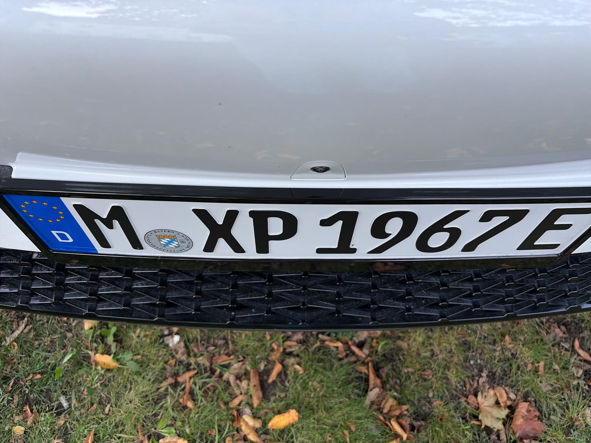

So wie es ausschaut, scheint deine vordere untere Kamera zu tief zu sein. Ich habe zwar auch das Nummernschild im Sichtbereich, aber nicht so viel. Ich zumindest sehe meine Stoßstange nicht. Du aber schon, rechts und links.

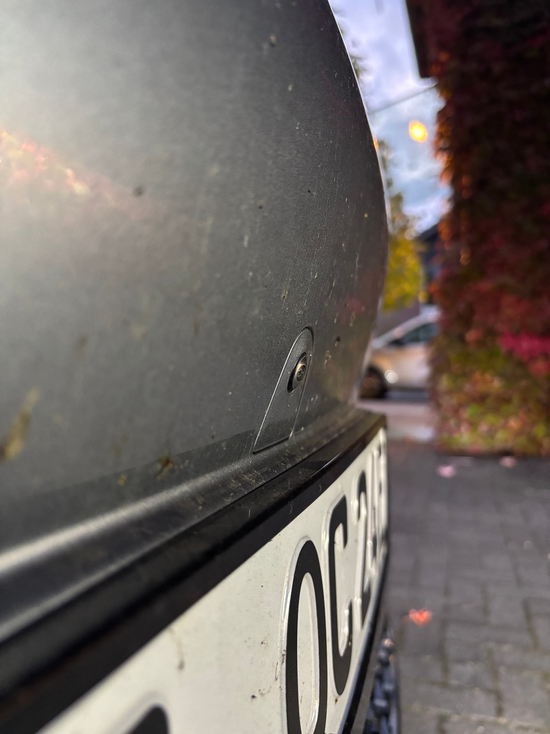

Bitte mal ein Foto direkt von der Seite des Fahrzeuges/Nummerschildträger oder frontal auf gleicher Höhe wie das Nummernschild selbst machen.
Nicht das einfach der Trägerrahmen deutlich zu hoch montiert wurde.
So war es jedenfalls vo + hi bei mir…die Werkstatt wollte bei dem Halter unbedingt zwei der 4 serienmäßigen Gewindeeinsätze (für die China Kennzeichenpassend) “nutzen”.
Nix zu hoch
Das war schon immer so und ist von der Stoßstange so vorgesehen
Mit einen Foto von der vorderen Kamera könnte ich schon sehen ob sie falsch eingestellt wäre
Vielleicht macht mir ja jemand eins
kannst damit was anfangen?
Danke perfekt
Aber dann ist meine Kamera richtig ausgerichtet
Na ja war halt eine Idee
Jupp…in der Tat nix zu hoch.
Exakt so wie bei Dir siehts bei mir inzwischen auch aus…so wie bei den anderen mit Kennzeichenrahmen auch.
Ein Vergleich mit rahmenloser Montage wird interessant sein, dort müsste das Sichtfeld der Kamera doch deutlich besser sein nach unten?

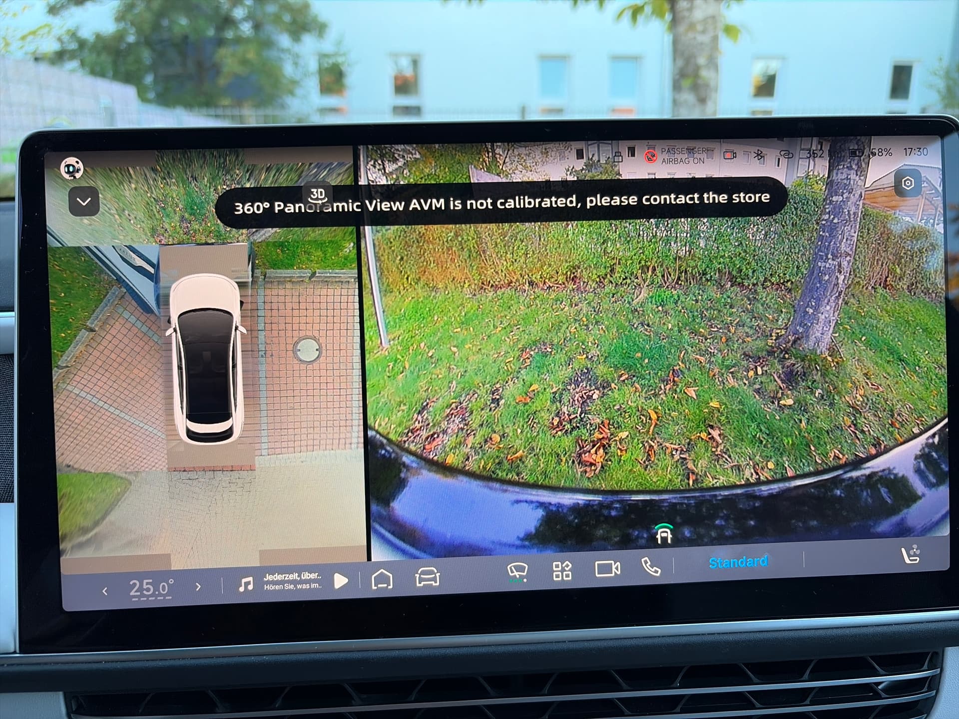

Ich dachte, die bekommen die Kalibrierung gar nicht mehr hin
Sie wird nicht abgeschlossen deshalb habe ich diesen Spruch auf dem Screen
Aber umsomehr ich über das Nummernschild nachdenke bin ich davon jetzt überzeugt das das die Ursache ist.
Im Werk wird sicher auch kein Nummernschild dran sein beim Kalibrieren
Die Kammera kann so nicht steil genug nach unten schauen um die kalibrierungsmatten zu erkennen
So meine Theorie

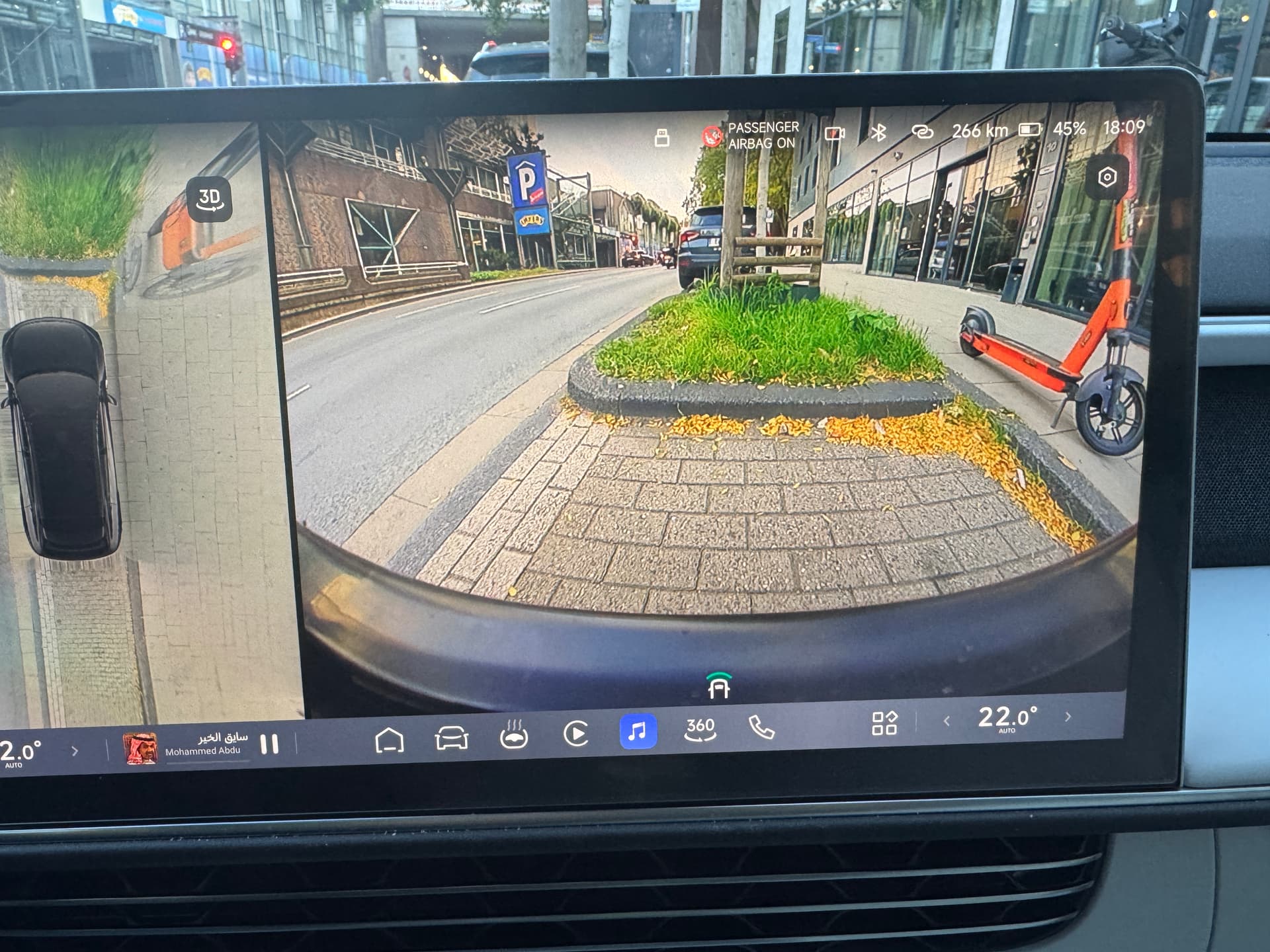

ich sehe beim P7 auch das Nummernschild und dein Bild ist exakt mit Mishkas Bild identisch - ich denke nicht das es daran liegt
