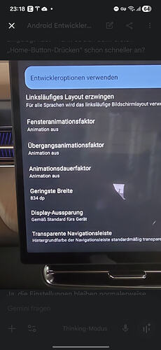

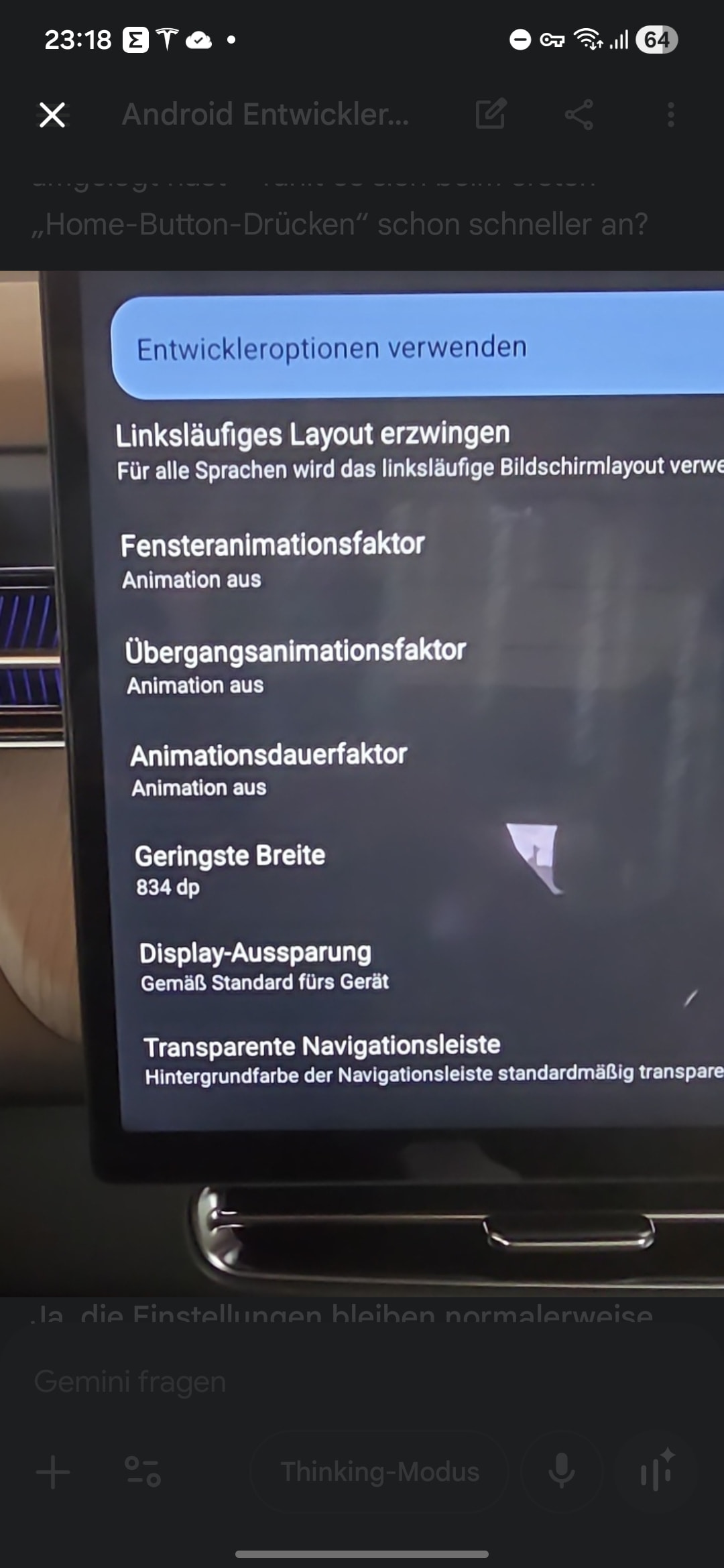

KI sagt, dass die black Screen nicht an der Temperatur liegen, sondern an einer Überforderung des Systems durch ABRP. Die KI hat Änderungen in der Carlinkit ultra 2 in den Entwicklereinstellungen empfohlen, was ich gemacht habe. Bin gespannt, ob es was bringt. Bei mir kommen die Black Screen meist, wenn ich von anderen Apps wieder zu ABRP zurück switche.
Bin gespannt, ob es was bringt. Bin leider erst in 10 Tagen wieder auf Langstrecke und werde berichten.

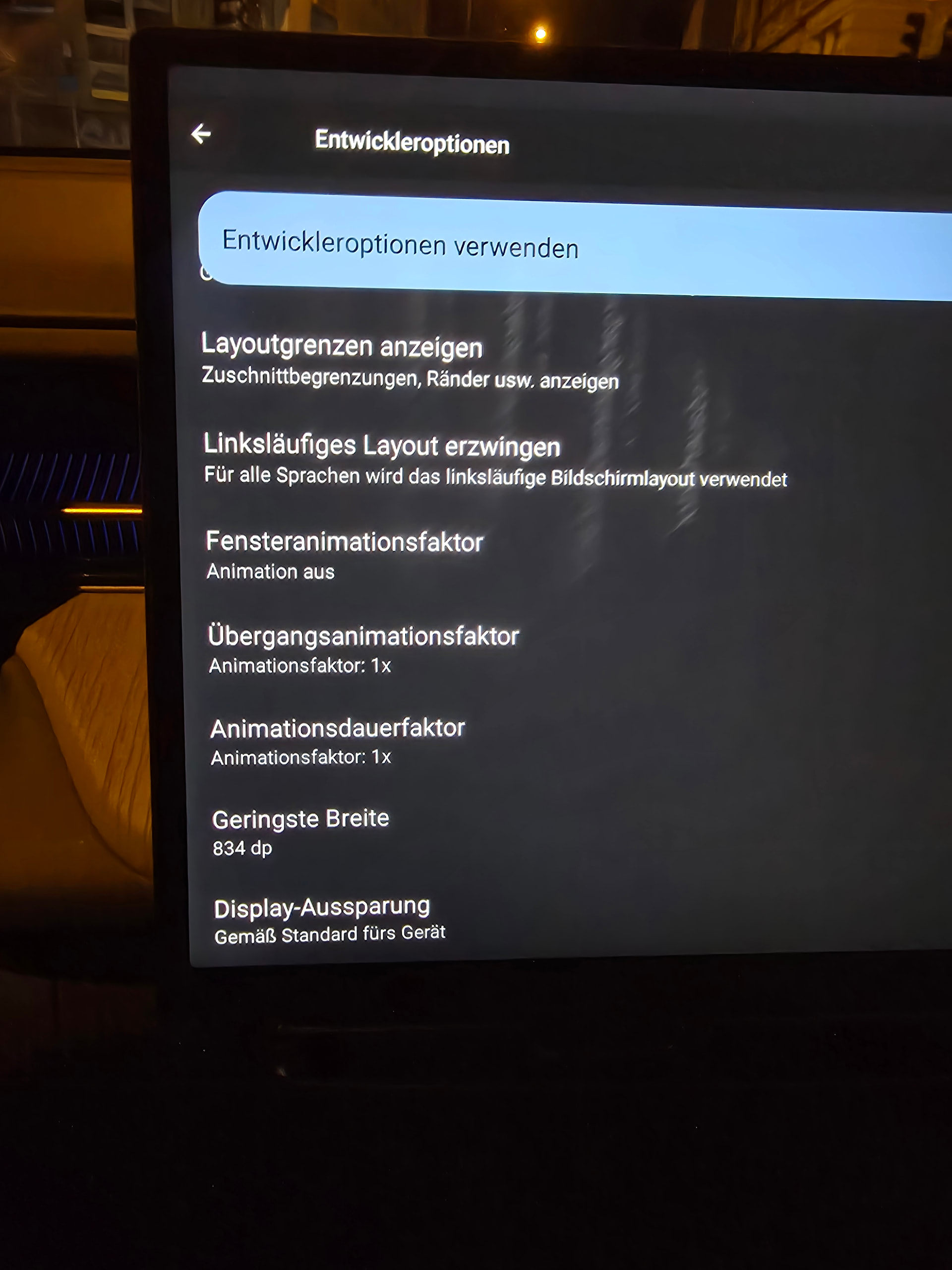

Die empfohlenen Einstellungen sind nicht praktikabel. Damit ruckelt die Kartenansicht unschön. Besser hat bei mir die folgende Konfiguration geklappt. Ich habe aber keinen Screenshot von den ursprünglichen Einstellungen.
