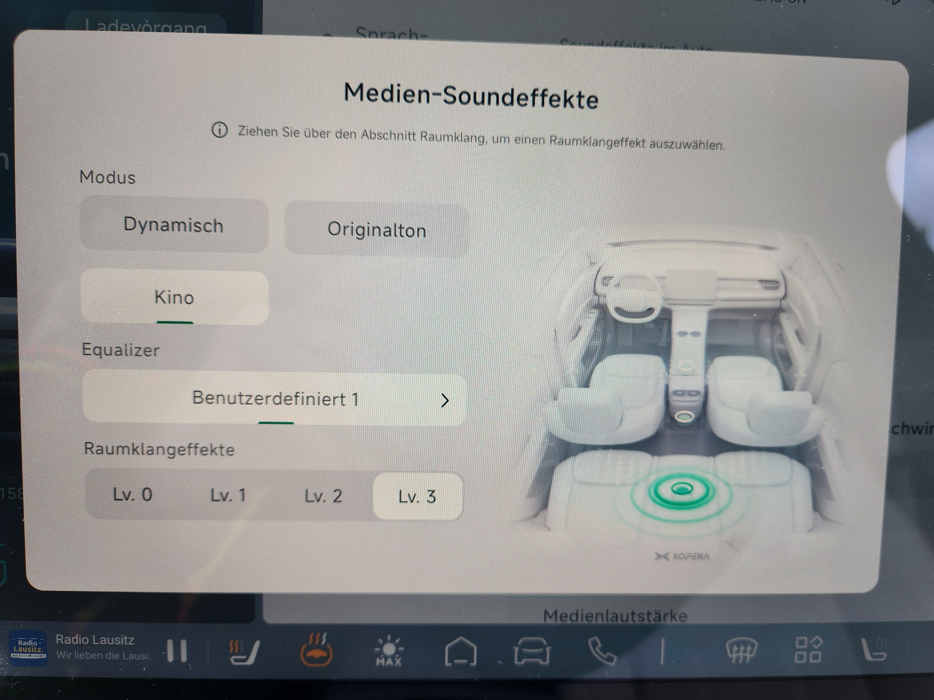

Da gehlt noch ein Foto, wie dieses hier.
Das ist doch im Post mit drin? :wink:
Im Handy muss ich rüber wischen. Danke.
No Problemo, war gerade nur selbst verwundert, da das ein Handyfoto war. Nicht das das nicht angezeigt wurde.
