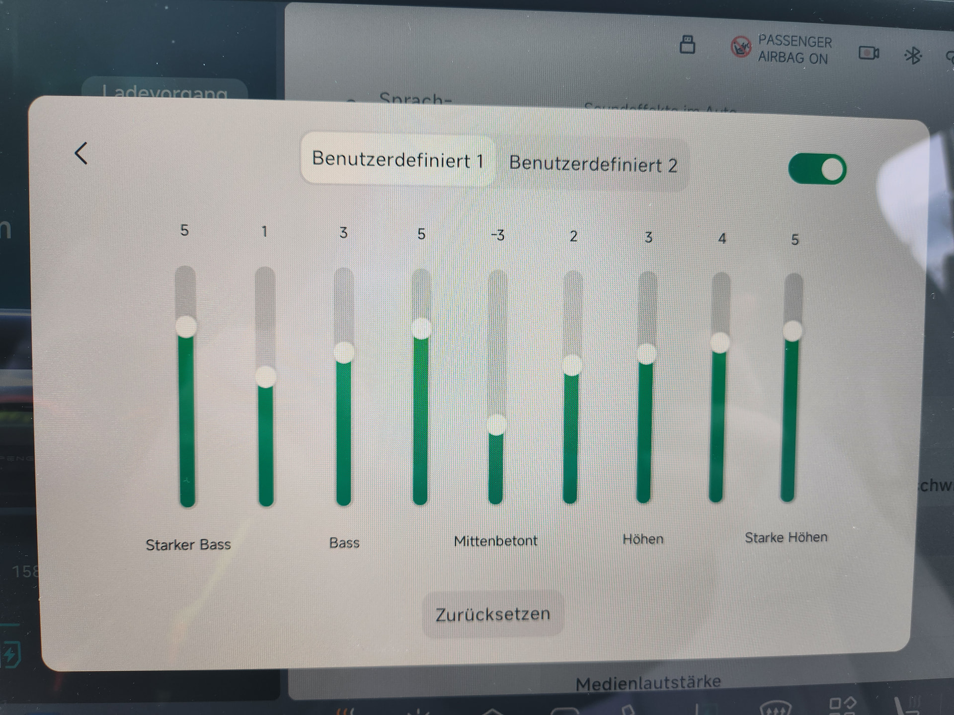

So in etwa habe ich den EQ mittlerweile auch stehen. Die Anfangs-Badewanne mit vielen Werten in Höhen und Tiefen bei Pluswerten war mir too-much.
Und die Zuspiel-Quali ist entscheidend. Hab ein paar Alben die ich gern höre auf USB, da geht sich das mit Musik-hören ganz gut aus. Tune-in oder Tidal fürs Berauschen ist eh ok. Wenn ich vernüftig Musik hören will mach ich es eh daheim oder geh in ein Konzert-Gebäude.

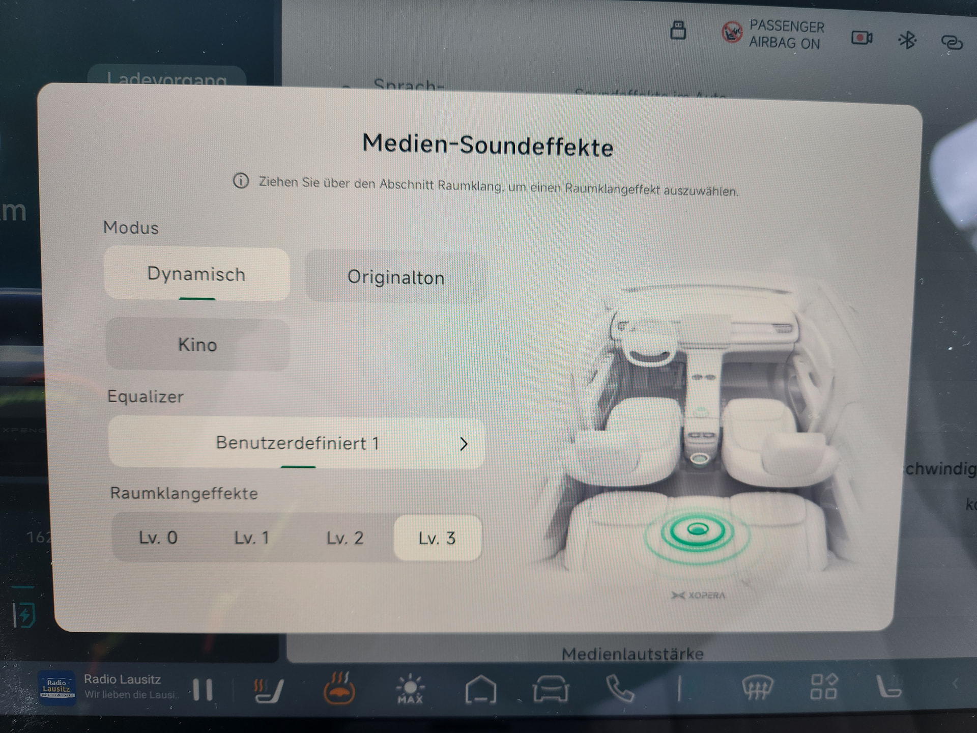

Hier mal meine bisherige Einstellung. Etwas mehr Bass rein gemischt und dynamischer.
Ich werde aber deine mal die kommenden Tage testen
Andy ich kann die Einstellungen gerne mal übernehmen und ne Kurve erstellen falls es dich interessiert wie es “dein" Ohr so wahrnimmt?
Rein optisch “graust” mich diese Einstellung tatsächlich :smiley:
Wäre super. Wie gesagt, hatte eine weile nach Gehör gebastelt. Eventuell bekommen wir hier was hin. Verschiedene Sound Geschmäcker.
Ich lass jetzt mal deine Einstellungen auf mich wirken.

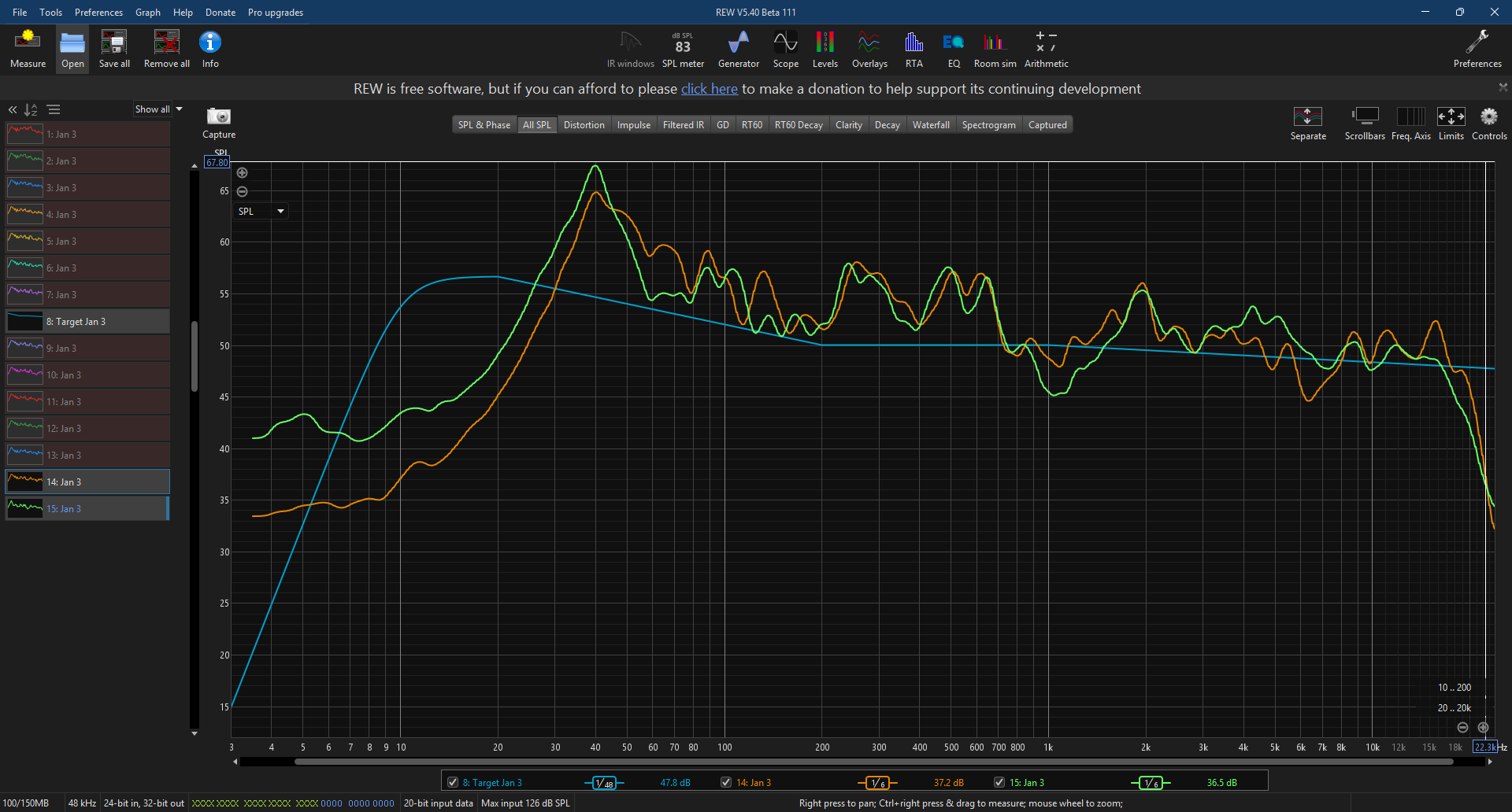

Grün ist deine Kurve. Orange meine.
Hier siehst du schön das auch du den Mittenbuckel nicht raus bekommst. Könnte gut an Reflexionen etc liegen.
Im unteren Hochton bist du ein klein bisschen schwach, im oberen ein klein bisschen rüber.
Das kriegst du raus.
Was mir hier allerdings nicht gefällt ist das die Bühne nicht vor mir ist. Hat jetzt nichts mit dem EQ zu tun, aber auf einem Konzert hab ich die Sänger auch gerne “vor” mir. Das ist aber alles persönliches befinden.
Nachtrag:
“Dynamisch” macht übrigens laut Messung nichts anderes als als Mitten und Höhen abzuflachen, und den Bass zu betonen. Daher musst du wahrscheinlich, oder fühlst es eher so als müsstest du damit höher. Den “Raumklang” alleine, macht wirre Dinge, das folgt gefühlt keiner Logik, hat aber auch in allen Einstellungen keinen Einfluss auf den EQ, zumindest nicht ausgeprägt oder kriegsentscheidend. Denke das ist eine “Laufzeitkorrektur”, allerdings müsste ich hier Impulsantworten messen können etc und dazu jeden Lautsprecher halbwegs ansteuern können, das ist mit den Boardmitteln leider nicht drin.

Ich mag halt das beschallen von allen Seiten. Die Stimme muss nicht unbedingt von vorn kommen. Beim Filme sehen, ist das natürlich was anderes.
Aber unsere Einstellungen speziell mein wirrwar in den Klangeinstellungen sind nicht mal so weit auseinander.
