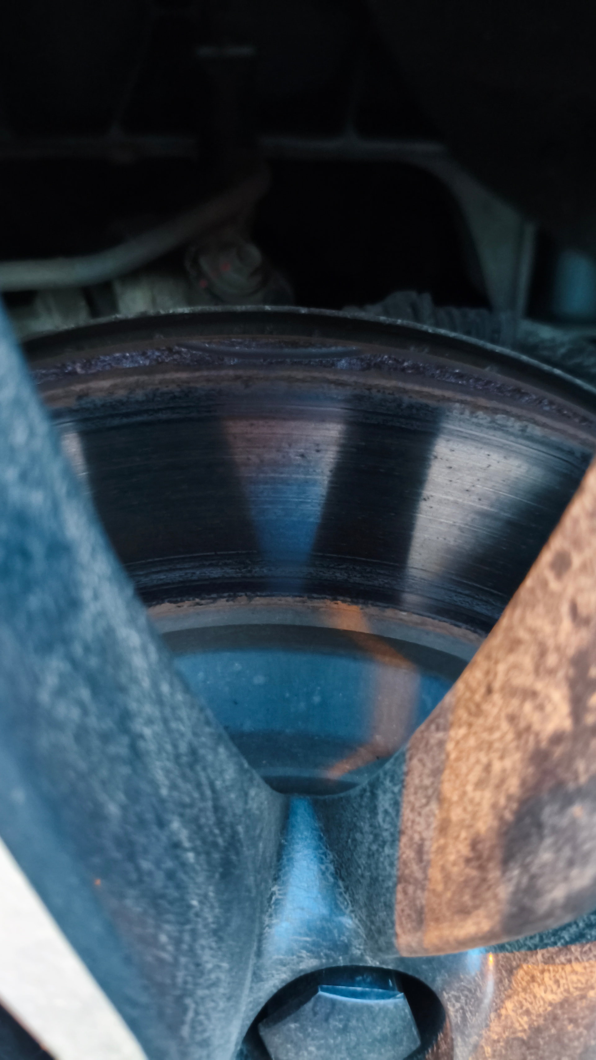

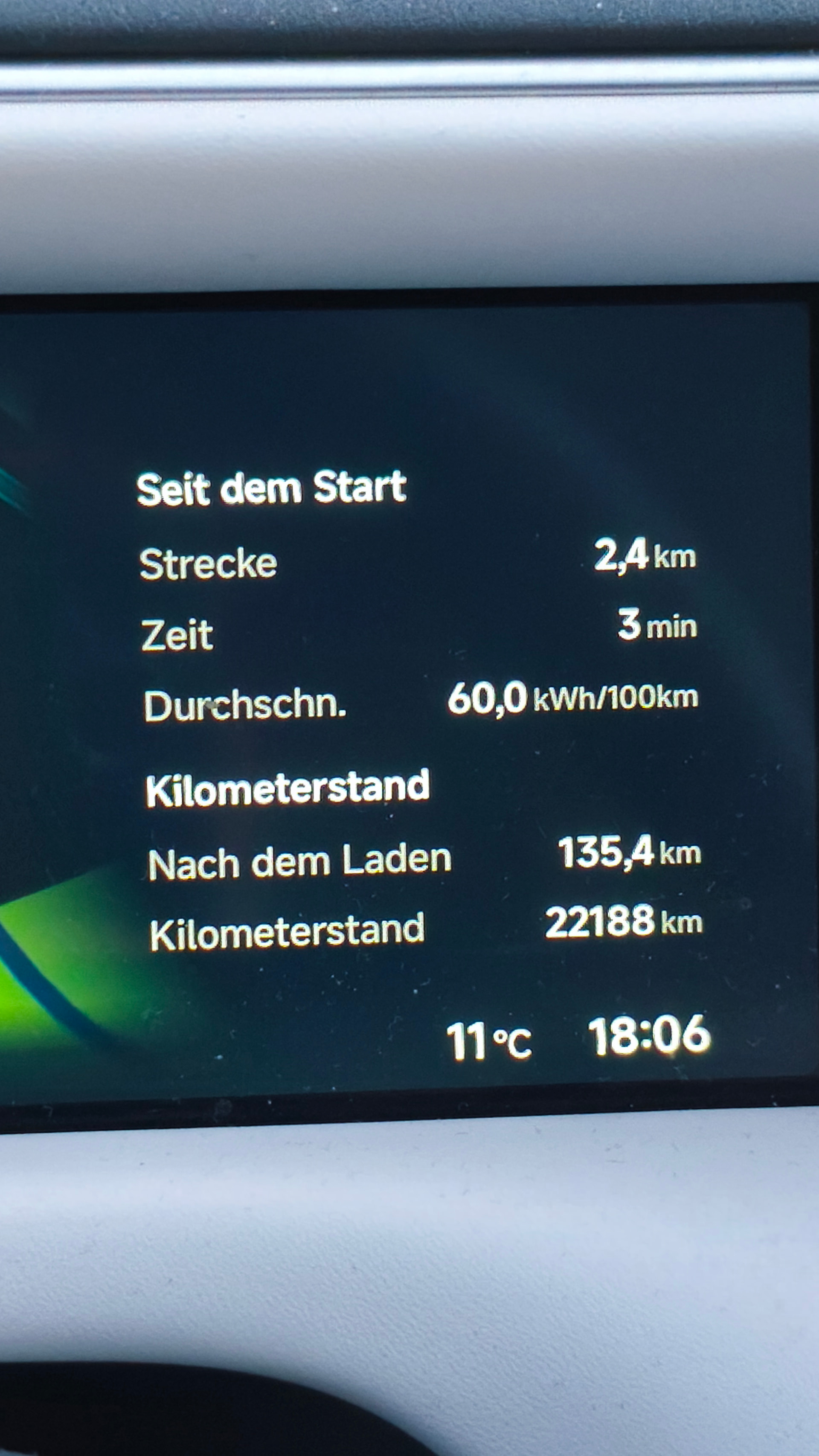

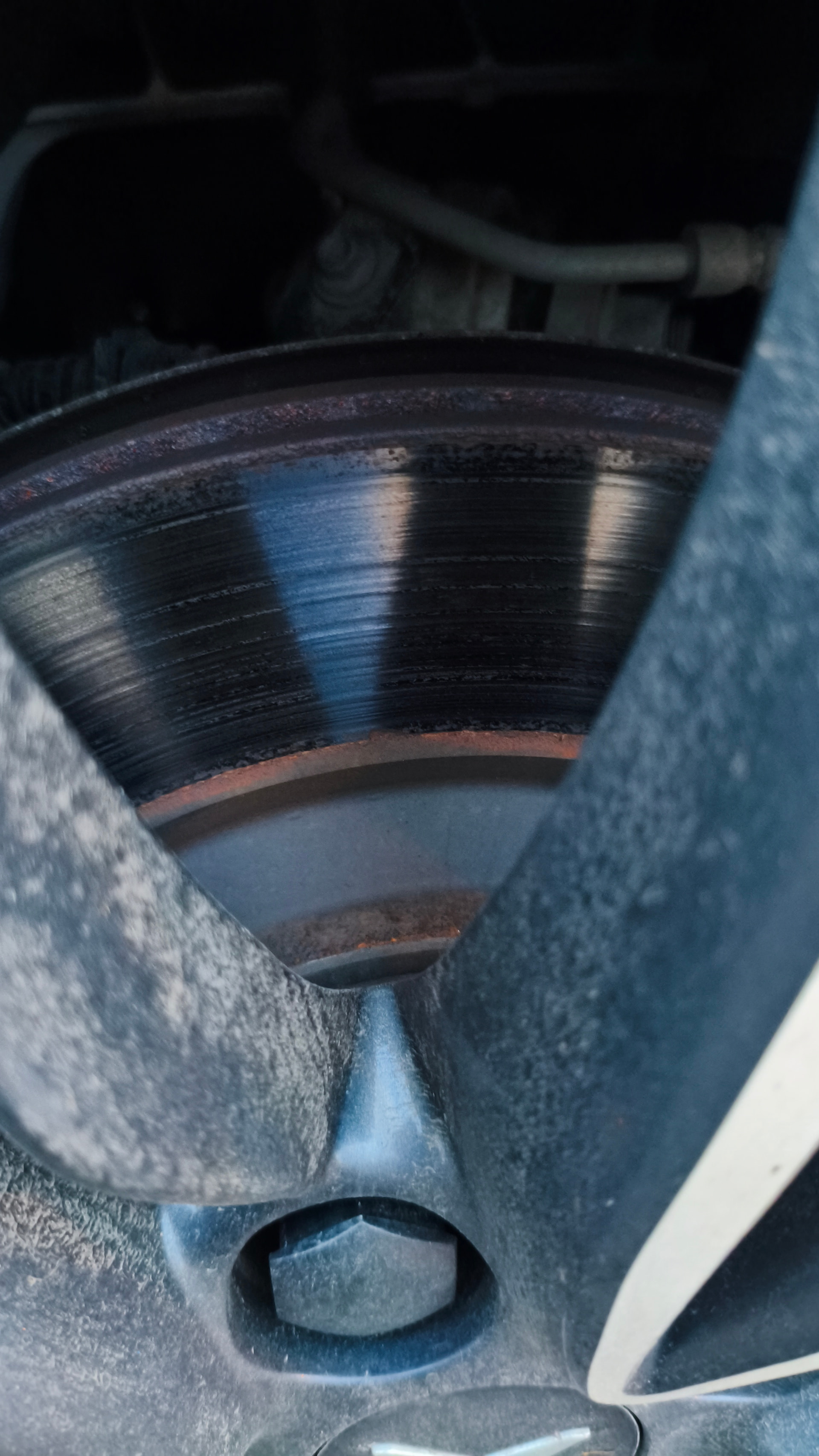

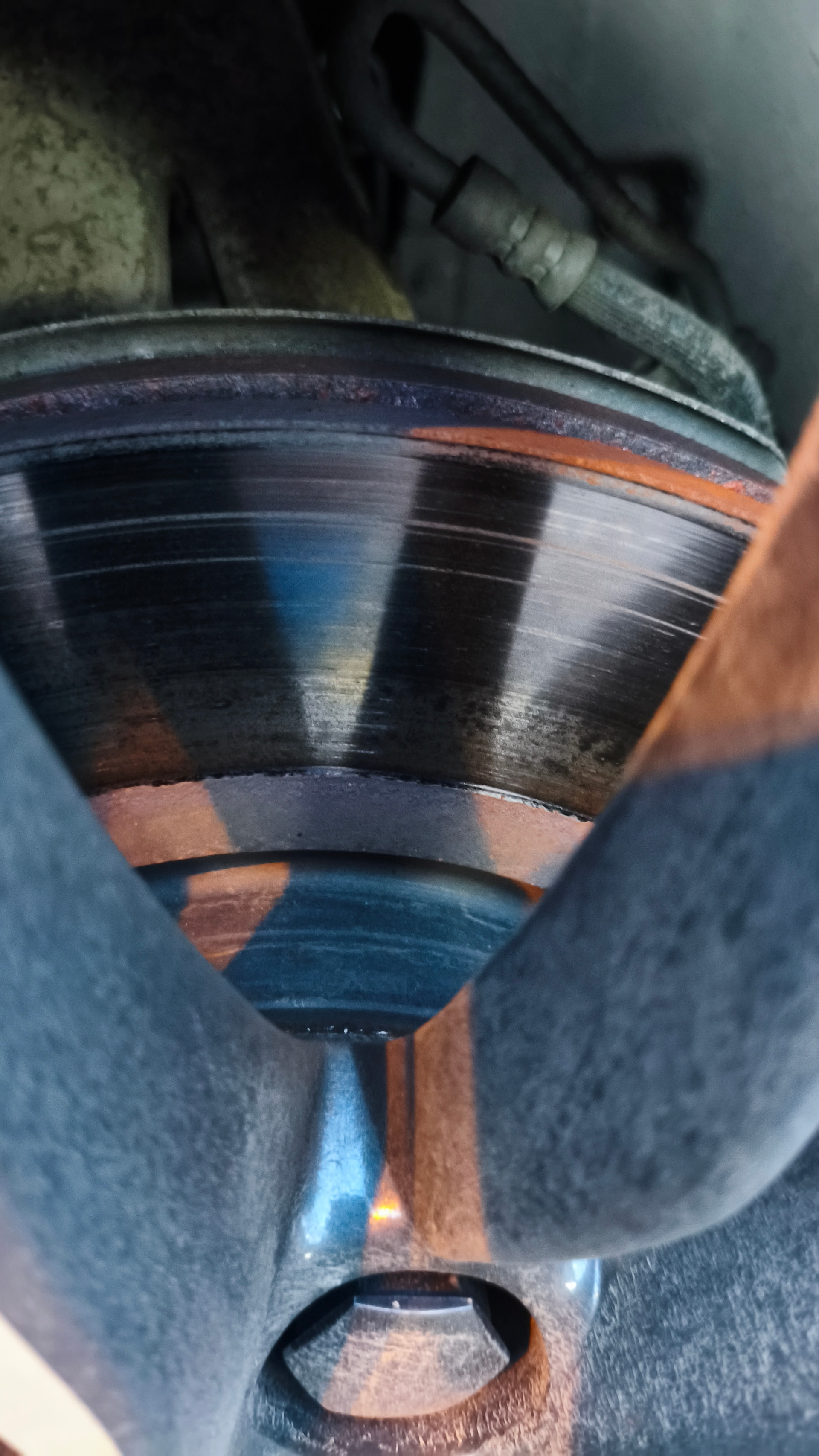

Hier die restlichen Scheiben. Btw. mehr als 60.0 kWh/100 km zeigt der Verbrauch nicht an. Der Wagen ist aus 7/25 mit jetzt 25k km.
Vorne rechts
Hinten links
Hinten rechts
Ich glaube, wir sollten uns alle mal an XPENG wenden. Es kann doch nicht sein, dass so viele User dieses Problem haben. Hier muss durch den Hersteller/Werkstatt kostenlos nachgebessert werden. Das ist kein “normaler Verschleiß” und ich bin nicht gewillt, diese Kosten zu tragen.
Ich war ja erst letzte Woche mit dem Auto bei der Inspektion Inspektion. Habe die Werkstatt gerade angeschrieben, dass das so sicher nicht bleiben kann.
Wie schafft man das, außer ab Start nur steil bergab oder auf der AB Vollgas. Weil im Stand kommt eh nichts dazu, auch im D nicht (Heizung/Klima wird in der Anzeige ignoriertet, obwohl man dann ∞ kWh/100 km verbraucht).
Es wird wahrscheinlich max. 60 angezeigt, trotzdem aber höhere Werte miteinberechnet… Irgendwie, weil die Verbrauchsanzeige total unzuverlässig ist.
