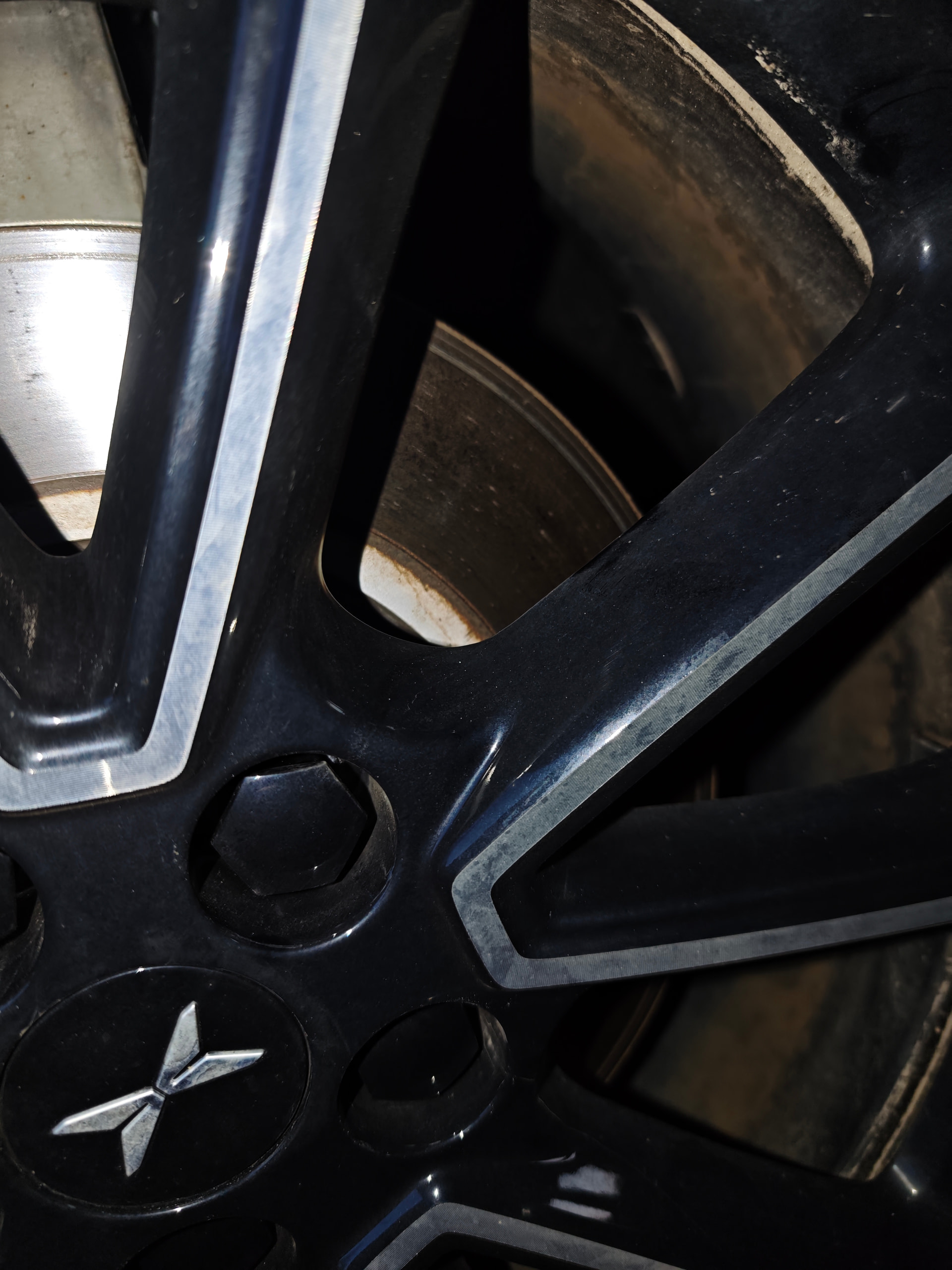

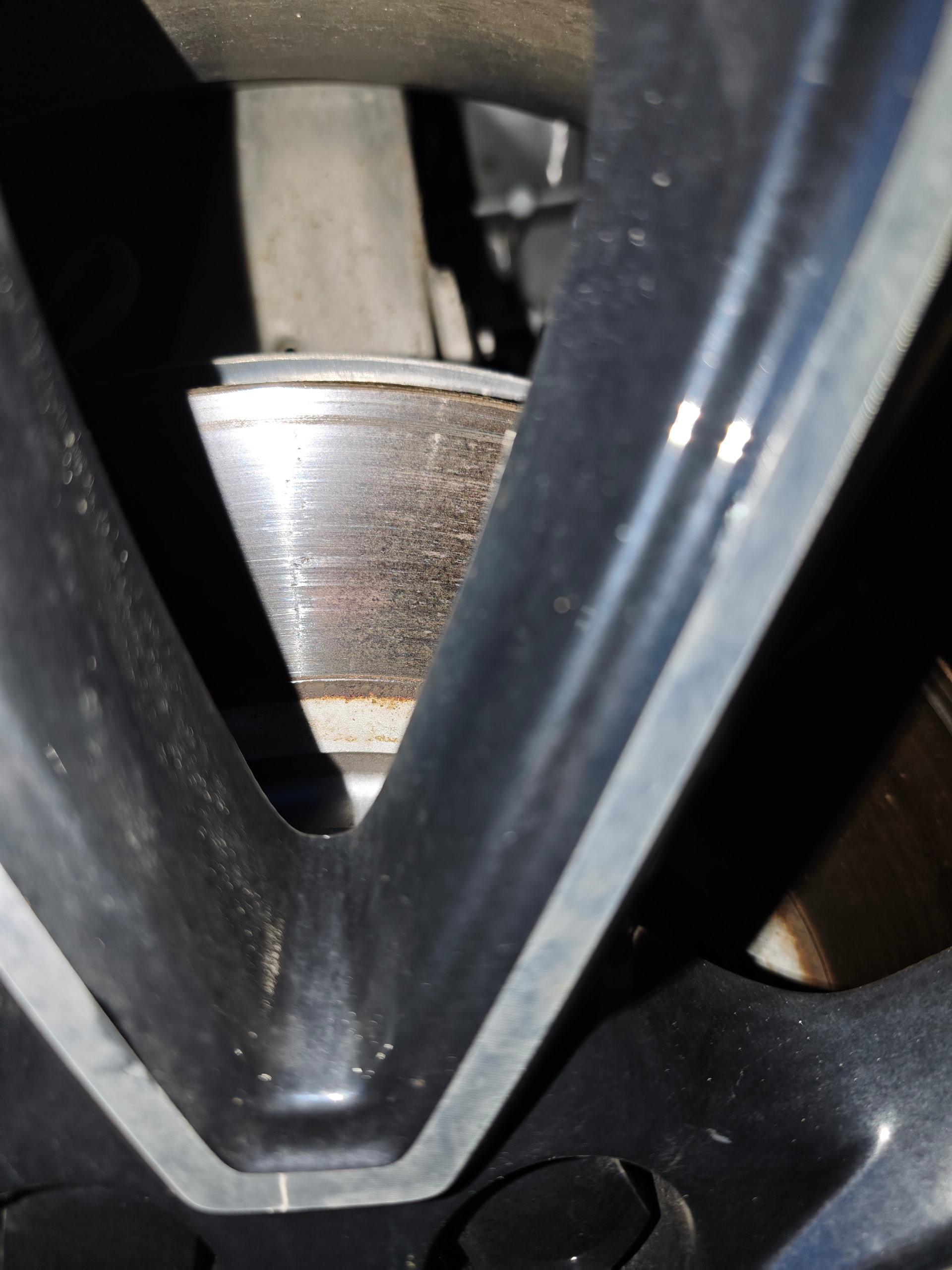

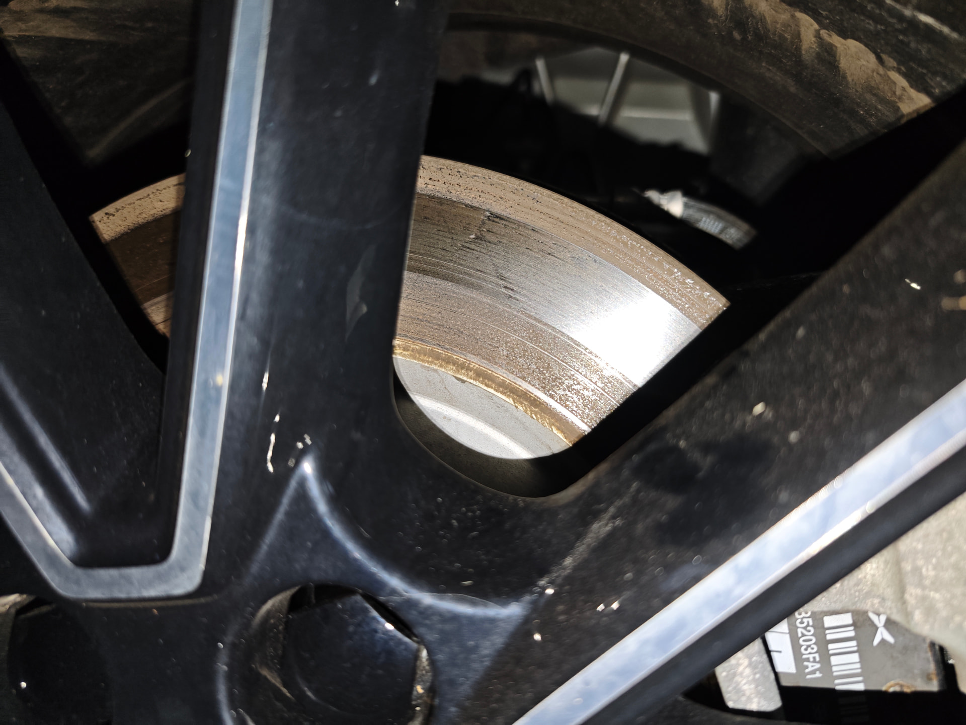

Bremsen-Tragbild
Hinten bringt es leider nicht viel, wenn bereits Rillen und nicht nur Rost vorhanden ist. Neue Scheiben bzw. abdrehen + neue Beläge sind die Lösung.
Die Beläge hinten sind ein Witz :joy:
Da hat der P7 welche verbaut, die zur Scheibe passen, beim G6 fehlen 50%
Hinten
Vorne
Stimmt 100 %-ig, gerade heute habe ich einen P7 kurz begutachtet, bei dem war das Problem nicht vorhanden (1,5 Jahre alt und 40k km). Beim G6 nach wenigen Wochen. :zipper_mouth_face:
Meine sehen genauso aus. Vor dem Salz gestreue sahen sie noch besser aus.
Meine P7 Bremsscheiben sahen sehr gut aus. Beim G6 finde ich das nicht wirklich lustig
Wie kann denn eine Bremsanlage so abgenommen bzw. zugelassen werden?
Ist das beim G6 vFL und FL gleich?
Gute Frage. Ich werde garantiert nicht nach drei Jahren auf eigene Kosten die Scheiben tauschen lassen.
Vor dem Winter sahen sie bei mir auch noch gut aus.
