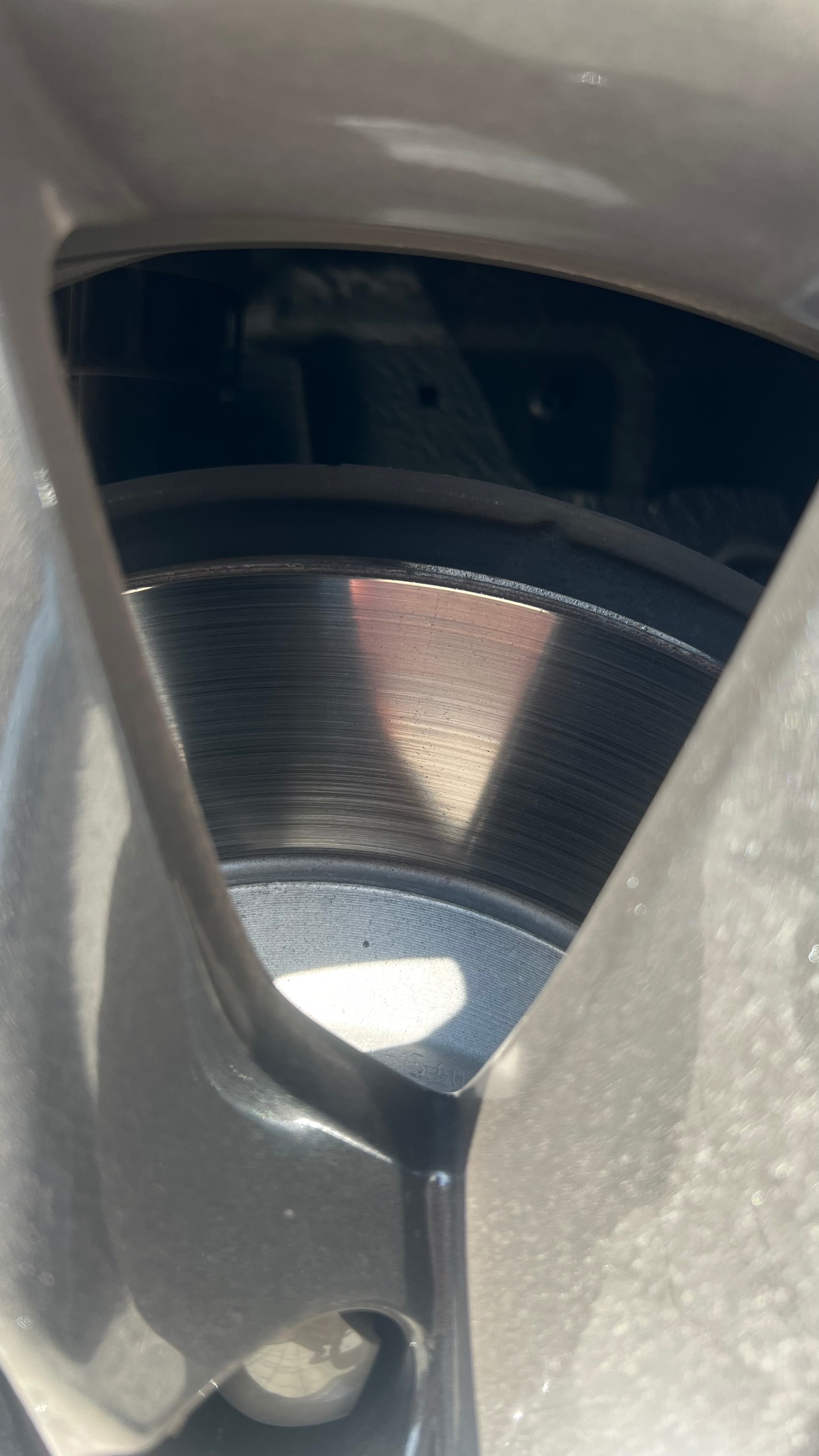

Heute mal ordentlich auf’m Hof rückwärts beschleunigt und ordentlich reingetreten. Bringt schon was. Rekuperation beim Rückwärtsfahren nicht vorhanden, Scheiben waren warm.
Das wäre auch mit einem Software Update in den Griff zu bekommen. Beim Ioniq 5 gibt es eine Bremsen Wartungsfunktion. Die funktioniert softwareseitig ganz einfach. Wird die Rekuperation auf den niedrigsten Wert gestellt, dann rekuperiert der Wagen für 10 Bremsungen überhaupt nicht. Danach wird automatisch wieder auf Stufe 1 geschaltet. Der Vorgang lässt sich natürlich verkürzen oder abbrechen. Mit diesen 10 Bremsungen lassen sich die Scheiben problemlos reinigen. Im Extremfall wiederholt man die Sache noch einmal. Warum sollte sich diese einfache Funktion nicht auch bei XPeng programmieren lassen?
Warm schon, aber sind die Rillen/Riefen verschwunden? :slight_smile: Fun fact: das Auto beschleunigt rückwärts gleich, wenn nicht besser als wie vorwärts. :exploding_head:
Es sind noch Rillen da, aber nicht sonderlich viele. Eine konnte ich erkennen.
Der Rost im inneren Bereich ist aber deutlich weniger geworden. Liegt jetzt zwischen den Planflächen der Felge und Aufnahme :sweat_smile:.

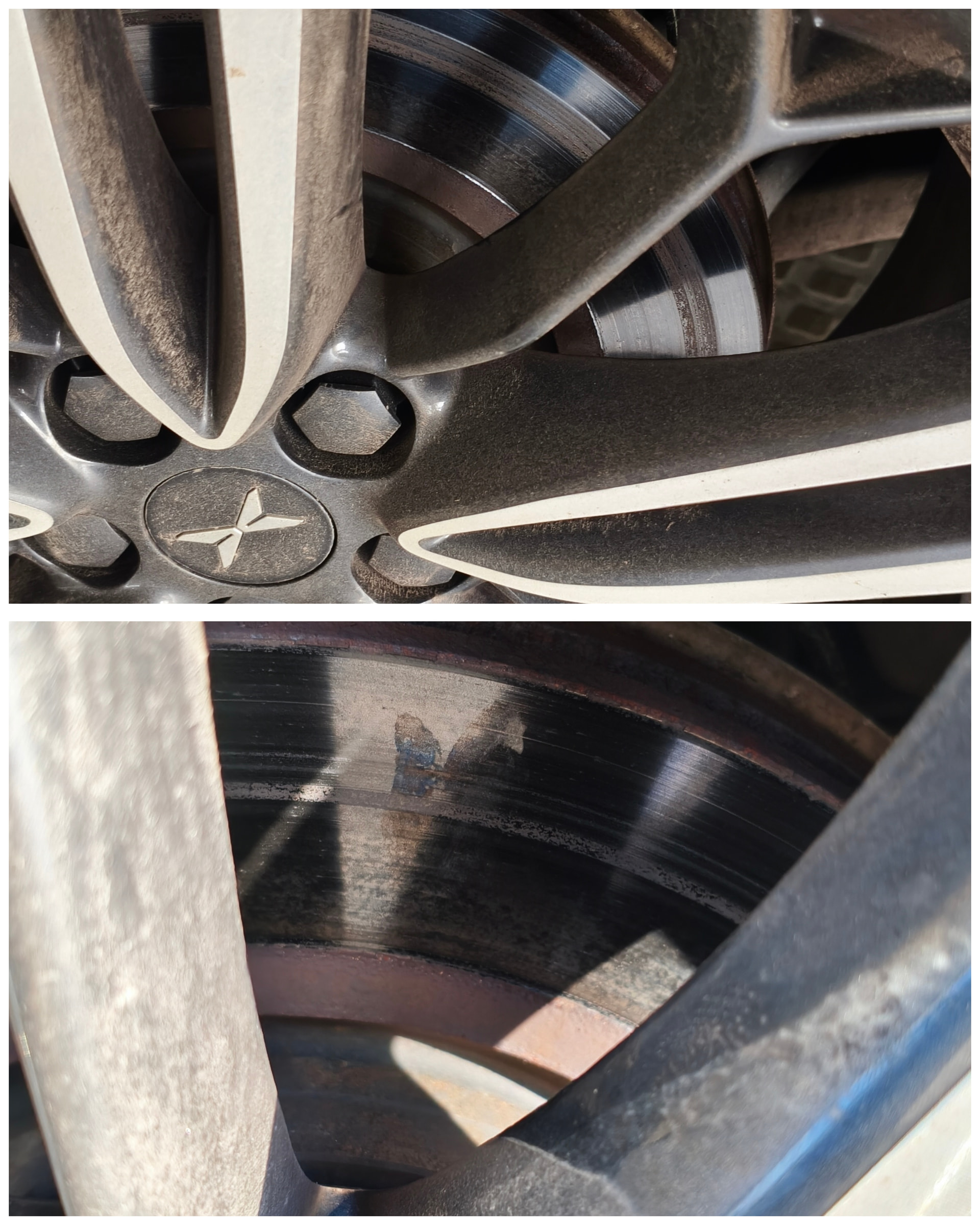

Nachdem sich Wahl offenbar dazu nicht mehr meldet :-1:, habe ich versucht, über 600 km Autobahnfahrt mit diversen Bremsungen in N und über P, die Bremsen frei zu kriegen. Leider nicht erfolgreich.
Bremse vorne links, vorher/nachher
da schimmert was blau auf Deiner Scheibe…ich nehme an, dass ist nur Fett von Deinem Finger ?
Ja, habe über die Rille gefasst.

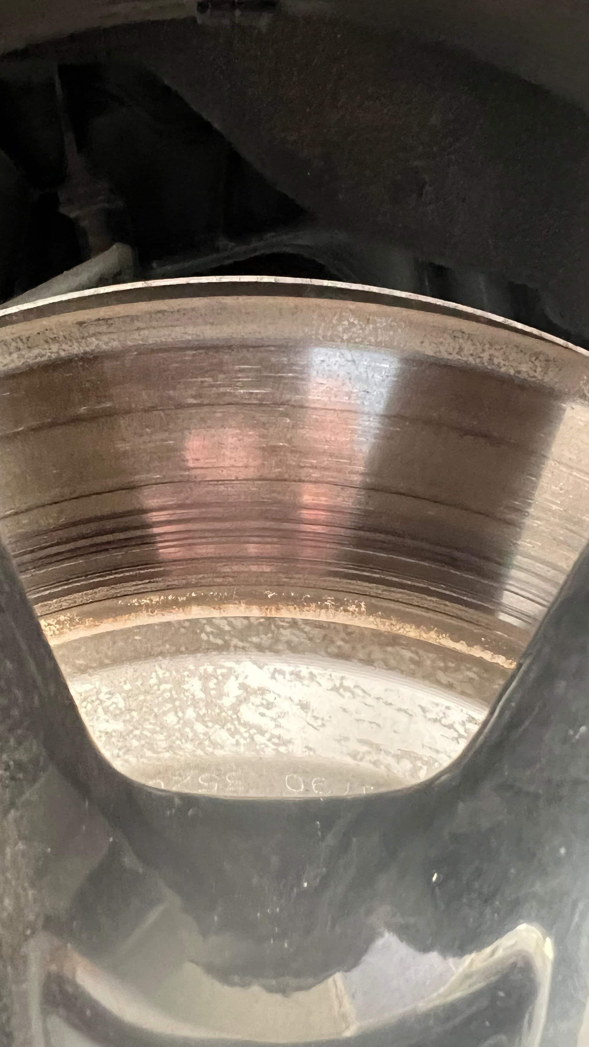

Bremsen Hinterachse beim Kodiaq 2.0 TSI vs G6 LR - die Fahrzeuge ca. gleich jung. Kodiaq wird wenig bewegt, G6 täglich und das ist das Ergebnis nach freibremsen:
Welches Bild ist was?
Das obere kann nur vom G6 sein, so wie das Tragbild ausschaut
