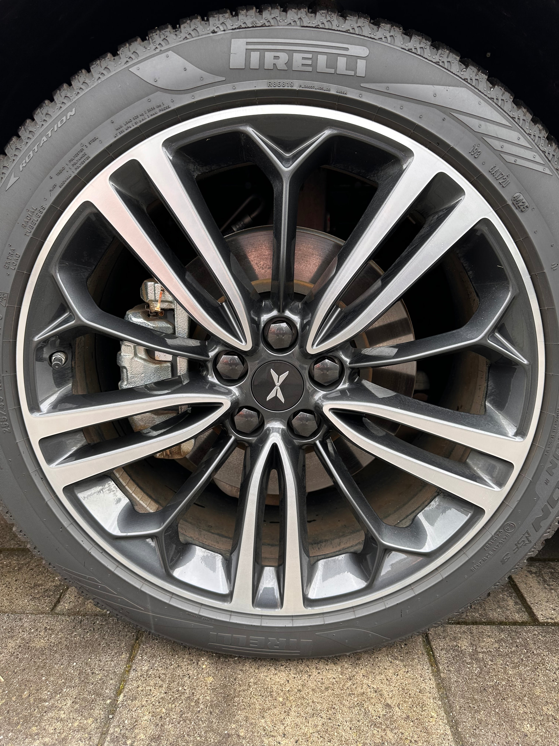

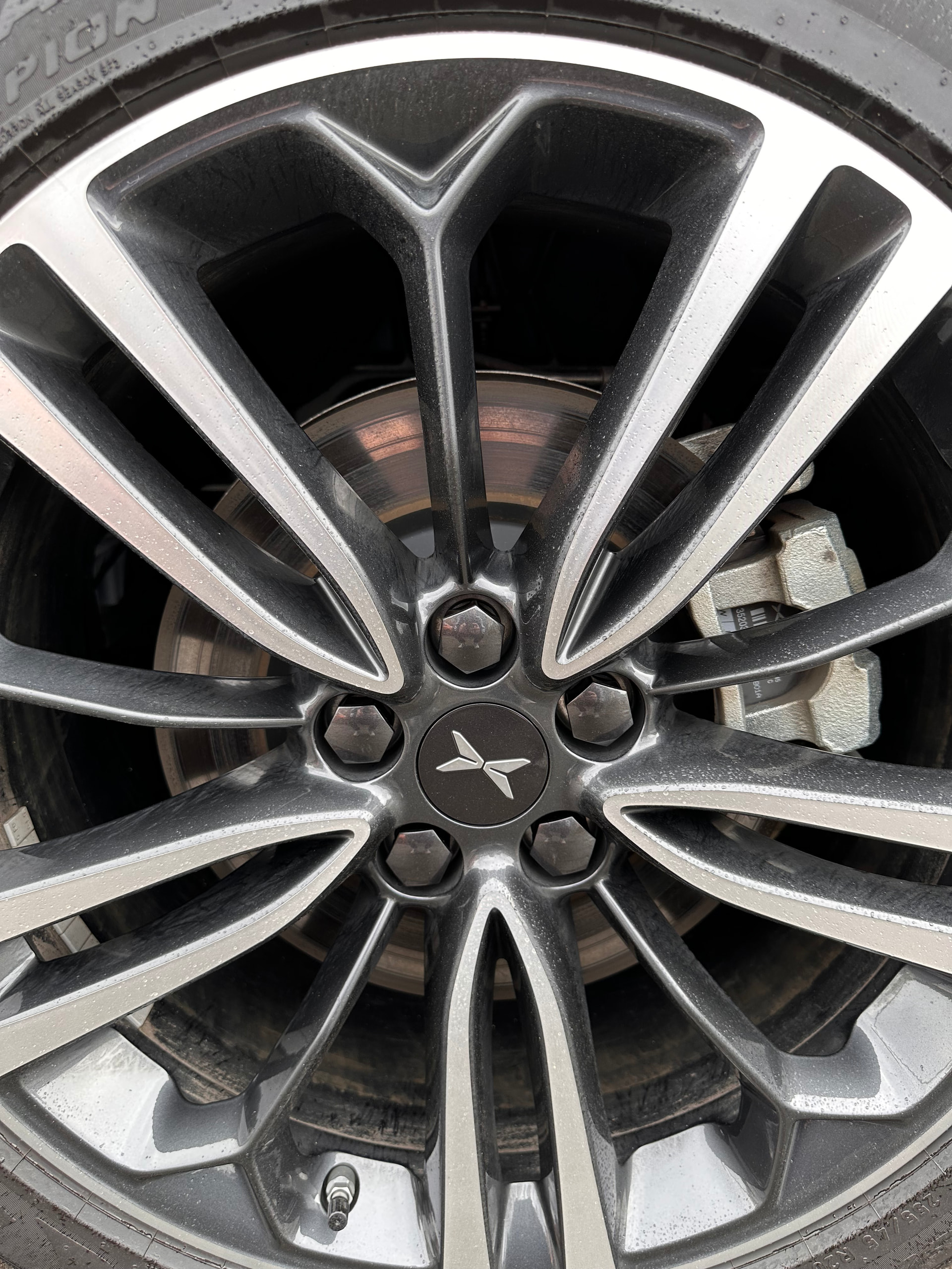

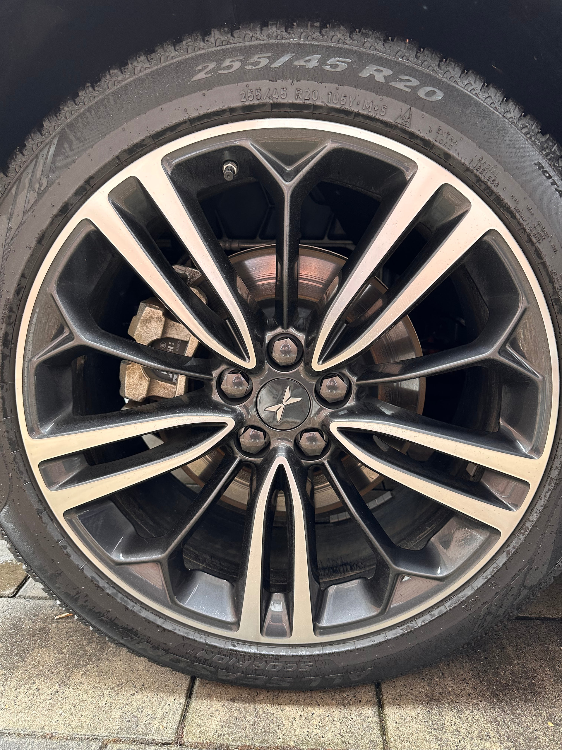

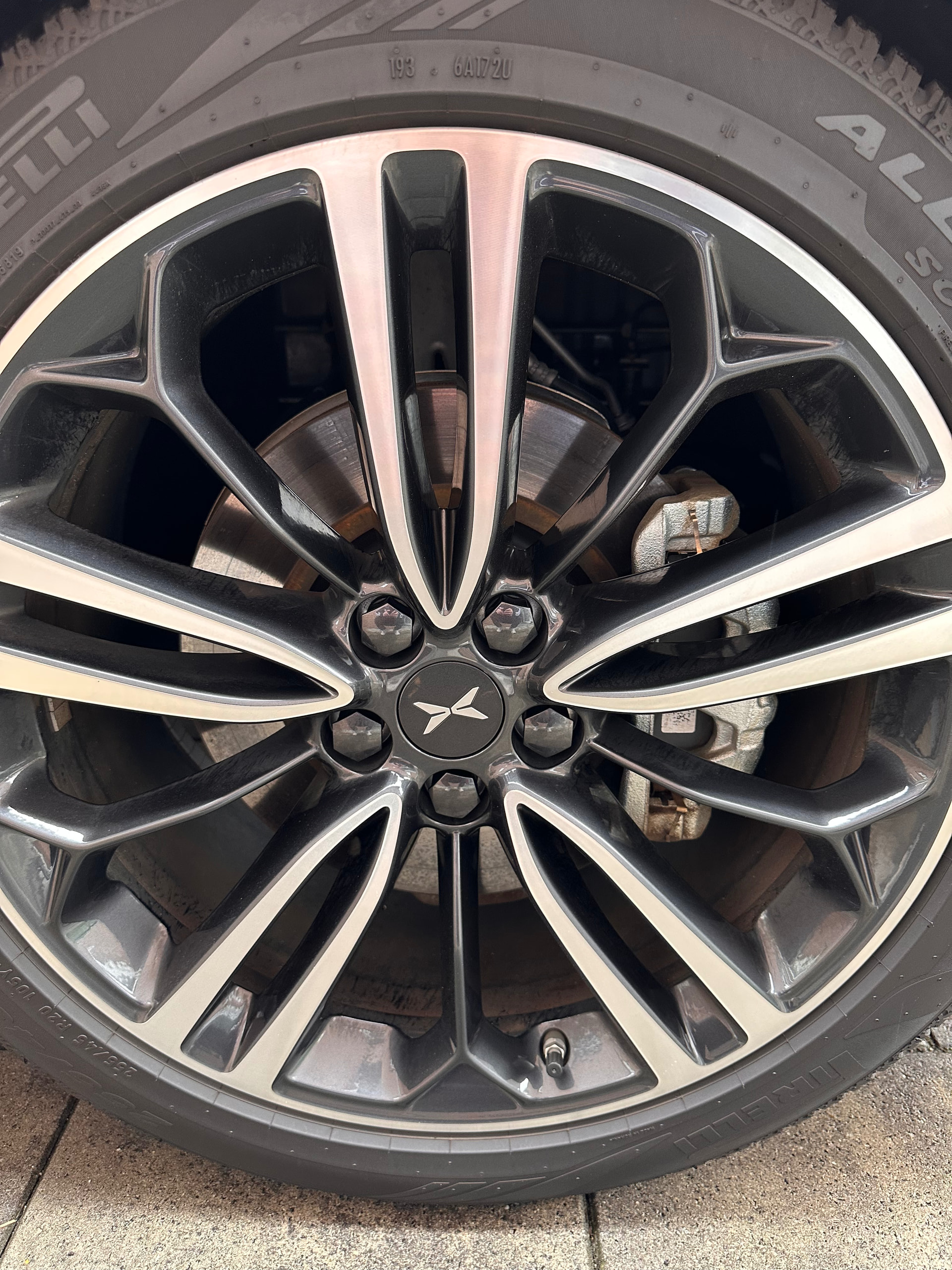

So liebe „Leidensgenossen“. Aufgrund dieses Threads hatte ich mir zuletzt auch mal meine Scheiben angeschaut und war doch erschrocken wie die nach so kurzer Zeit aussehen (trotz regelmäßiger Bremsmanöver).
Da ich heute ohnehin in der Nähe eines XPeng Händlers einen Termin hatte, bin ich dort anschließend einfach mal angefahren. Werkstattverantwortlicher war zwar nicht im Haus, aber habe zur Kontrolle der Bremsscheiben einen Termin am 17.03.
Ich werde berichten was Werkstatt und vermutlich XPeng selbst dazu zu sagen haben. Aus meiner Laiensicht sehen die nicht gut aus. Da sahen die Bremsscheiben meines Audi e-tron nach drei Jahren noch besser aus! Unser BMW i3 hat noch die ersten Scheiben und selbst die sehen nach 7 Jahren besser aus als die vom G6…

Hier mal Bilder meiner Bremsen:
Das obere Bild, bedeutet TÜV nicht bestanden. Tragbild eindeutig zu schlecht.
Ja das ist aktuell in der Klärung. Habe das auch in Aachen mitgeteilt, dass sich um einen Konstruktionsfehler handelt.
Sollten die dir nicht entgegen kommen, frage wann bei denen TÜV im Haus ist und dieser soll sich deine Bremsen anschauen. Ich denke, dann wird es unkompliziert neue geben. :wink:
