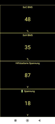

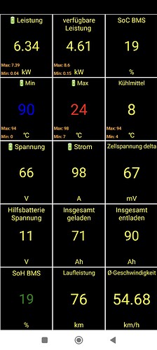

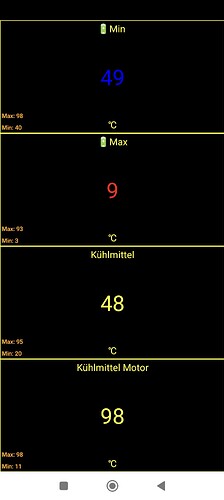

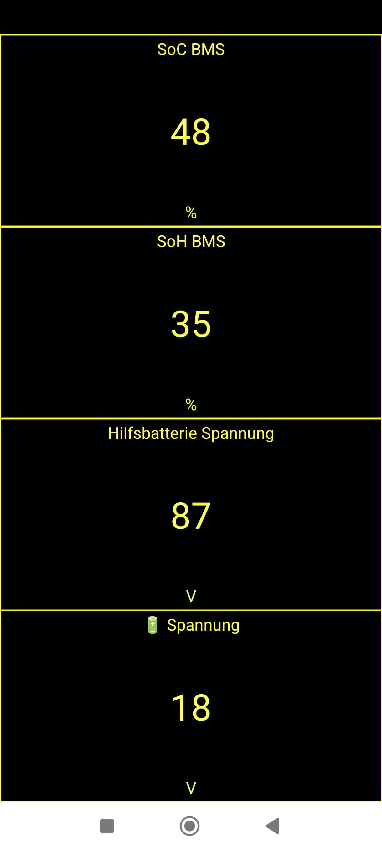

Ich nutze es auch schon Jahre für diverse Fahrzeuge und möchte euch hier 4 Custom-Dashboards zum Download anbieten. Man kann sie auch in Android Auto nutzen.
Hier die Dashboards (funktionieren für P7, G6, G9)

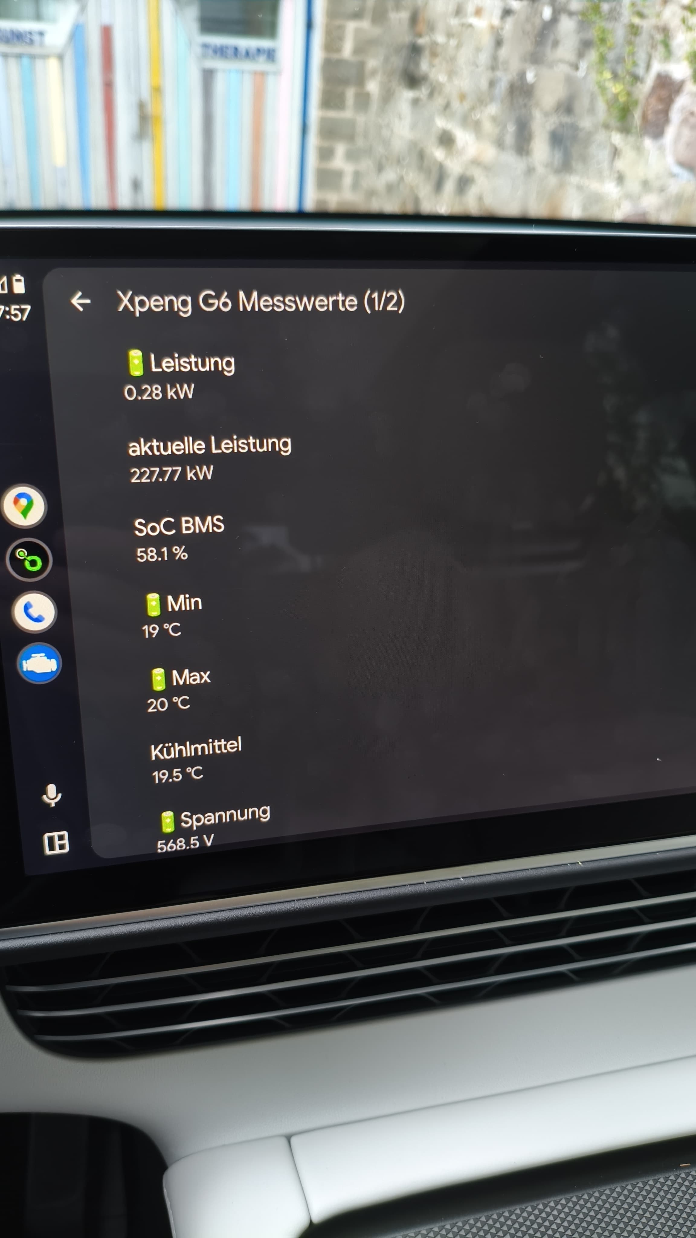

Gibt es eigentlich keine grafische Darstellung von Messwerten über CarPlay?
Vg Rötty
CarScanner meinst du?
Ja… zum Beispiel… von mir aus auch ne andere APP. Ich hätte gerne ein paar Zeigerinstrumente oder Balken auf dem großen Display anstelle dieser ollen Text-Listen.
VG
