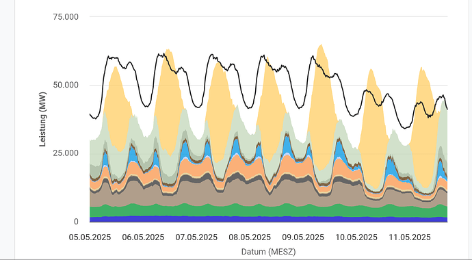

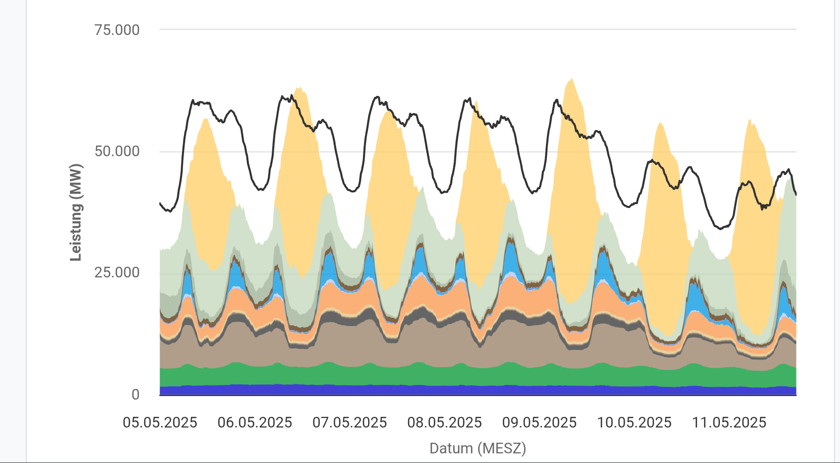

Und wenn dann noch niemand Strom am Wochenende zu Hause abnimmt, dann muss das Zeug eben irgendwo hin.
Alles oberhalb der Linie war im Netz, zum Teil ohne Abnehmer (grenzüberschreitender Handel).
Quelle: Energy-Charts
Wir bauen Anlagen mit 500 MWp, da spielt das EFH nicht die große Rolle.

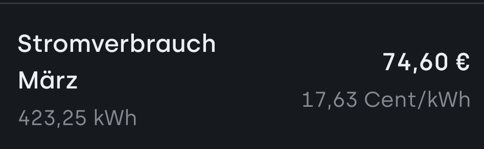

Wenn der Strompreis zwischen 0 und 30 cent schwanken würde dann könnte man mit dem richtigen Verbrauchsmanagment enorm sparen.
Aber da der Preis nur zwischen 20 und 30 cent schwankt, ist das Sparpotential sehr klein.
Quelle?
In deiner App inklusive Netzentgelte. Kannst ja beides anzeigen lassen.
