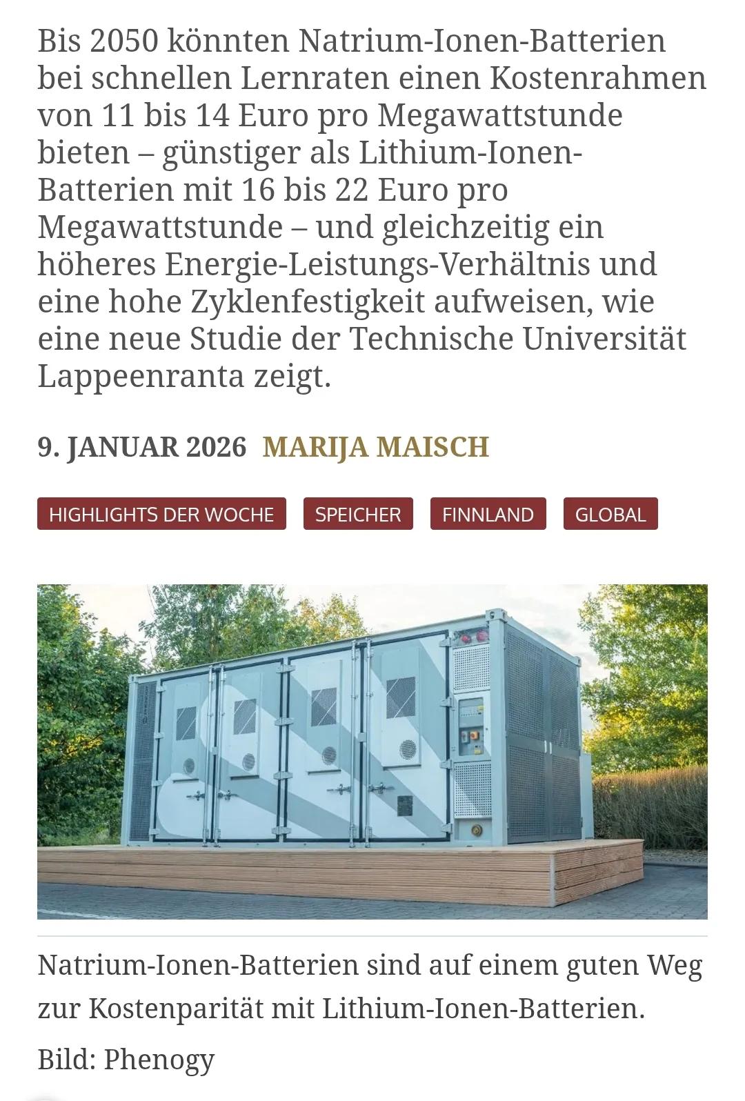

Das hier scheint eine Entwicklung zu sein, die uns helfen kann EE weiter zu etablieren.

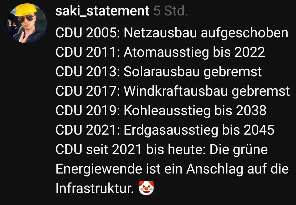

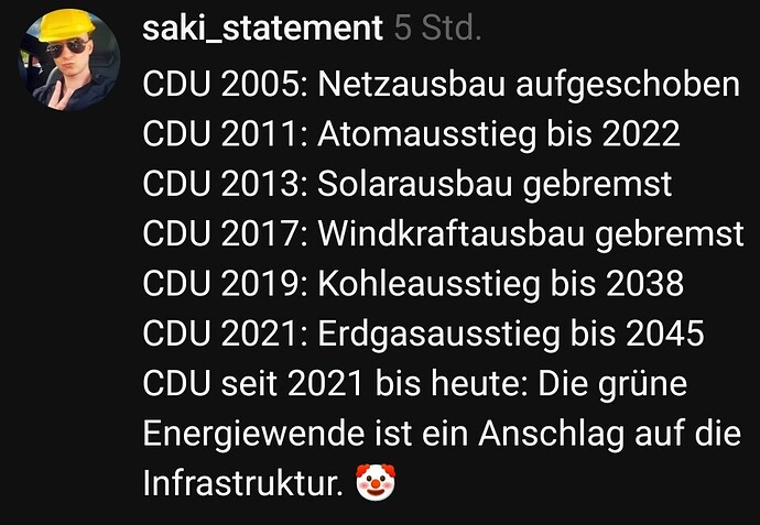

Ich wünsche mir auch mehr Fokus auf EE und vor allem dass sie ein Bürger/Gemeinschaftsprojekt bleibt.
Mit der SPD ginge das vielleicht noch aber halt definitv nicht mit der CDU…..
Quelle: Threads

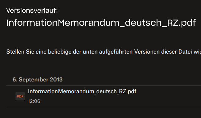

Die Speicher für H2 gibt es schon bzw. sind in der entsprechenden Ertüchtigung. Weitere werden hier oben gebaut in ehemaligen Salzstöcken.
Die Planung mit den ehemaligen Salzstöcken da oben kenne ich noch - das ist aber schon (will nicht lügen) bestimmt 10 Jahre her.
Mal in der Dropbox geschaut, sind 12 Jahre
