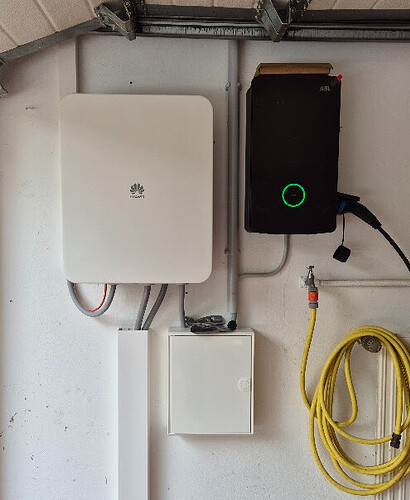

Das übernimmt der Kollege links im Bild bei mir
