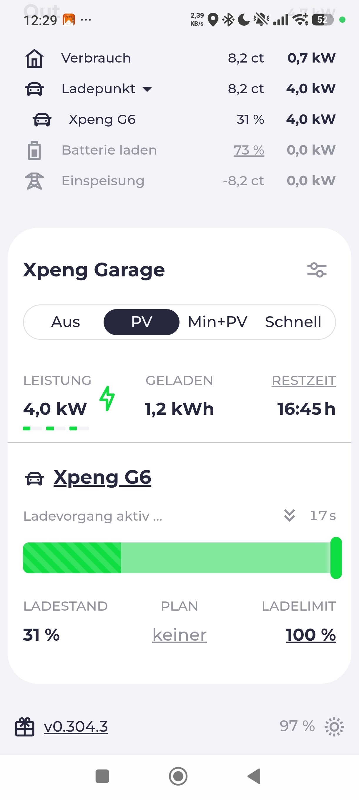

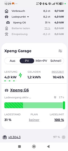

Das geht durchaus. Die Einschränkung ist, dass EVCC den SOC des Fahrzeugs nicht kennt. Aber solange die Batterie noch nicht voll ist und das Auto angesteckt ist, startet EVCC den Ladevorgang und stoppt ihn - je nach Einstellung - wenn z.B. gerade nicht genug Strom von der PV kommt.
Wenn das Auto voll ist, stoppt halt der Ladevorgang autoseitig. Im Prinzip fehlt mir nur der aktuelle Stand vom Auto, den ich aber schnell in der Xpeng-App nachschaue.

Natürlich, das ist bei zeitbasierten Tarifen ein Problem. Ich möchte aber einfach nur, dass das Auto geladen wird, bevor es ins Netz einspeist wird. Das hat funktioniert. Aber gerade wollte ich einen Screenshot machen und da wird mir ein Fehler angezeigt… :grimacing:
Keine Ahnung, warum es gerade nicht funktioniert!

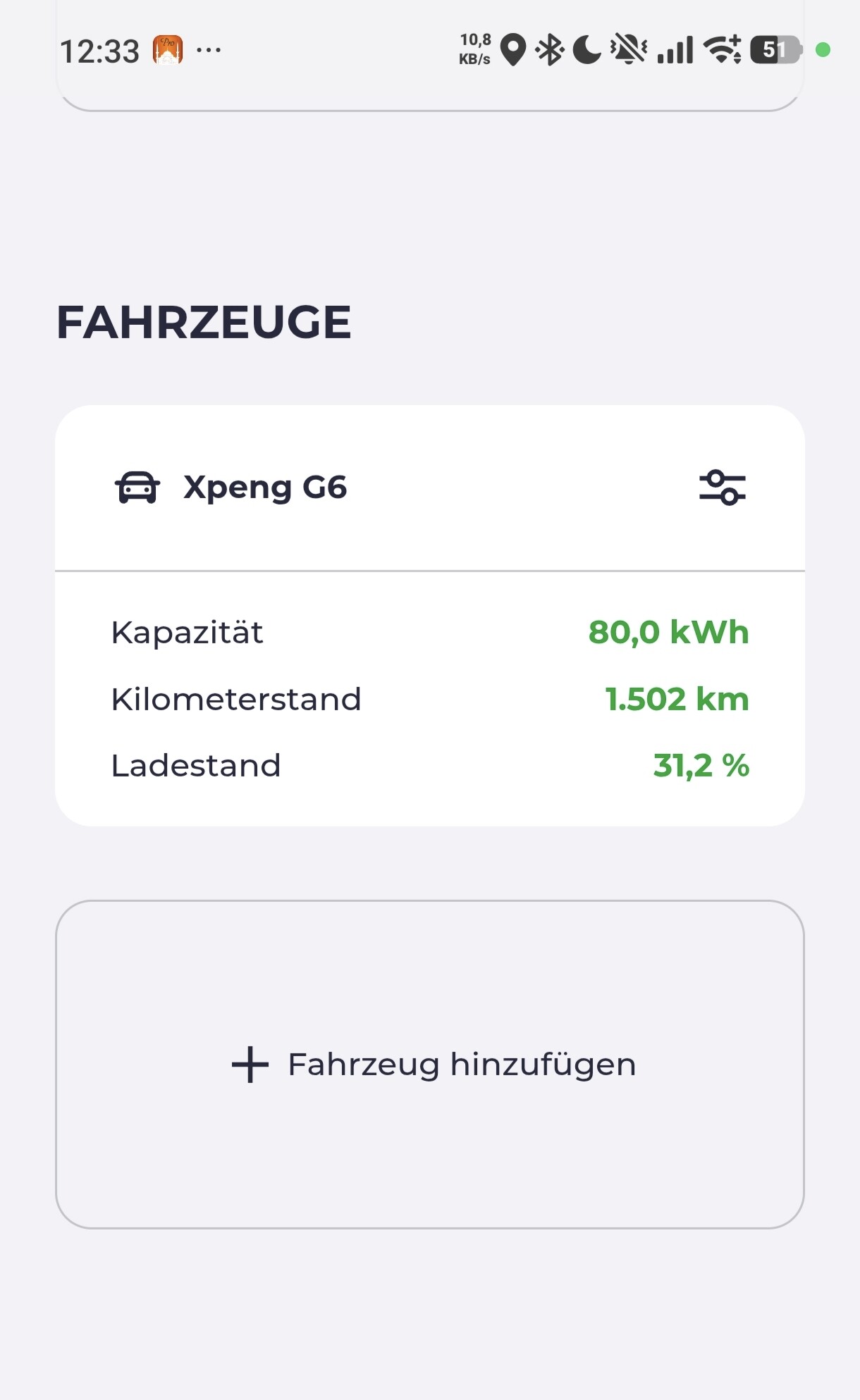

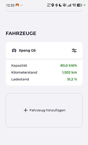

Die einfachste Lösung Wican Pro Dongel
über Mqtt in HA und evcc in HA dann sieht er alles Soc Daten kommen meistens sauber an nur ODOMETER nicht immer
Bin kein Programmierer hab das alles mit Chatgpt hinbekommen.

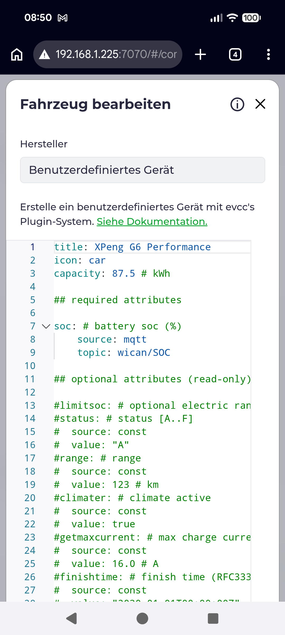

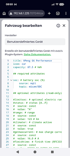

Magst du mal das YAML zu deinem G6 in evcc zeigen?
Hast du den G6 über die neue Möglichkeit direkt in evcc per UI konfiguriert oder per YAML?
Ich habe evcc über die UI eingerichtet.
WiCAN muss ebenfalls komplett konfiguriert werden, insbesondere das MQTT-Setup, damit die Daten korrekt übertragen werden.
Die PID für den Xpeng G6 ist bereits vorkonfiguriert.
In Home Assistant muss zusätzlich noch der entsprechende Sensor in die „configuration.yaml“ eingetragen werden.

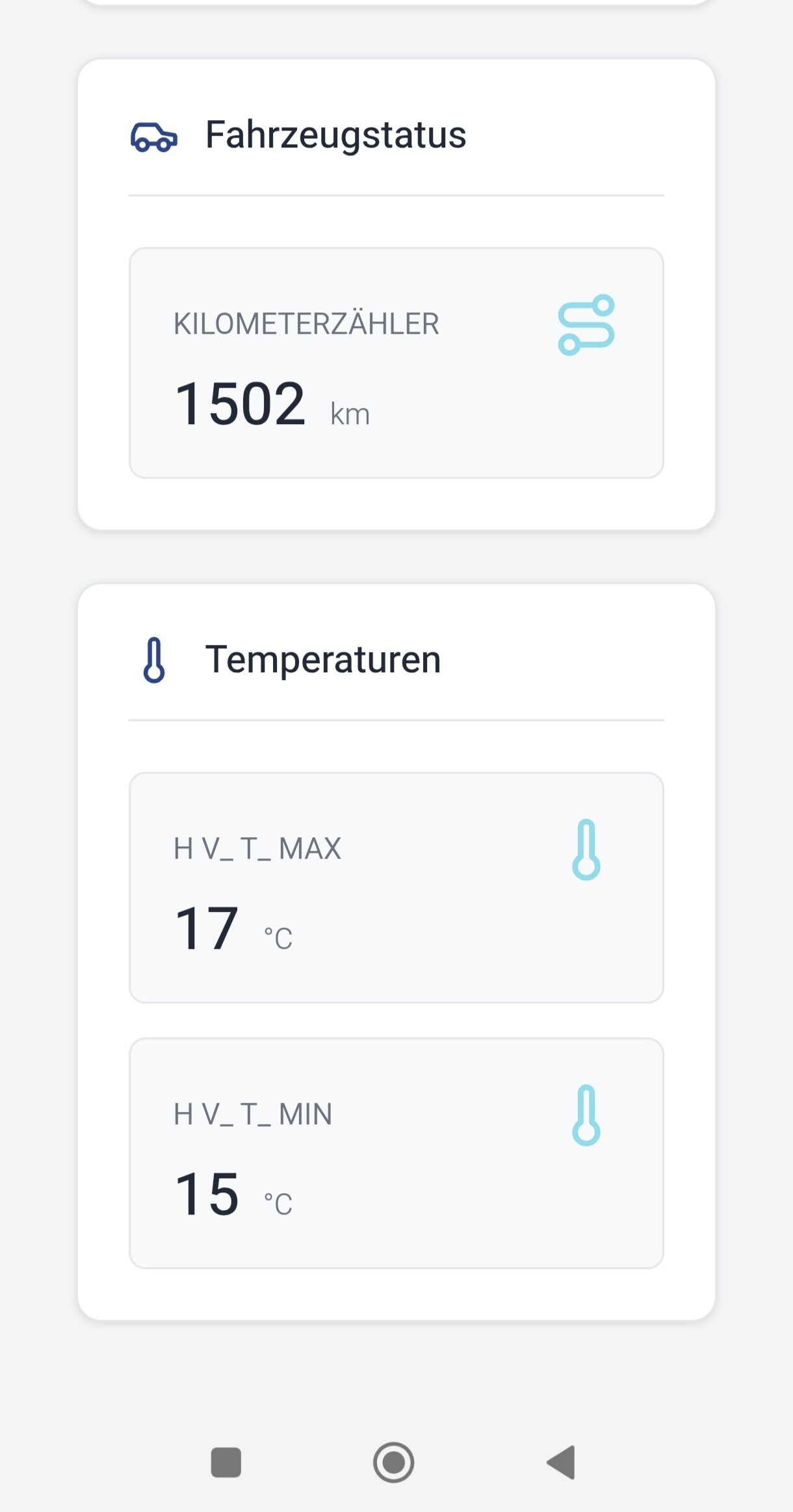

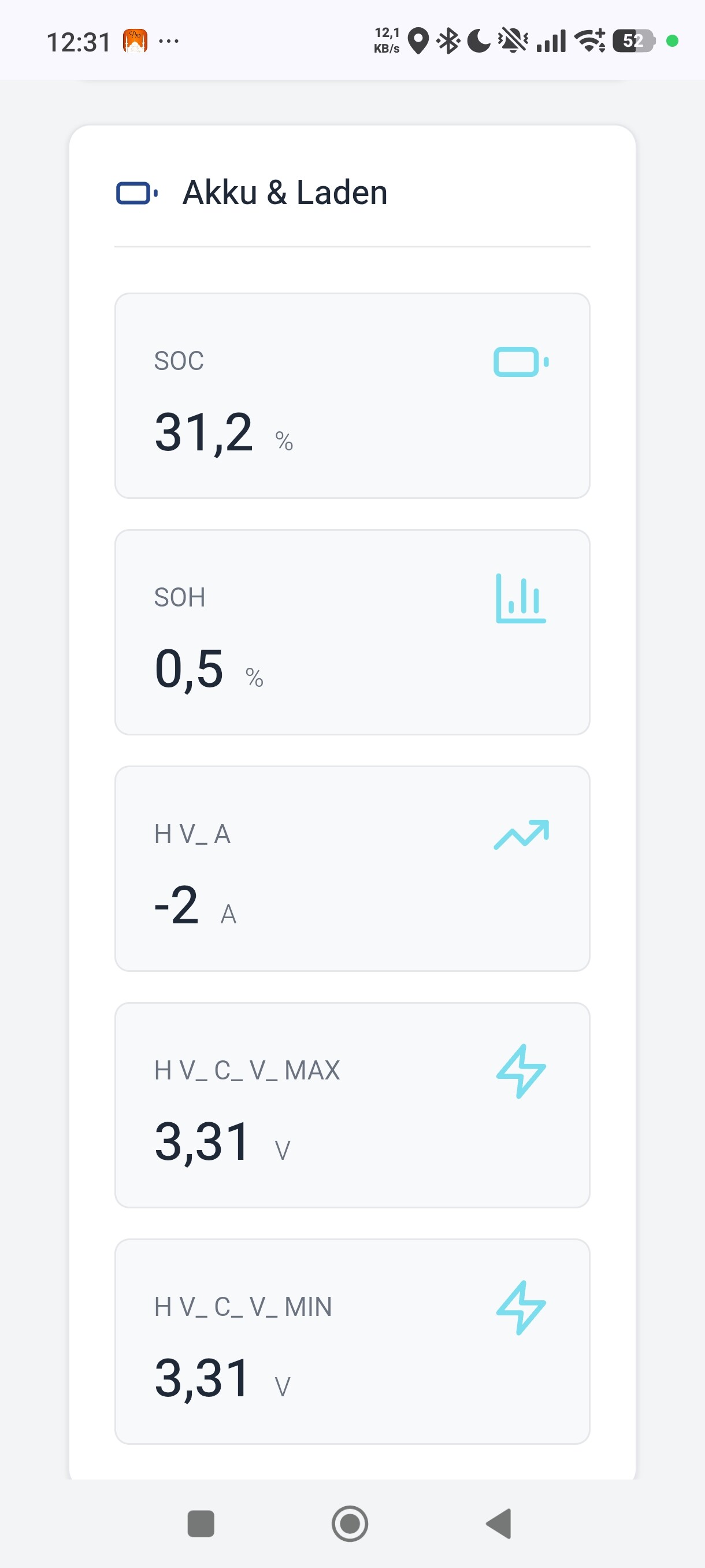

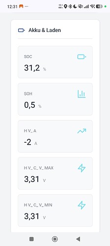

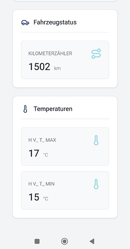

So sieht es in evcc bei mir aus. Läuft in diesem Fall unabhängig von HA. Es wird nur noch ein MQTT-Broker benötigt, zu dem der Wican-Dongle seine Daten spielen kann.
Könntest du bitte mal beschreiben, was man dafür tun muss?
