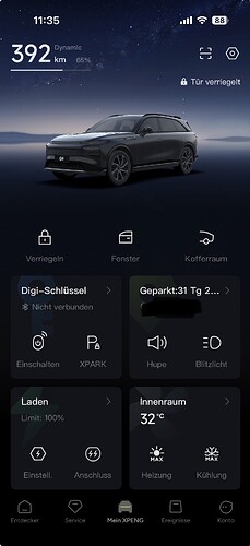

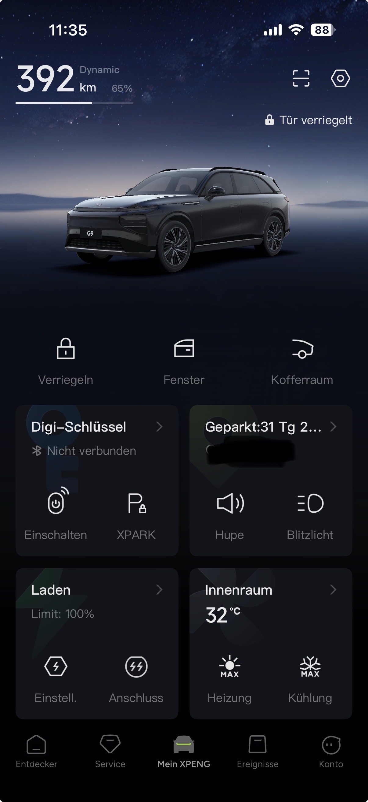

Fahrzeug Offline
Ohne Hotspot vom iPhone ist es offline, habe ich gerade gemerkt
dann haste ja den Salat, von dem ich oben als ersten Kommentar geschrieben hatte. Da muss wohl der Verkäufer gepennt haben, oder Xpeng hat dich noch nicht frei geschalten. Somit kannst du die App eigentlich nur über Bluetooth nutzen

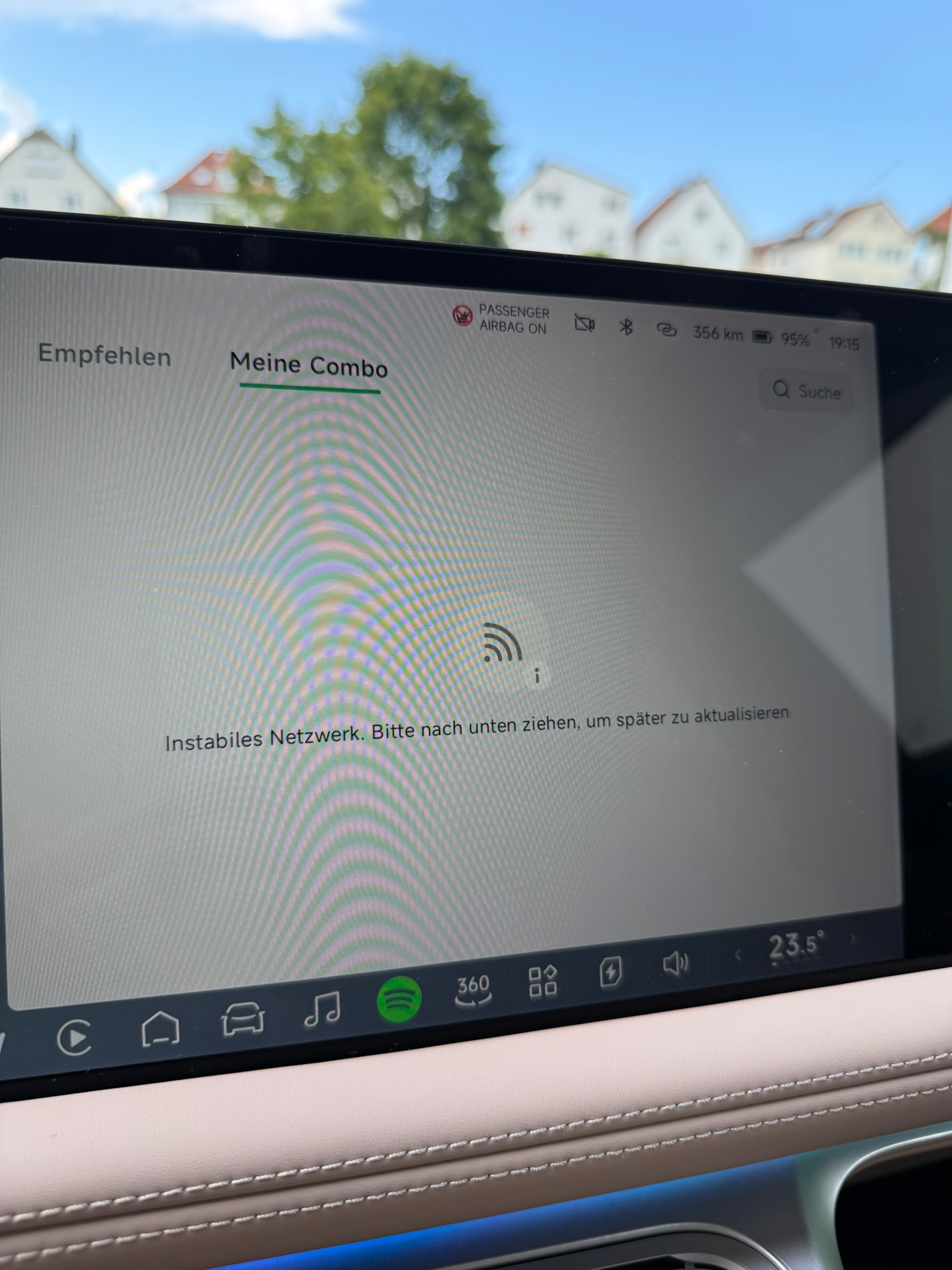

Versuch es mal über den Browser im Auto, mit der Website wieistmeineip.de. Und mach bitte einen Screenshot vom Ergebnis insofern er überhaupt sucht?
Guter Punkt, aber Website nicht erreichbar
Glaube mir bitte, du bist offline und deine sim ist nicht freigeschalten.
Der Verkäufer hat eventuell was falsch gemacht, oder Xpeng hat deine sim noch nicht freischalten lassen. Er sollte vor der Übergabe alles überprüfen.
Stelle dein Fahrzeug mal online und lasse ihn nach einem Update suchen, oder probiere, ob du Offline Karten downloaden kannst. Ich würde gern wissen, ob dein Fahrzeug überhaupt eingebunden ist.
