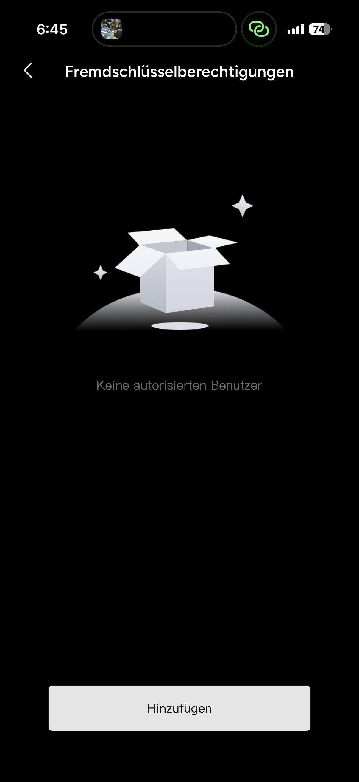

Könntest Du denn eine weitere Fremdschlüsselberechtigung erteilen?
Die Berechtigungen sind leer
Negativ, da steht das meine e-mail bereits der Eigentümer ist.
Ok, Du könntest aber.
Somit bist Du Hauptbenutzer.

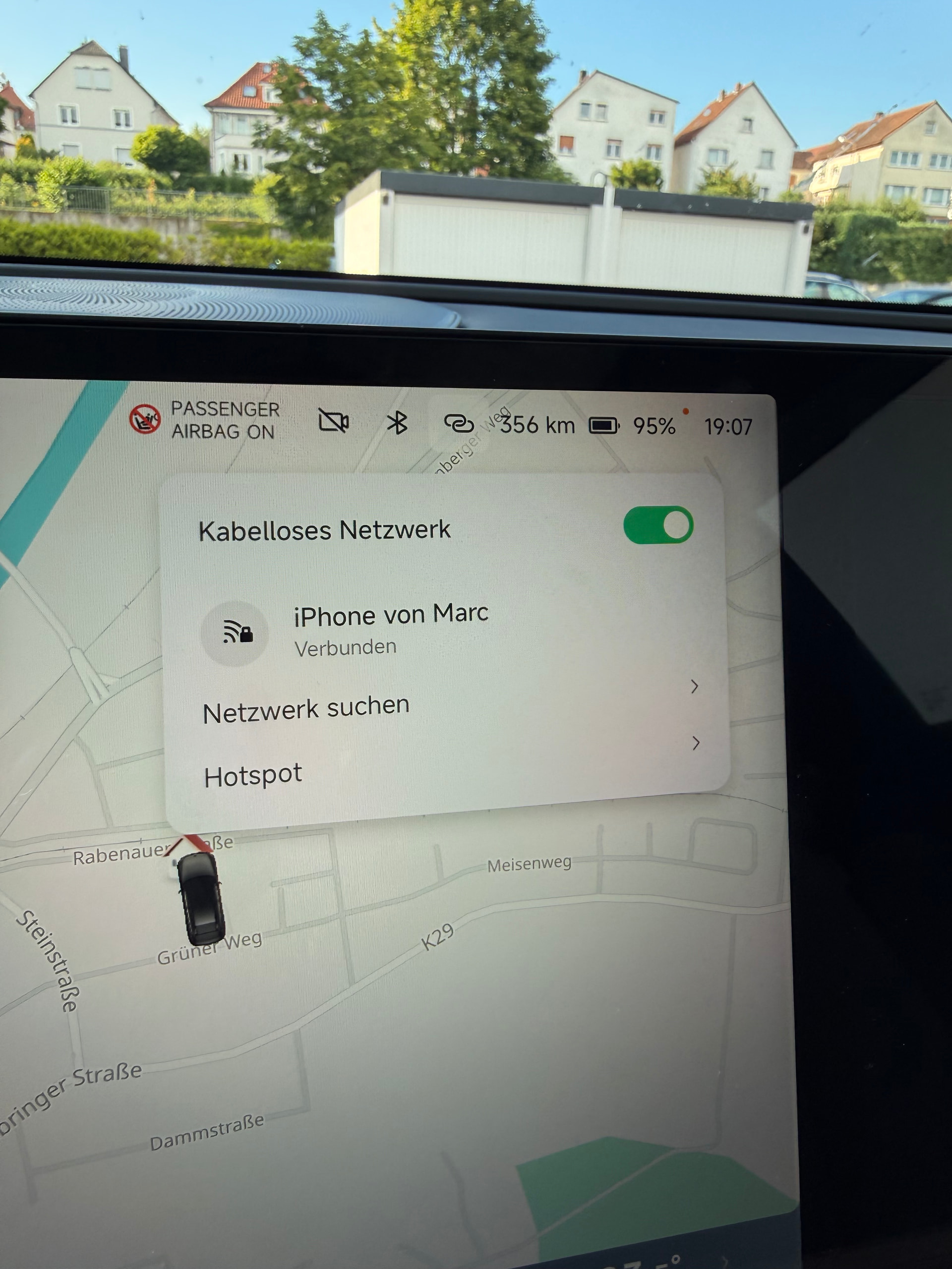

noch eine Frage. Das Fahrzeug ist online ?
Ich glaube, ich weiß nicht wie ich das prüfe, ich habe es mit meinem Handy verbunden.
App habe ich auch schon neu installiert
So schaut es aus
