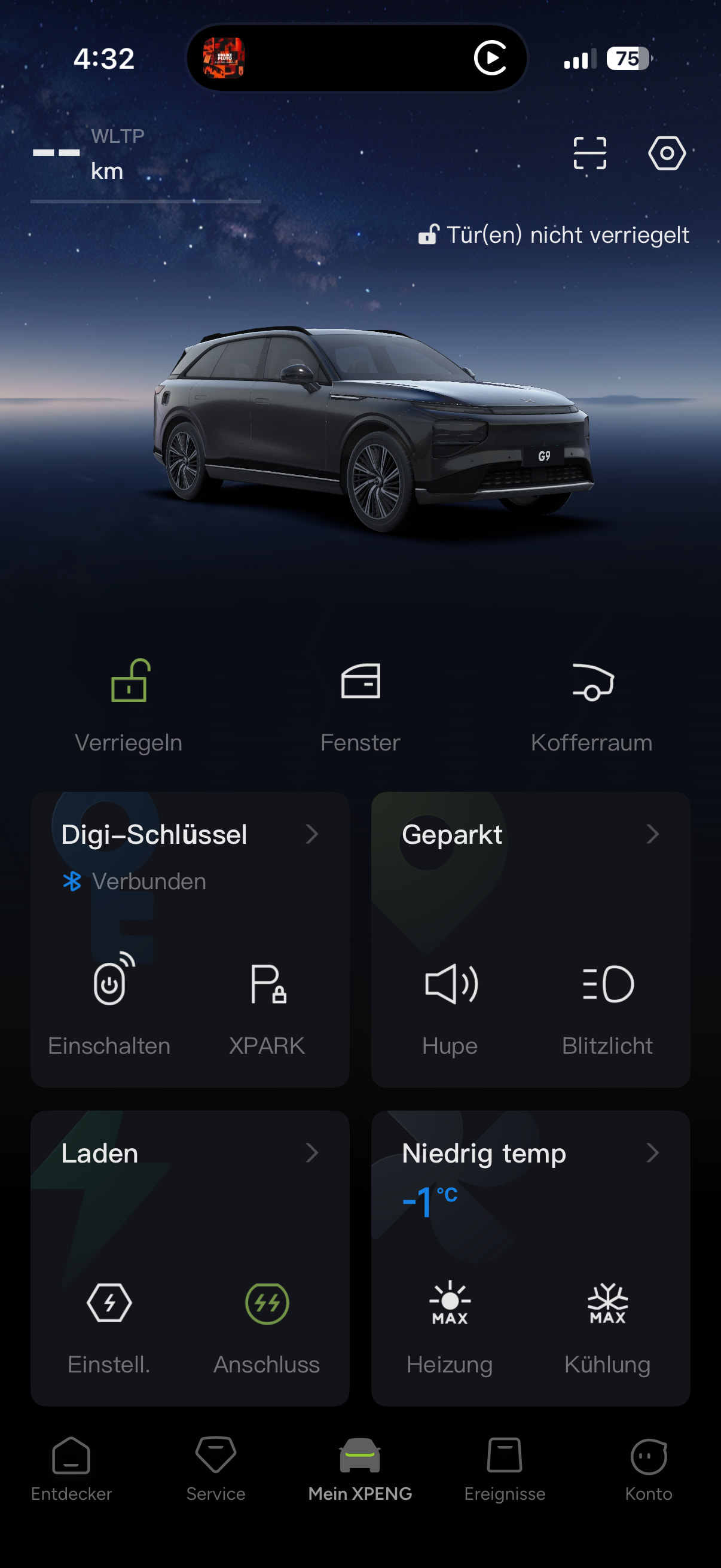

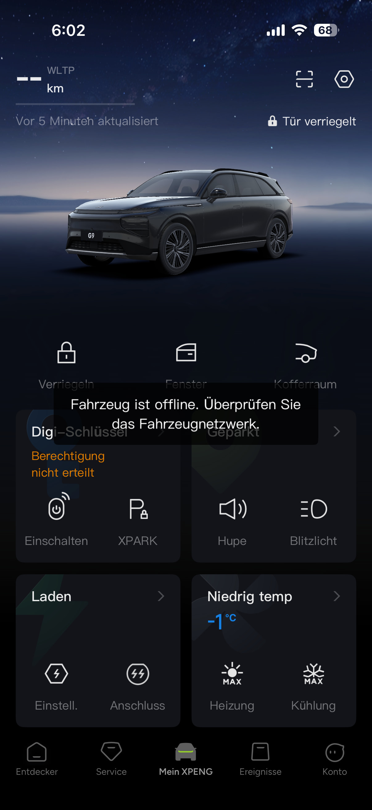

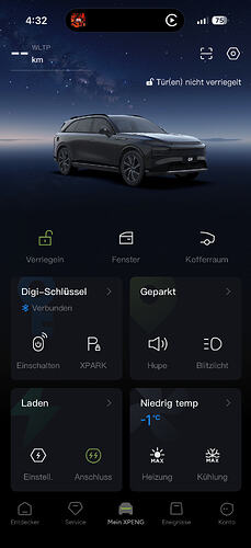

Wenn ich die Screenshots richtig deute, dann ist das Fahrzeug bei einer „Fremdschlüsselberechtigung“ offline.
Digi-Schlüssel geht ja via Bluetooth.
Ist das Fahrzeug denn beim Hauptbenutzer ebenfalls offline?
Wenn nein, würde ich das „Fremdschlüsselsmartphone“ einfach mel neu booten.
Aber ?. Nix
Du Fuchs. Darauf habe ich nicht geachtet.
Bei „Geparkt“ fehlt der genaue Standort. :smiling_face_with_sunglasses:
Das steht bei mir auch nicht da, wenn ich es deaktiviere.
Ich habe den digi Schlüssel mit meinem Handy eingerichtet, oder verstehe ich dich falsch?
