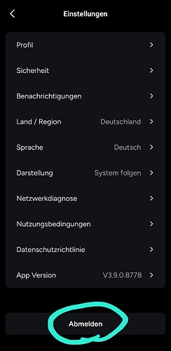

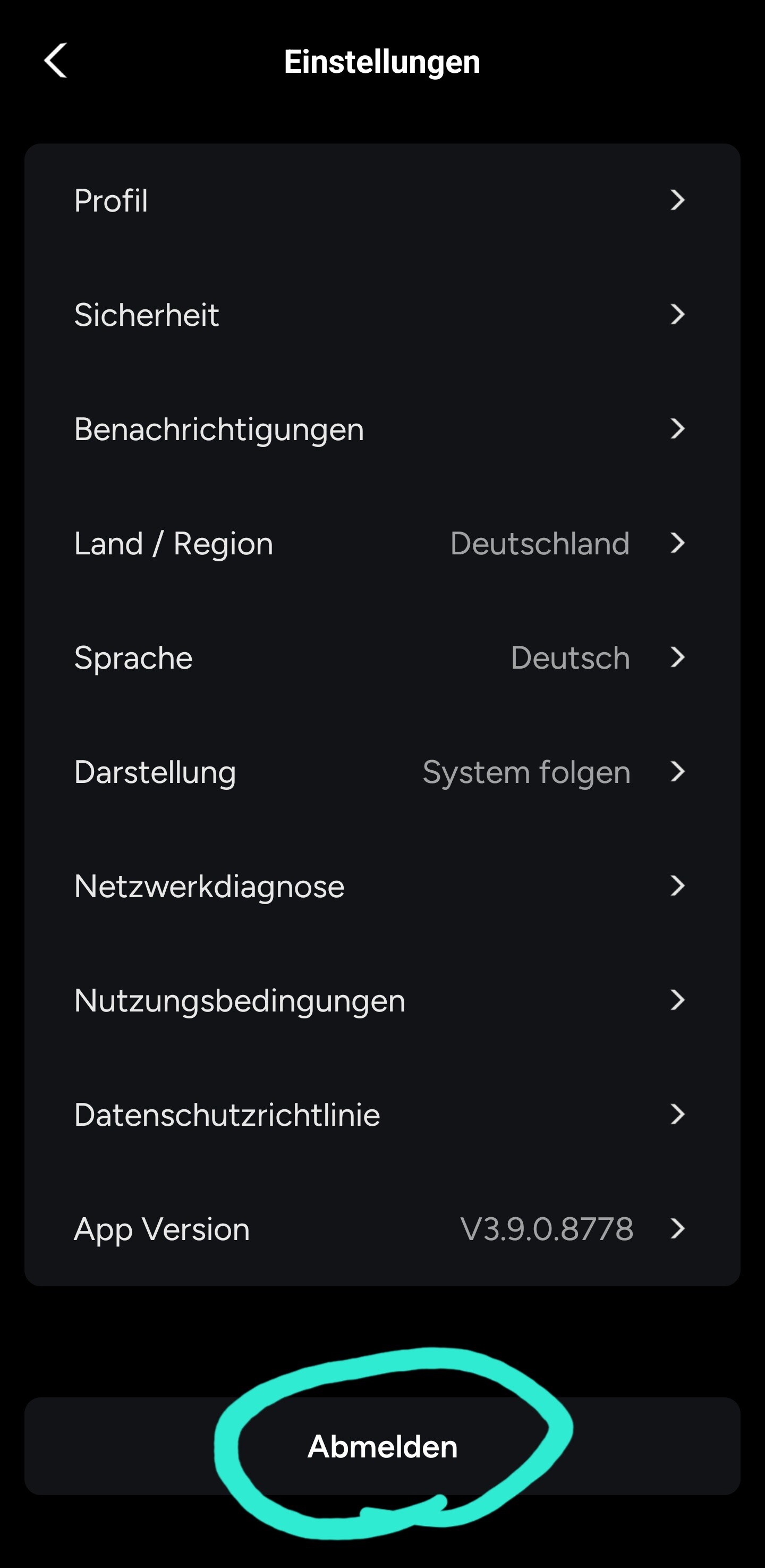

  • In der App abgemeldet und erneut angemeldet

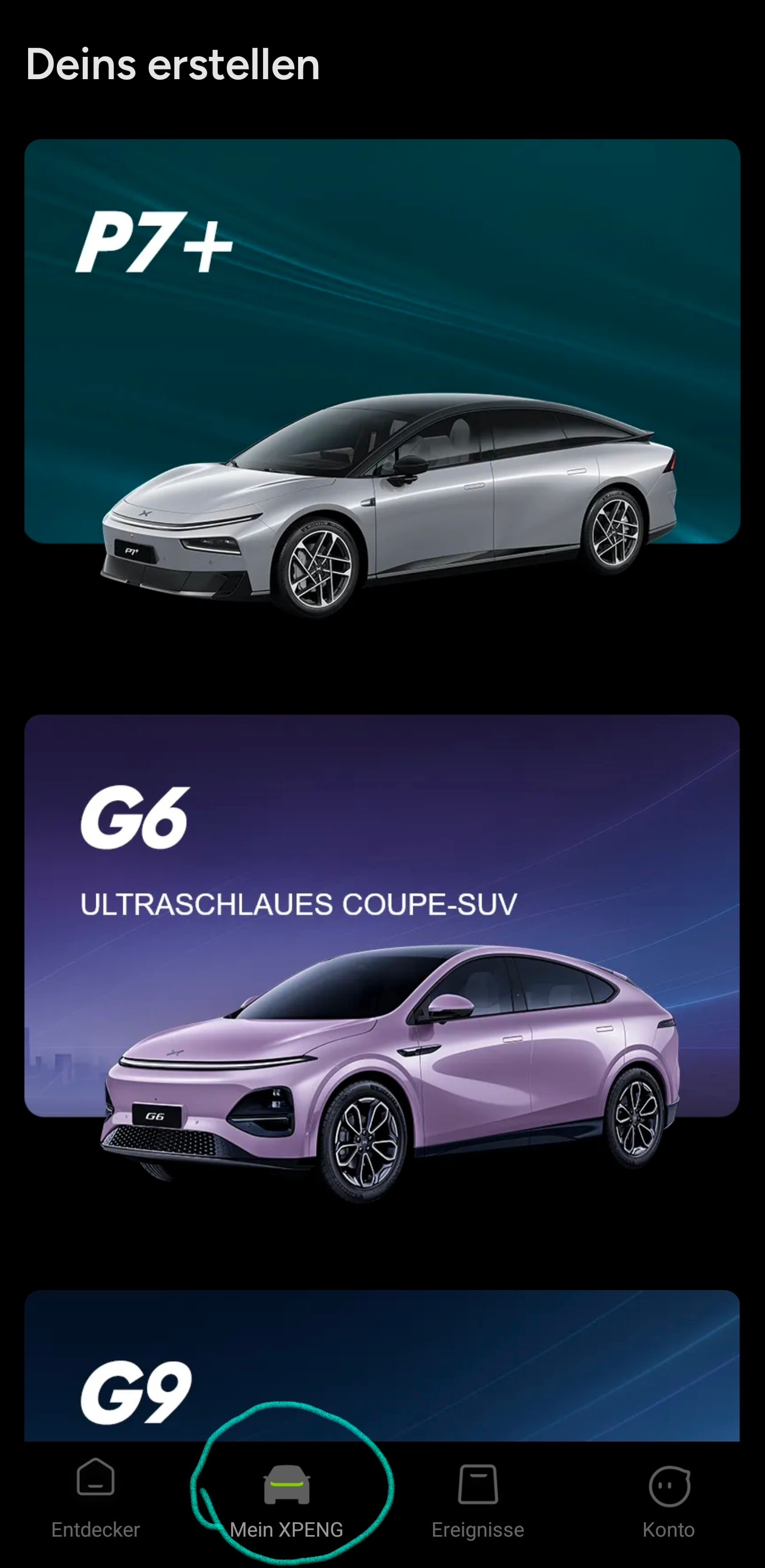

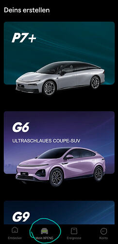

Ich sollte das Fahrzeug dann automatisch unter „Mein XPENG“ finden?
Ja da sollte dein Auto dann zu sehen sein.
Bei „Konto“ bist du aber eingeloggt? Einfach nur um die Fehlerquelle auszuschliessen.

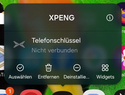

Wobei ich jetzt erstmals eine Benachrichtigung von der App sehe:
Ich glaube, da liegt ein Missverständnis vor: Du kannst nach ner Minute einen neuen Code anfordern. Nicht sollst.
Und an sich muss das Auto nicht vor Ort sein, um vom Händler verwaltet zu werden.
Ok, danke.
Dann wäre zumindest das für mich schon mal geklärt. :+1:
Diese Meldung erscheint erstmalig, wenn ich die Region von „Deutschland“ auf „Global“ umstelle und bleibt bestehen, wenn ich wieder zurück auf „Deutschland“ stelle.
Das ist nur das “Widget” Fenster in dem du siehst wenn du in der Nähe des Autos bist, und der Telefonschlüssel aktiviert ist, verbindet er sich automatisch. Dann schaltet das auch auf “Verbunden” um und du kannst öffnen, einsteigen, etc…
