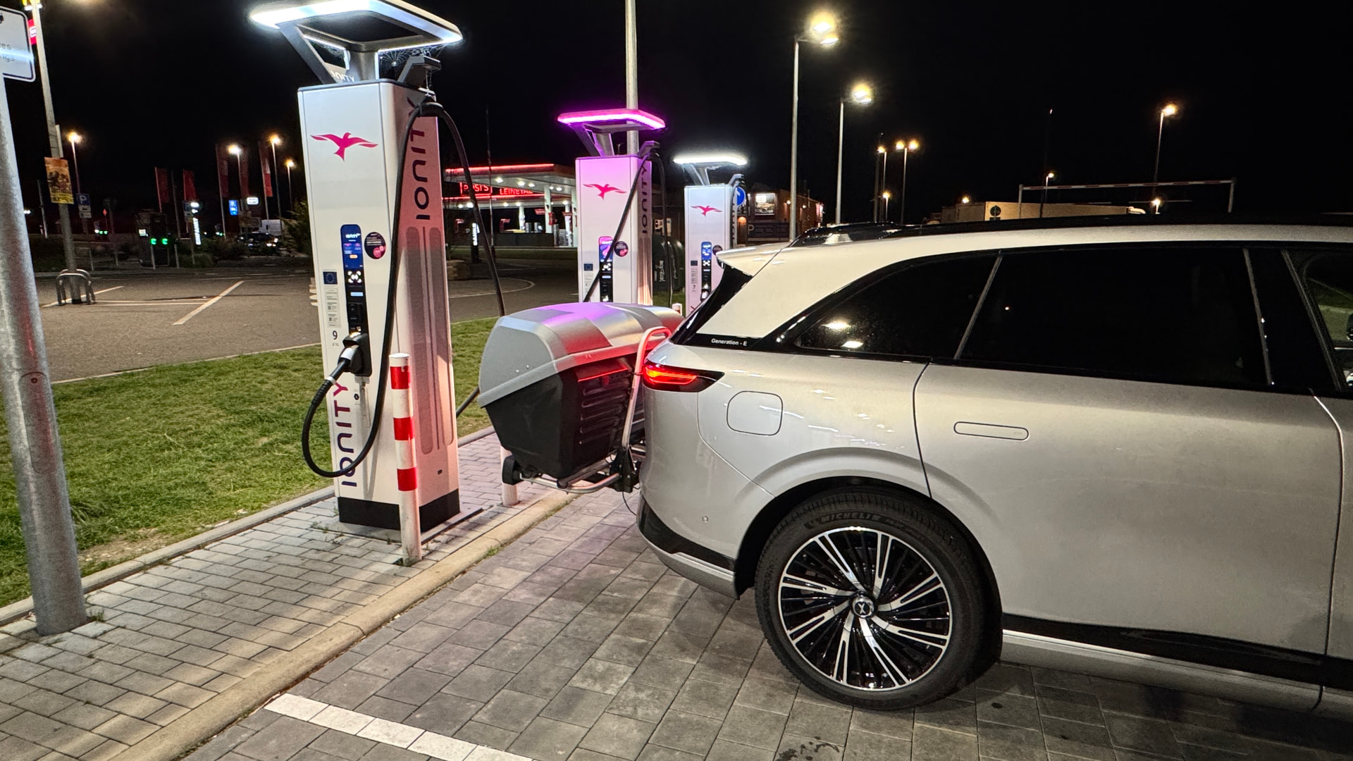

Ich habe es jetzt mehrfach getestet, bei mir FL 2026, ist der Stecker eingesteckt und will entriegeln, kommt die Meldung, bitte erst den Stecker ziehen, die Entriegelung ist gesperrt. Kann sich wohl nur um ein Softwarefehler handeln. Macht mich nicht ruhiger, will nächste Woche nach Dänemark…
Ich hätte die Vermutung das vielleicht das abstellen mit Fahrradträger auf der Kupplung und anschließend Parken das Problem ist. Das wenn man Parkt die Elektronik da entriegelt, und dann beim wieder fahren die Sperre raus springt.
Du meinst, dass ich mit Fahrradträger nicht parken darf? Wäre ja fatal…
Finde ich nicht sehr plausibel. Warum sollte das so sein?
Da vielleicht die Strom abgeschaltet wird beim Parken da alle Steuergeräte runter fahren um Strom zu sparen. Ist ja bei Verbrennern nicht anders.
Ist nur eine Vermutung von mir.
Und warum soll das nur mit einer Kupplung passieren und nicht mit der anderen und nur mit Radträgern aber nicht mit Anhängern? Und nicht jedes Mal?
Also ich bleibe weiterhin neben der Stützlast bei einer zusätzlichen „Drehkraft“ Richtung einklappen (entgegen des Uhrzeigersinns, wenn man von hinten auf den Träger schaut), was beim Anhängerbetrieb nicht auftritt, jedoch bei einem Fahrradträger.
Z. B. beim Durchfahren eines Schlagloches/Vertiefung nur auf der linken Fahrspur.
Ich würde auch auf was mechanisches setzen, aber dein Kaffeesatz ist so gut wie meiner.
Eduscho halt. :laughing:
Da gebe ich dir recht (dann müsste es mit Anhänger dasselbe sein) :thinking:

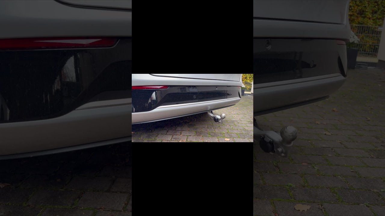

Ist wohl doch so ne Fit4Bike… habe mal ein Video vom Aus- und Einklappen erstellt. Gibt es ne Möglichkeit nicht nur Fotos hochzuladen?
Ne Frank. Videos gehen nicht. Stell doch den Link von deinem Kanal ein, mit dem entsprechenden Kurzvideo
Leider nein, wir können keine Videos hosten. Cloud-Links, Youtube usw. gehen.
Private YT-Videos gehen dafür am besten
private eher nicht, aber unlisted
Ok, dann hier der Link zu dem 9 Sekunden Video auf meinem YouTube Kanal.
Die AHK ist eine f4b. Sieht man eindeutig.
