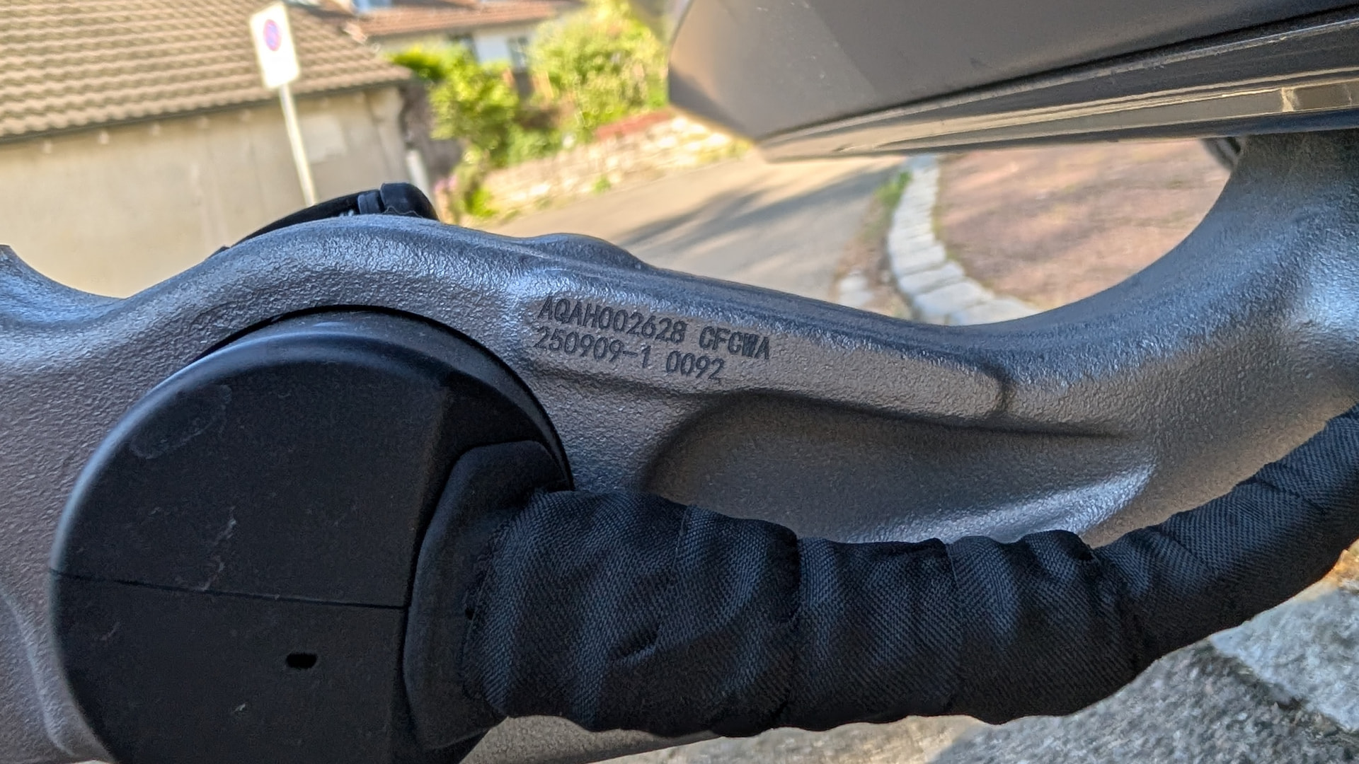

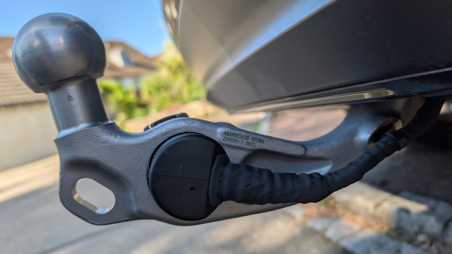

Bei mir ist auf der AHK nur eine Nr. eingestanzt. AQAH 002 628 CFCWA und in der 2. Zeile noch eine Zahlenkombi. Kein Hinweis auf den Hersteller auch nicht in der KI Recherche.:thinking:
G6P FL
Ja, so sieht es auch bei meinem FLG6 aus (2026)

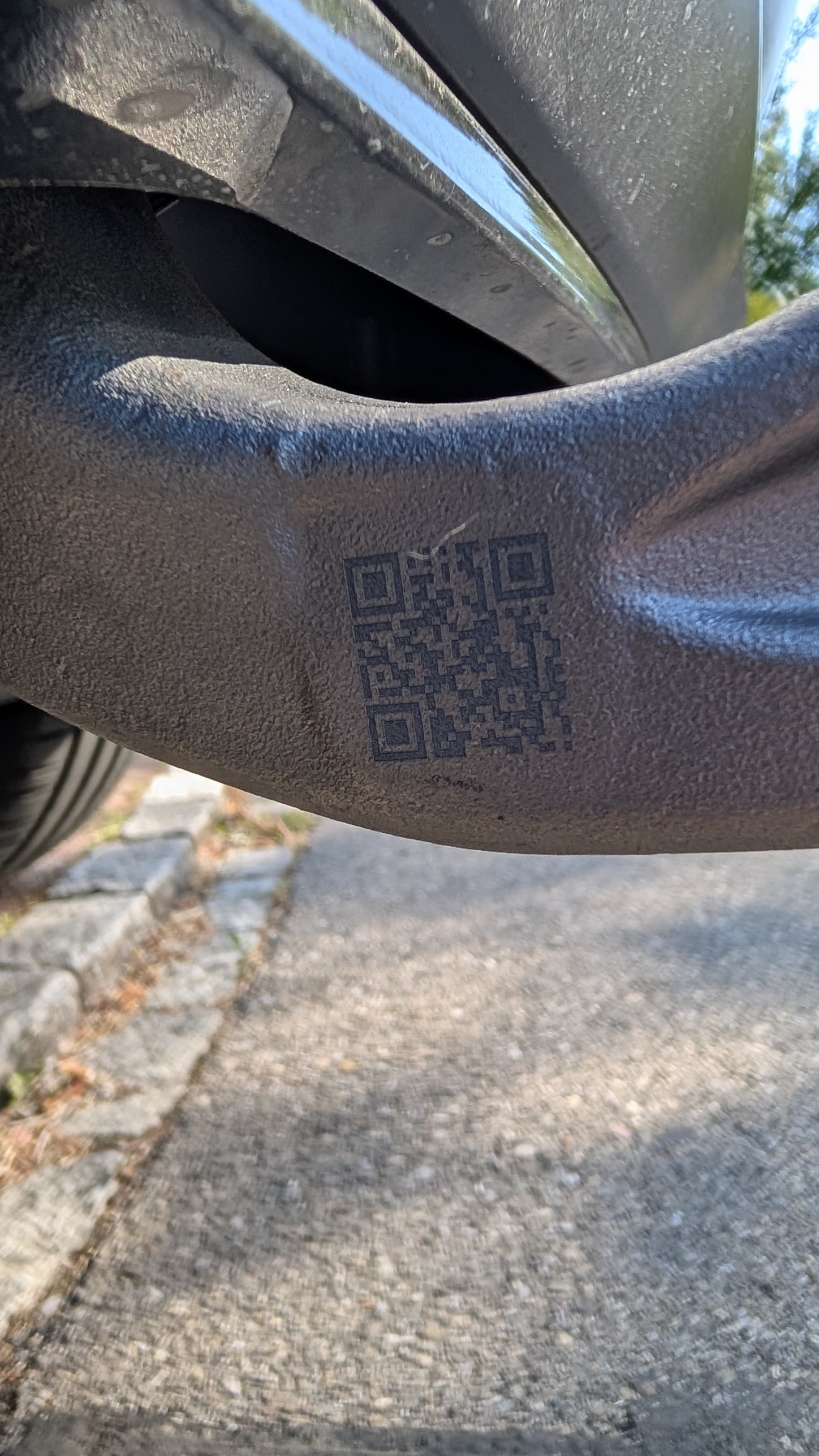

Hast du mal versucht, den QR-Code zu scannen?
Klar :slight_smile: , funktioniert aber nicht oder keine url?

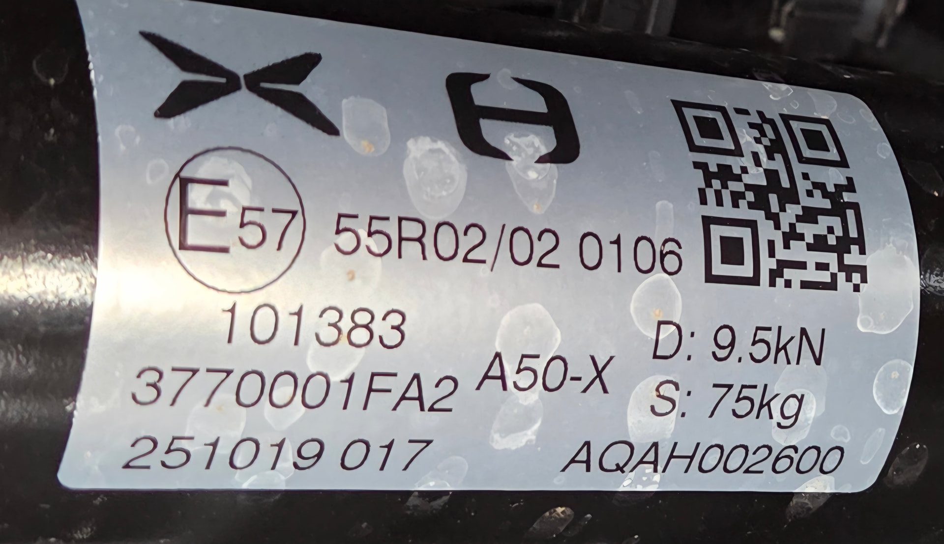

So sieht’s bei mir aus. Produktion 18.03.2026 Graz
G6 FL, Feb 2026

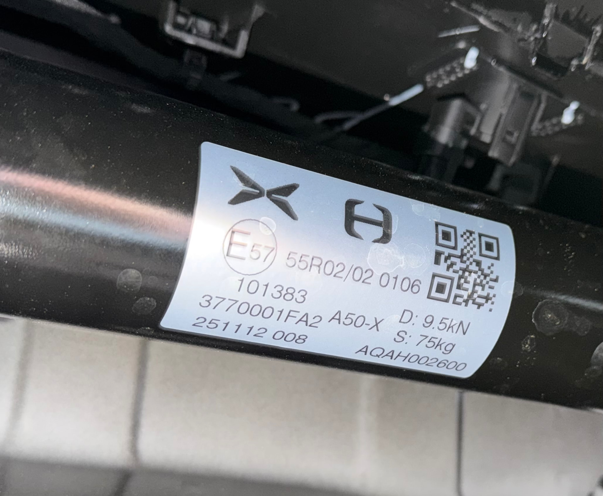

Ich finde bei meiner gar kein Typenschild. Gabs da nicht mal eine Rückrufaktion, weil eben das fehlte und von der Werkstatt dran geklebt wird?
Auch nicht unter der Stoßstange, da wo die AHK einfährt?
Ist auf d Träger der AHK. Man muss sich drunter beugen.
Danke! Habs gefunden.

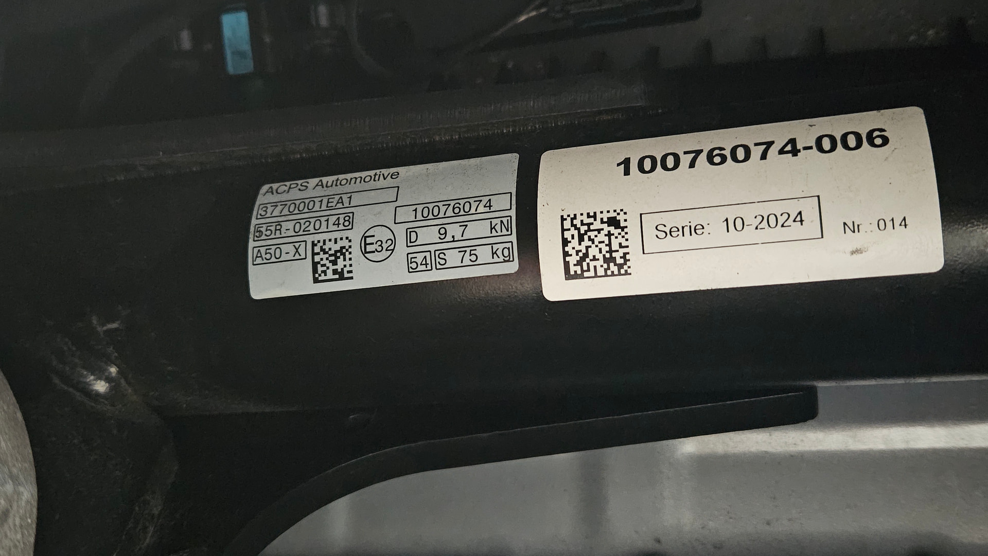

ACPS ist Oris, du solltest also eine Fix4Bike haben. Die anderen sehen eher aus wie eine XPeng Eigenentwicklung, sonst wäre normalerweise immer der Zulieferer mit drauf.
Ja, wusste ich :+1:
