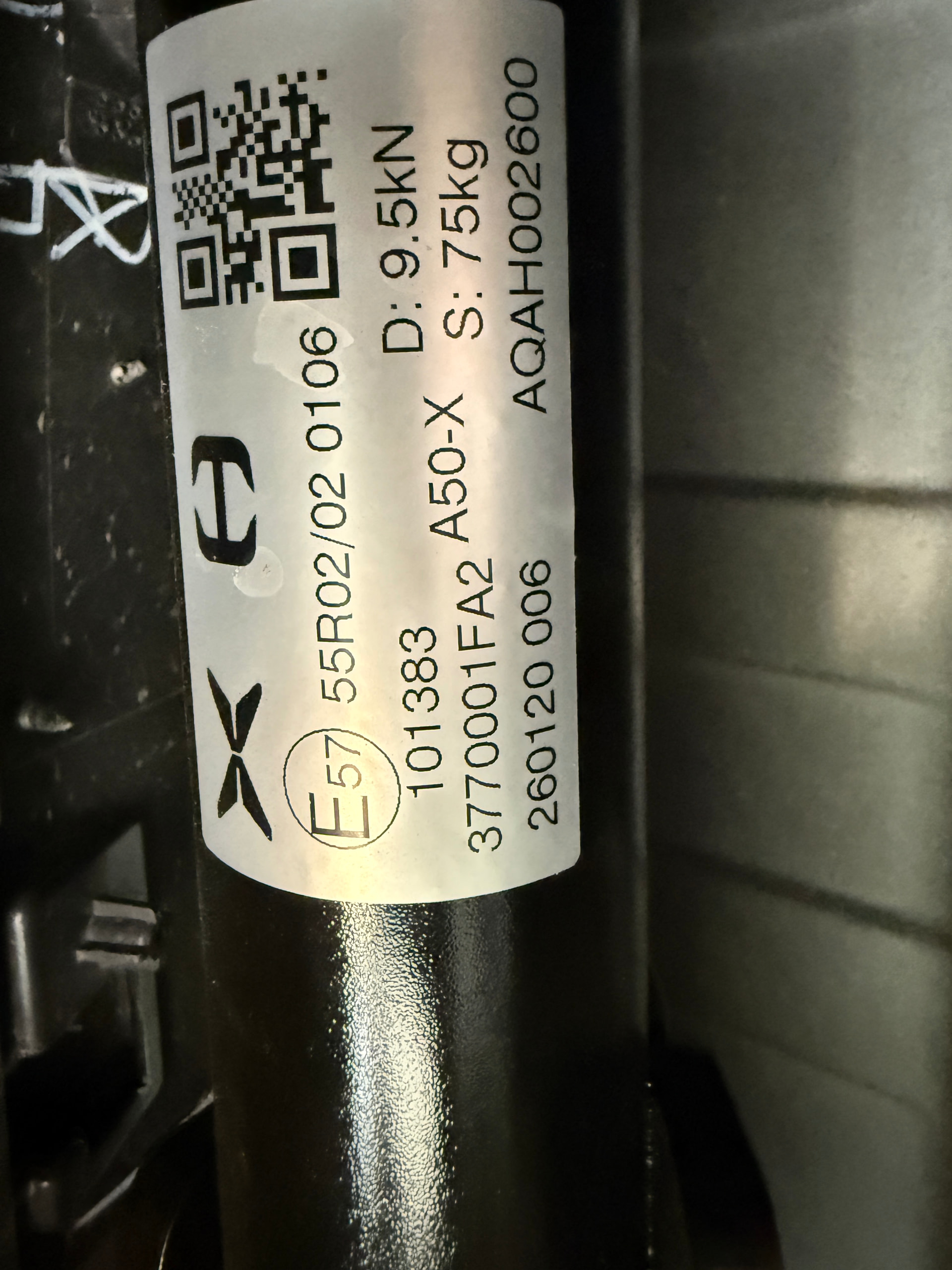

Bin neu hier in der Community, habe den Fehler bereits seit Dezember. Im Unterschied zu Peters Fall hat bei uns das Ein-/Ausfahren weiterhin funktioniert. Wie bei ihm ist es nicht die Kugel, sondern die Fixierung des ausgefahrenen Arms in der Senkrechten, die nach einigen Dutzend Kilometern versagt. XPeng und Werkstatt bemühen sich sehr, aber die Sache schleppt sich dennoch dahin.

Anbei noch ein Bild vom Typenschild der neuen Kupplung, von der alten hab ich leider keine gemacht und die ist schon am Weg nach China zur QS.

Xpeng hatte wohl modifizierte AHK ins europäische Zentrallager geschickt.
Wie schaut deine jetzt unter dem Kugelkopf aus ? Mit oder ohne Fahrradträger Aufnahme
Da auf dem Foto von bresl das Xpeng-Logo zu erkennen ist, gehe ich davon aus, dass es die gleiche ist wie vorher - also ohne Fix4Bike.
ja, ist die selbe wie vorher, also OHNE Fit4Bike

das ist jetzt nichts offizielles, aber auf Discord geht die Vermutung um, dass nur Batchnummer AQAH002683 betroffen sei und nicht AQAH002600.
Können wir das hier bestätigen oder widerlegen? Gab es jemanden mit defekter 2600 oder waren es wirklich nur 2683?
@bresl du hast es zwar nicht notiert/fotografiert aber vielleicht dein Händler?

Fehlerhafte Batches und cleanpoint kann natürlich nur der chinesische 1st Tier supplier der AHK eingrenzen. Diese Info muss gemäß VDA/IATF/QS Spielregeln sofern diese angewendet werden, asap an XPeng als OEM übermittelt werden. Dieser grenzt anhand seiner MES Fahrzeug-Produktions-Datenbanken rückverfolgbar die damit ausgestatteten Fahrzeuge ein.
Selbst deutsche Premium OEM’s hatten insbesondere beim letzten Akt z. T. erhebliche Probleme mit der Rückverfolgbarkeit suspekter Fahrzeuge mit zugeordneten fehlerhaften Bauteile.
Das kann XPeng hoffentlich besser machen… :nerd_face:
ja klar :wink: solange es von Xpeng keine Infos außer „Einzelfälle“ gibt, werden halt kombiniert mit Aussagen von Händlern Vermutungen angestellt (ein Händler erwähnte eine fehlerhafte Batch) :blush:
