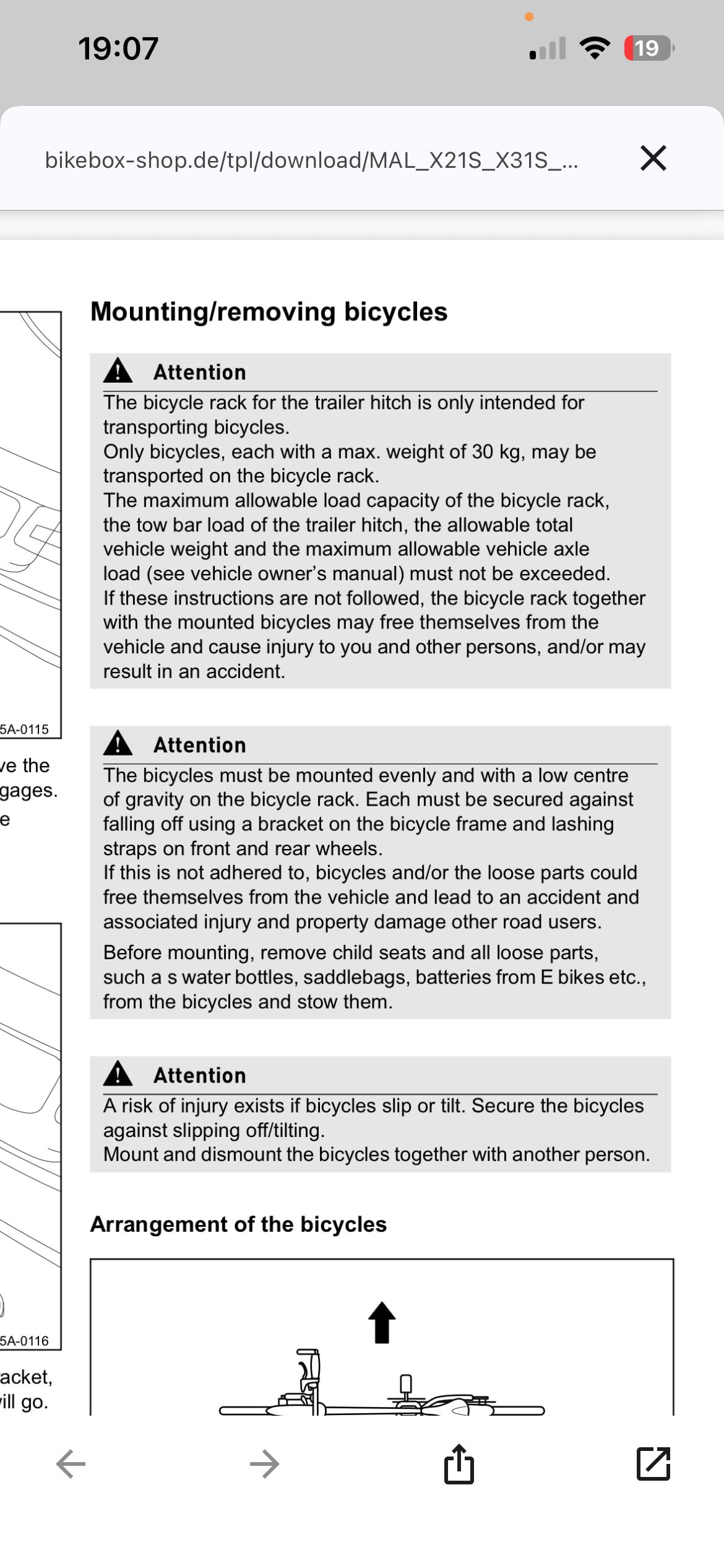

Na ja, weil er schreibt „müssen“
Deshalb würde mich schon interessieren, wo ich das nachlesen kann.
Ich denke, hier wird es ganz gut erörtert:
E-Bike Akku entfernen: Pflicht beim Autotransport?
Es ist kompliziert. In der Strassenverkehrsordnung steht dazu nichts, aber natürlich könnte man eine Pflicht zum Abbau des Akkus aus der Pflicht zur Ladungssicherung herleiten. Ausserdem schreiben viele Hersteller von Fahrradträgern es explizit vor, siehe Uebler:
TÜV und ADAC empfehlen es auch. Dennoch: Die Wahrscheinlichkeit, ein Bußgeld zu kassieren, wenn der Alku noch an-/eingebaut ist, dürfte gering sein.
Versicherungsfall ist kein Rechtsfall.
Mit Akku transportiert: kein Verwarnungs-/Bußgeld
Im Schadensfall: Möglicherweise Reduzierung der Schadensregulierung
Zitat
  • Hersteller wie Bosch empfehlen ausdrücklich, den Akku vor dem Außentransport zu entfernen, da Thermoschäden, Feuchtigkeit oder Vibrationen den Akku irreparabel zerstören und die Garantie erlöschen lassen.

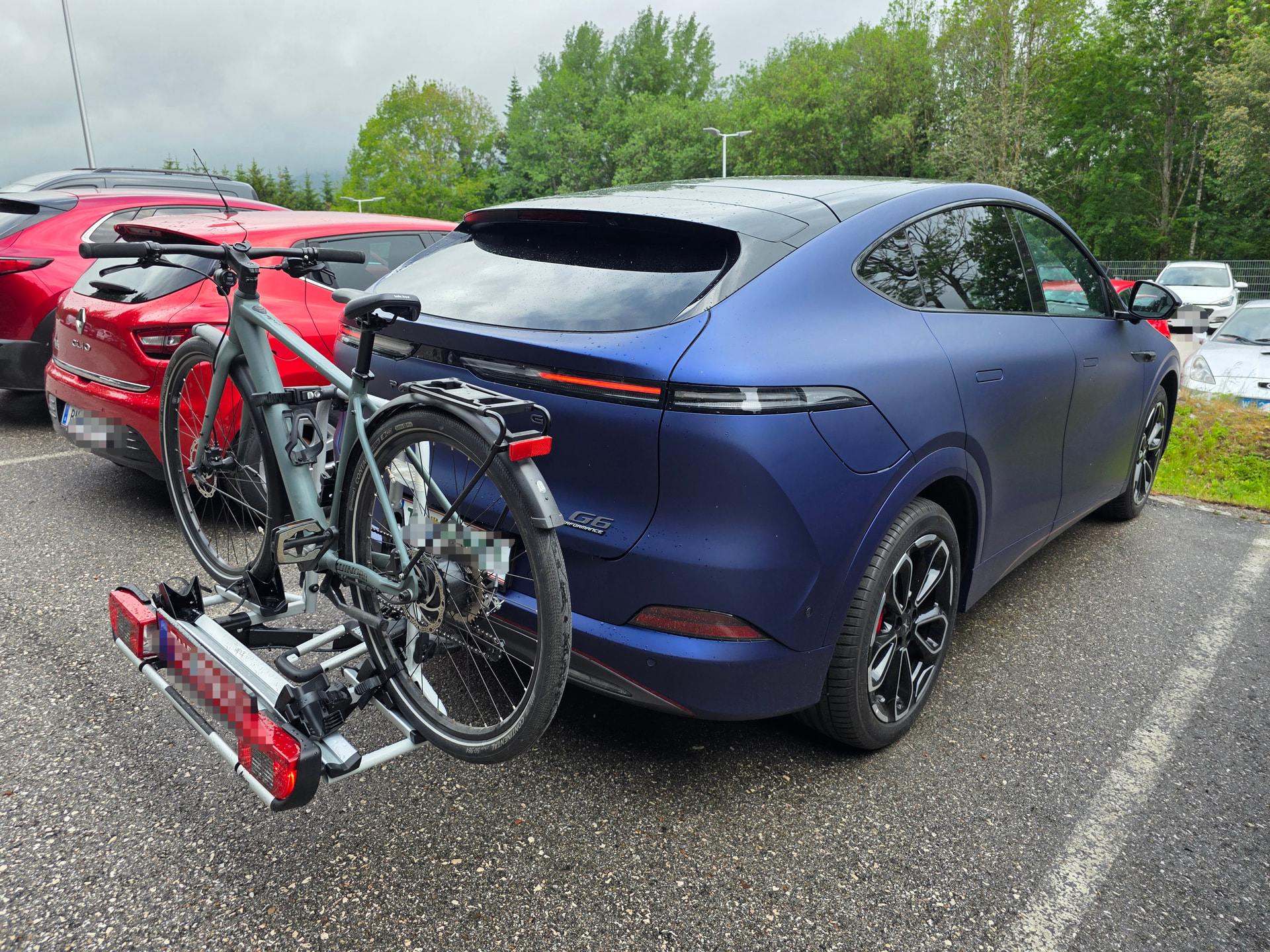

Ich fahre mit einem, am Auto fest montierten 87,5 kWh Akku umher und transportiere dabei ein oder zwei fest montierte 0,5 kWh Akkus auf einem fest montierten Fahrradträger. :face_with_bags_under_eyes:
Sollte mir einer hinten mit Karacho auffahren, dann sind die Fahrrad Akkus mein kleineres Problem schätze ich… :grimacing:

Bevor sich mein Anhängerkupplungshaken unter Belastung verdrehte und blockierte, habe ich meinen Fahrradträger auf der AHK ca. 15 bis 20 mal montiert und benutzt. Jedes Mal nahm ich dasselbe Einrastgeräusch wahr. Immer wenn das E-Bike montiert war habe ich an ihm gerüttelt um zu prüfen, ob es korrekt fixiert war. Vor Fahrtantritt gab es nie eine Auffälligkeit.

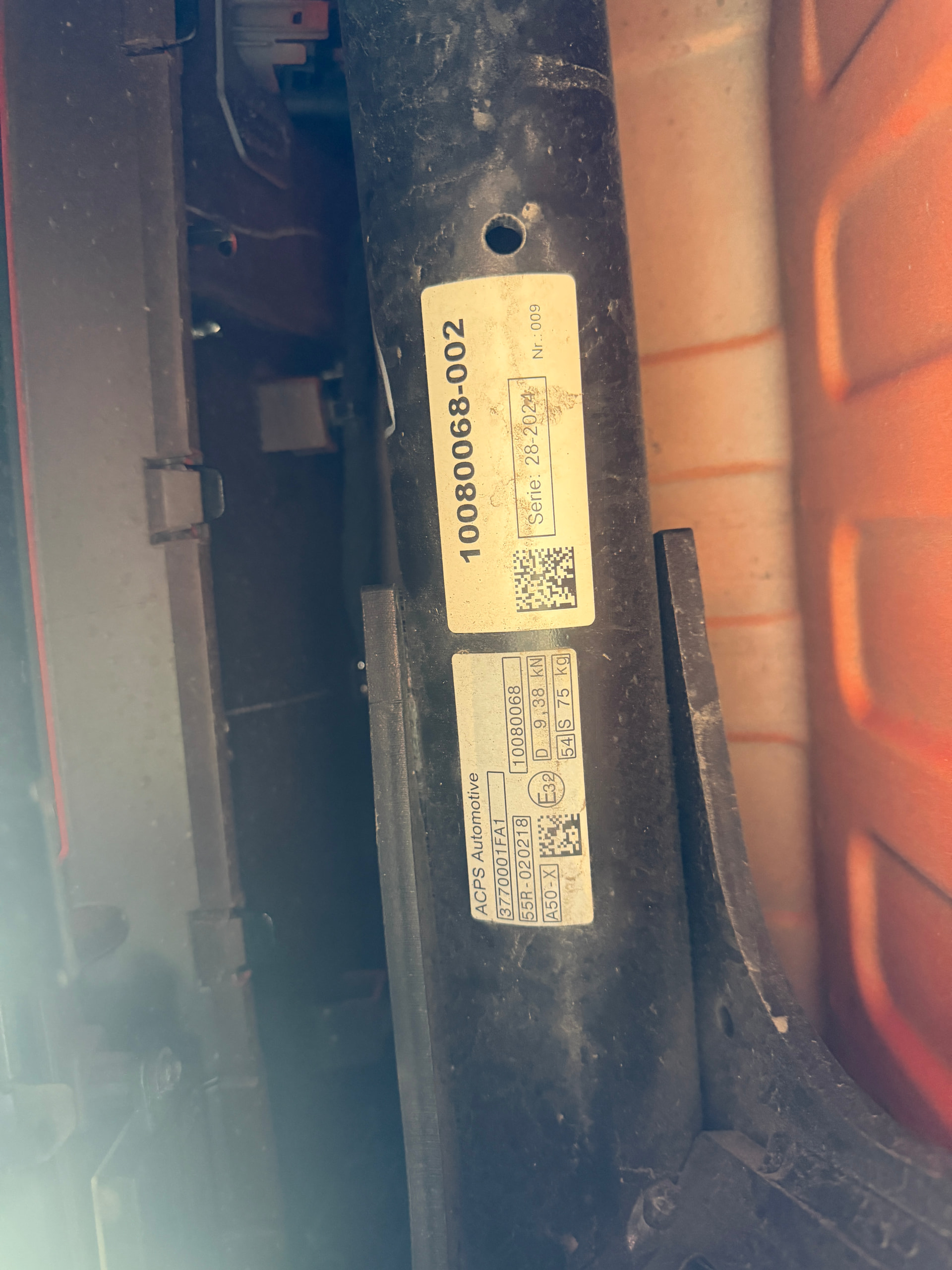

mal eine Frage, hat jemand schon einmal aufgrund des beschriebenen Fehlers eine neue Anhängerkupplung bekommen und kann bestätigen, das das Problem nicht wieder aufgetaucht ist?
Ich habe heute eine neue AHK bekommen und hätte mehr Vertrauen, wenn schon jemand mal eine positive Rückmeldung gegeben hätte.
Viele Grüße
Olaf
Hast du ein Foto des Aufklebers gemacht? Alt / Neu?
Nein, leider nicht.
Schade, wäre interessant gewesen um die Vermutung von 0x00 Stammgast " auf Discord geht die Vermutung um, dass nur Batchnummer AQAH002683 betroffen sei und nicht AQAH002600." zu bestätigen.
Welche Nummer ist auf deinem Aufkleber?
also, verbaut wurde AQAH002600. Das würde mich dann schon etwas beruhigen.
Die ist bei mir verbaut könnte also nicht betroffen sein. Bitte kommentieren wenn das jemand unverbindlich natürlich bestätigennkann. Danke
das ist sowieso die AHK von ORIS mit den Fix4Bike zapfen.
Gegenwärtig sind von denen keine Fälle bekannt soweit ich weis.
