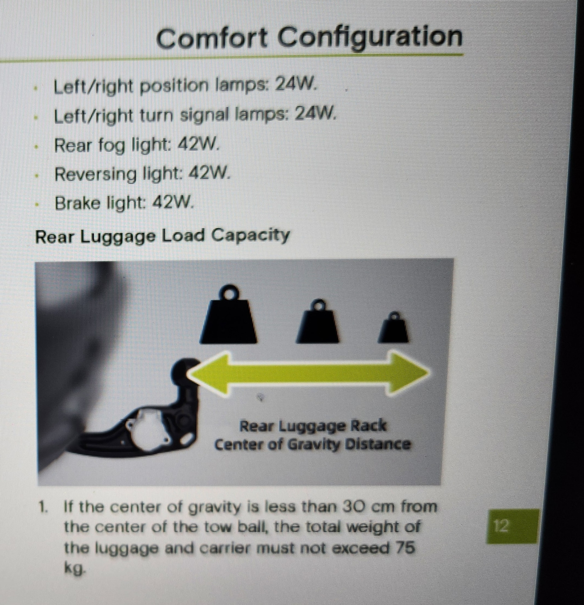

Das Benutzerhandbuch soll angeblich ohne Wissen das Kunden geändert worden sein.
Nun steht eine zusätzliche bebilderte Angabe drin, inwieweit eine Hebelwirkung auftritt. Je weiter ein Fahrrad vom Kugelkopf entfernt aufgestellt wird, je weiter sinkt die Nutzlast.

Hier mal die deutsche Bedienungsanleitung vor der Änderung.
Neues G9 Benutzerhandbuch.pdf (875,4 KB)
Hier das alte Benutzerhandbuch G6 vFL Seite 292
G6 2025-LHD de.pdf (7,5 MB)

Unter Anhänger-Modus, Technische Parameter finden sich die übrigen Angaben zur Stützlast in Abhängigkeit des Abstandes vom Kugelkopf.
Ob die nachträglich dazu gekommen sind, vermag ich nicht zu sagen.
DIese Angaben sind jedoch üblich und finden sich z.B. bei meinem Thule Easy Fold auch!

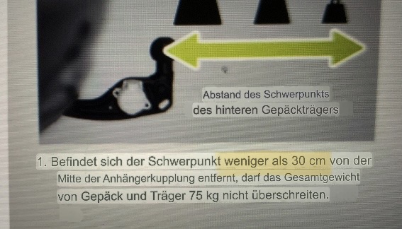

Welche brauchbare Heckbox mit Träger würde denn diese 30cm Regel einhalten können?
Man würde ja unweigerlich in der nächsten Stufe landen (bis 60cm) und dann fast keine Zuladung mehr haben (max 35kg), oder verstehe ich das falsch?
Die Frage welche bei mir auftaucht ist, wo wird der Schwerpunkt definiert. Bei Radträger für zwei Räder , das letzte, entfernteste Rad oder zwischen beiden Rädern, wo meinem Verständnis nach der Schwerpunkt läge.
Schwerpunkt liegt sicherlich zwischen Aufnahmepunkt und der Last. Irgendwo in dem Bereich. Abhängig vom Gewicht der Last.
Ich denke mal, dass die Anhängerkupplung wie jede andere auch nutzbar ist, sobald sichergestellt ist, dass der Bolzen sicher einrastet und dort auch bleibt.
Also meine Google-Übersetzung sagt mir, dass bei einem Abstand von WENIGER als 30 cm das Gewicht nicht überschritten werden darf… Für mich unlogisch.
Es ist dämlich formuliert, aber nicht unlogisch. Gemeint ist: in dem Radius sind es 75kg, sonst weniger.

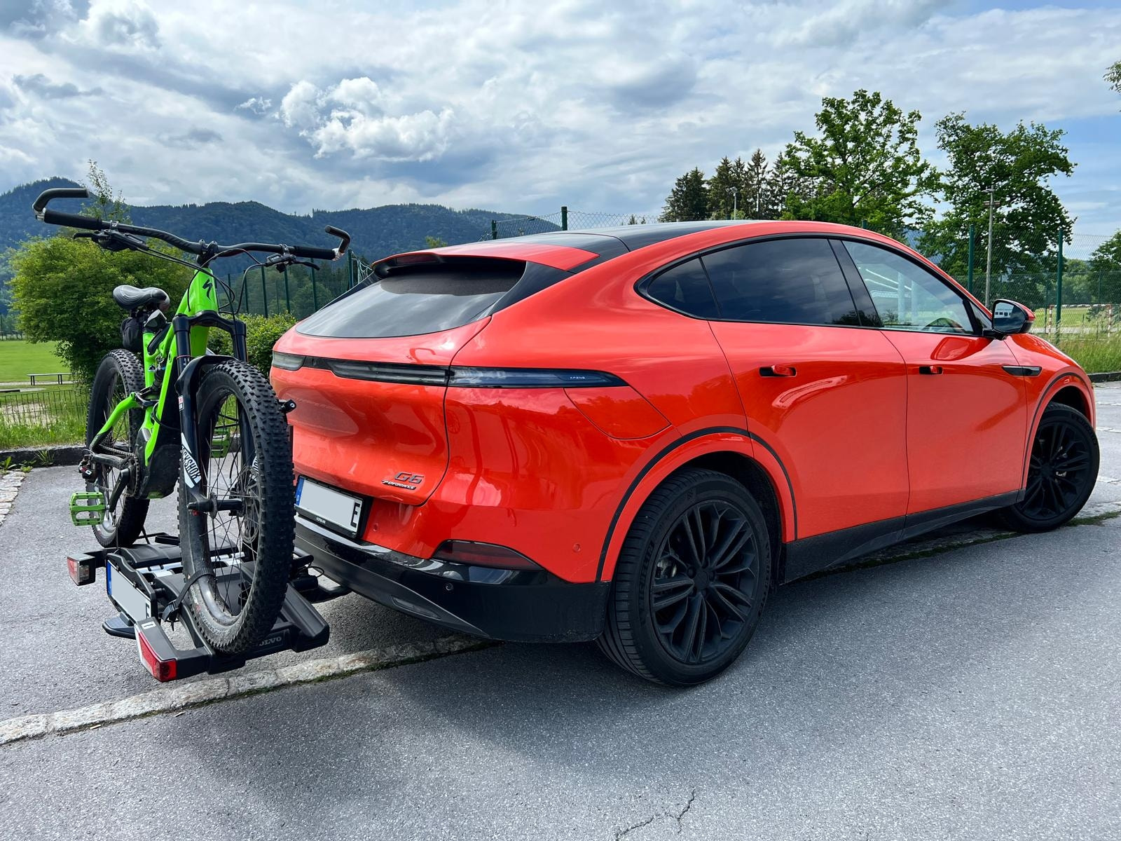

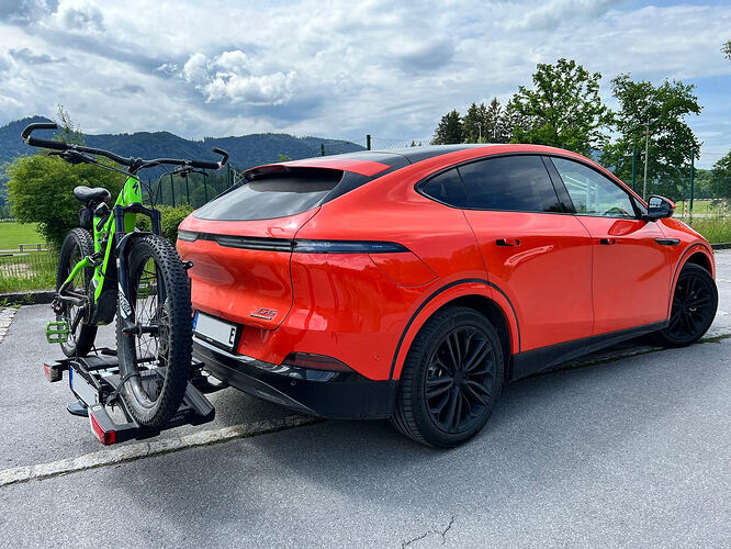

Update von heute: G6 FL Longrange gebaut: 20.04.2026 Graz mit Thule easyfolt xt und 2 e-bikes ohne Akku 500 km BAB 7 in Richtung Flensburg bei Regen… keine Auffälligkeiten. wackelt mehr als bei Fix4Bike aber die Kupplung hält.
Gut zu wissen.:+1:
Unser G6 LR wurde auch am 20.04. in Graz gebaut. Nächste Woche geht es von Kassel nach Müglitztal in Sachsen. Mit 2 E-Bikes.:slightly_smiling_face:
Wieviel KG hatten beide E-bikes zusammen?
Pro Bike ca. 21 kg und der Träger hat 17,9 kg
