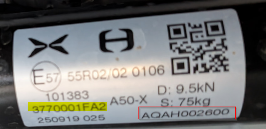

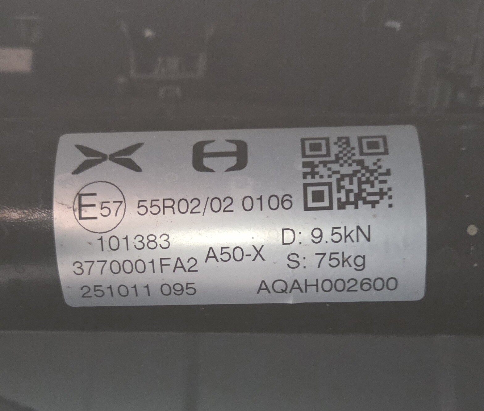

Welche Kupplung hast du dran ? Die AQAH 002600 ? Oder eine andere Typnummer ?
Ich sehe mal nach , wenn meine Frau mit dem Wagen wieder hier ist.
Die vollständigkeit halber, auch ich habe die AQAH 002600.:grinning_face:

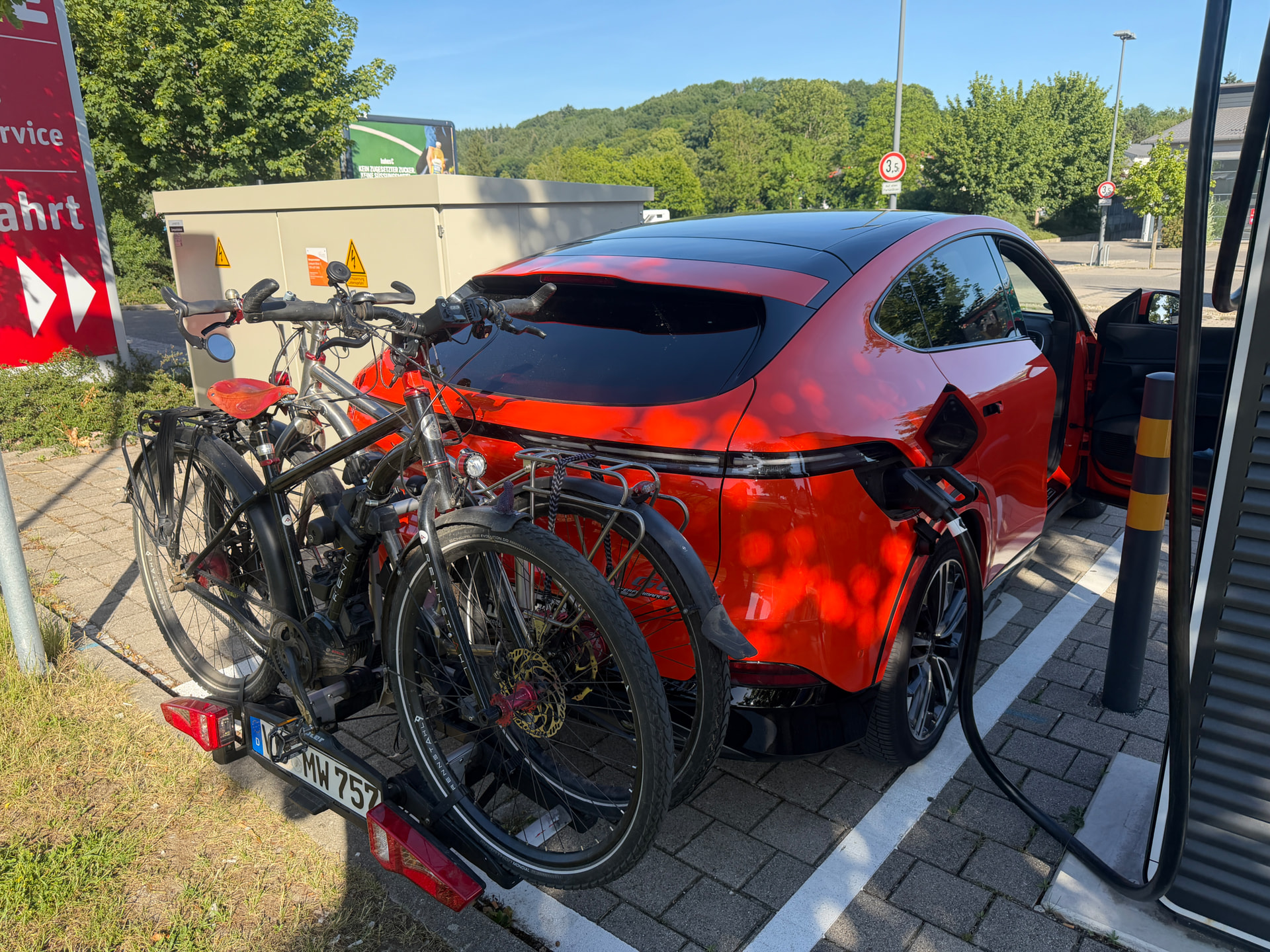

also gestern bin ich das erste mal mit der neuen AHK und Fahrradträger ca 100km, teilweise ziemlich rumpelig, gefahren und: alles gut :+1:
Ich hoffe, das bleibt dann jetzt auch so
Viele Grüße
Olaf
Hab jetzt mal nachgesehen. Ich habe die AQAH 002600. Produktionsdatum 15.12.25.
SBG - Grado und retour mit 4 Rädern. Gewogene 72kg. Nichts passiert (Für den Stau kann die AHK nichts).

Beim G6 soll es die Teilenummer 3770001FA2 sein. Aber bitte meine Aussage mit Vorsicht genießen, da nicht offiziell. Bitte erfragt Details bei eurem Händler.
Hab mal eben meinen Händler angefragt das zu prüfen, genau diese ist bei mir verbaut. Gebe dann Feedback wenn ich was erfahren sollte.
Haben diese Teilenummer nicht alle AHK am G6FL?
Ja, das denke ich auch.
Entscheidend scheint die Batch-Nummer AQAH002600 (ok) oder AQAH002683 (nicht ok) zu sein?
das war noch die Frage aus Discord, aber ungeklärt, manche meinten auch, dass es eventuell einen Unterschied bzgl. G6 und G9 aufzeigt. Letztlich wird das nur XPENG bestätigen können momentan.
Es soll wohl die Produktion von November 2025 betroffen sein.
Bei dir schaut es nach Produktion 19. September 2025 aus
ich hab gar kein Datum draufstehen… :zany_face: ansonsten auch das 3770001FA2 und AQAH002600
edit: momeeent mal… bei mir kann das gar nicht stimmen. Meine AHK hatte ja gar keinen Sticker anfangs von meinem Händler und ich hab diesen Sticker von einem anderen Händler erhalten, ääh
