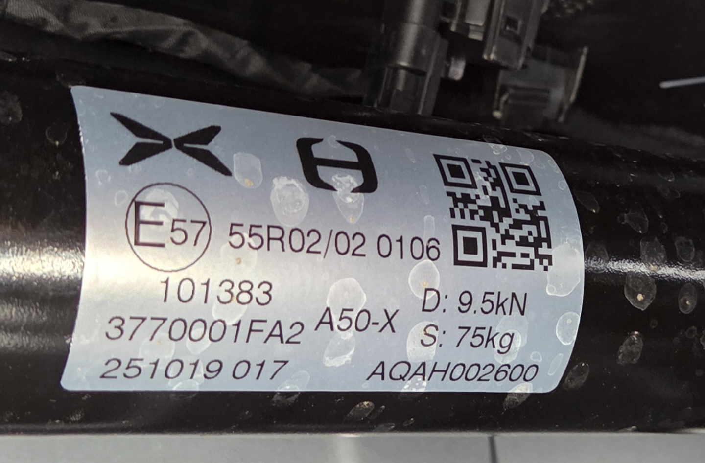

so sah das bei mir aus

Meine AHK ist nicht betroffen (Produktionsdatum laut Aufkleber: 11.2025) der G6 ist in in 04.2026 gefertigt.
Wer also auf Nummer sicher gehen möchte, sollte seine VIN mit Bezug auf Nachbesserungen bzw. Austausch der AHK bei seiner Werkstatt prüfen lassen.

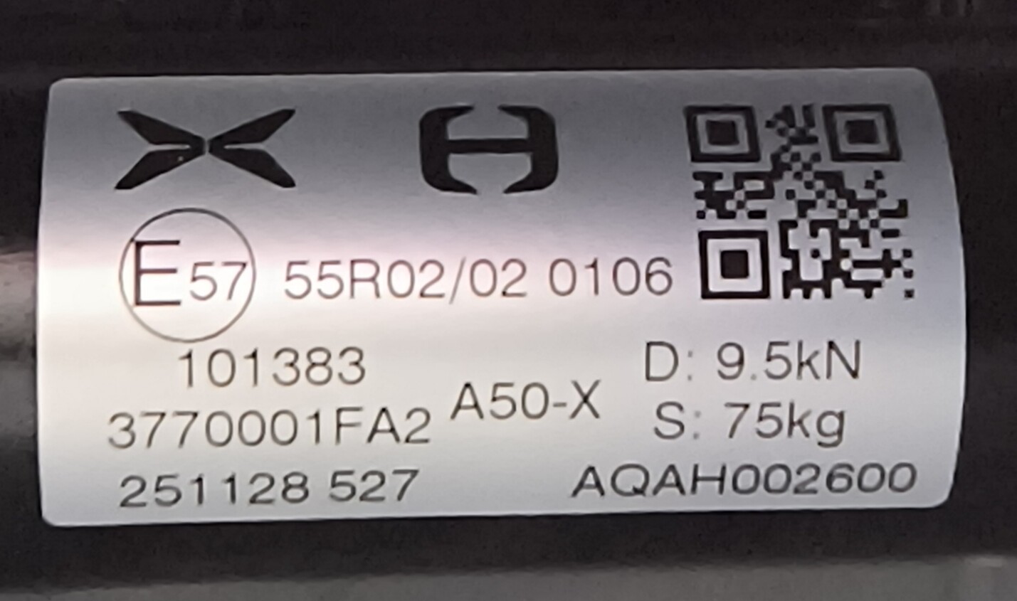

Ich habe meine ahk (wurde nach einem Unfall getauscht) bei meinem Händler prüfen lassen.
Diese Serie soll nicht betroffen sein.

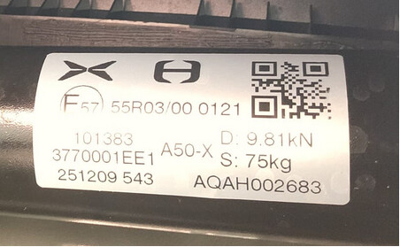

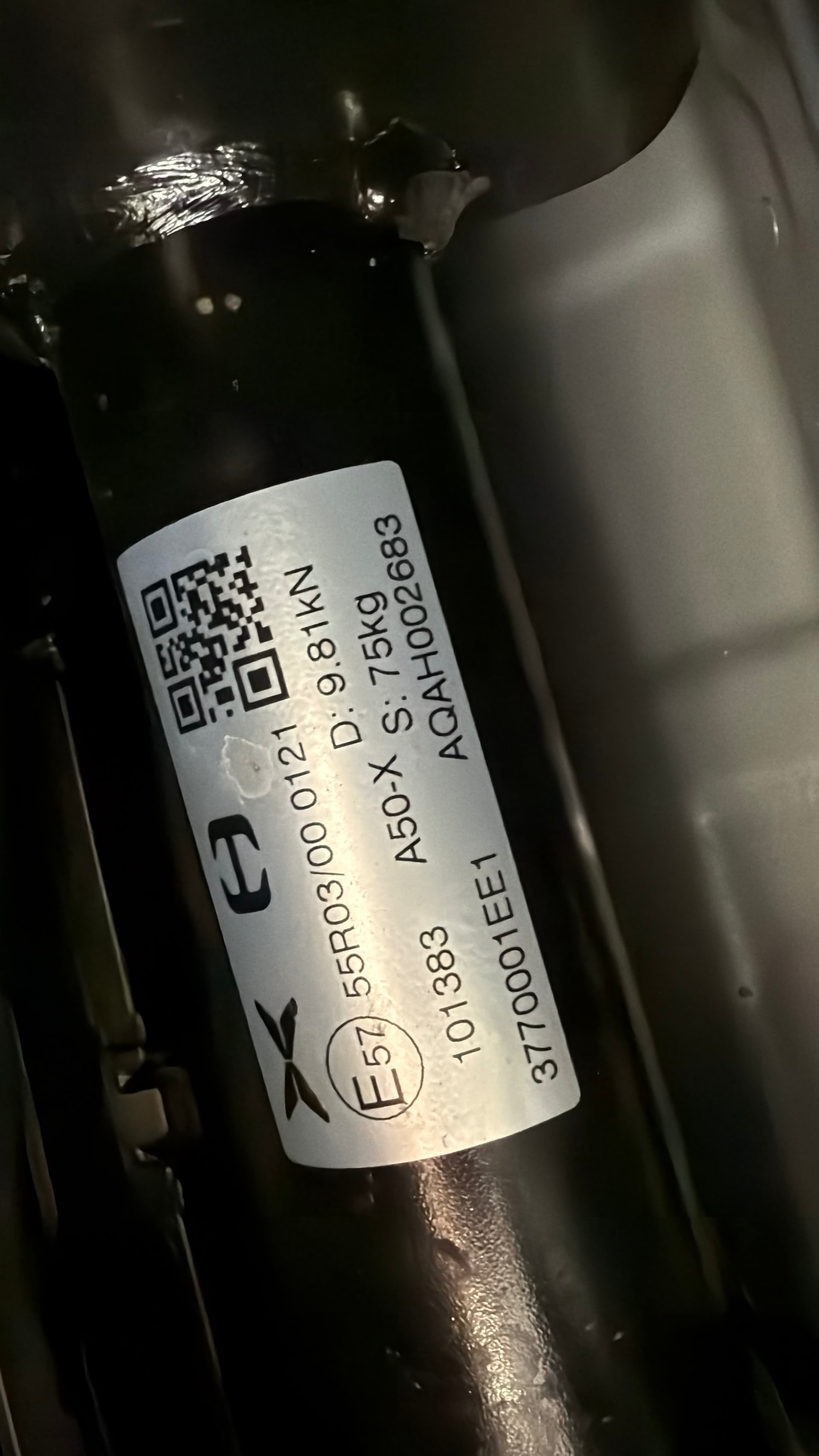

Ich habe auch noch eine geprüfte Charge (G9 BE, produziert 2026 in Graz), ebenfalls laut Händler unproblematisch:
Schaut aus, als wäre die linke Zahl unten links das Produktionsdatum.

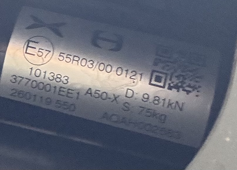

Warum nicht?
Dann müsste meiner betroffen sein, oder? Vom AH habe ich kein Feedback bisher:
Nachdem mein Sticker nicht zur AHK vom Auto gehört, sehe ich das etwas differenziert inzwischen. Aber laut Auskunft meines AH ist für meine VIN keine Rückrufaktion oder sonst irgendwas offen.
