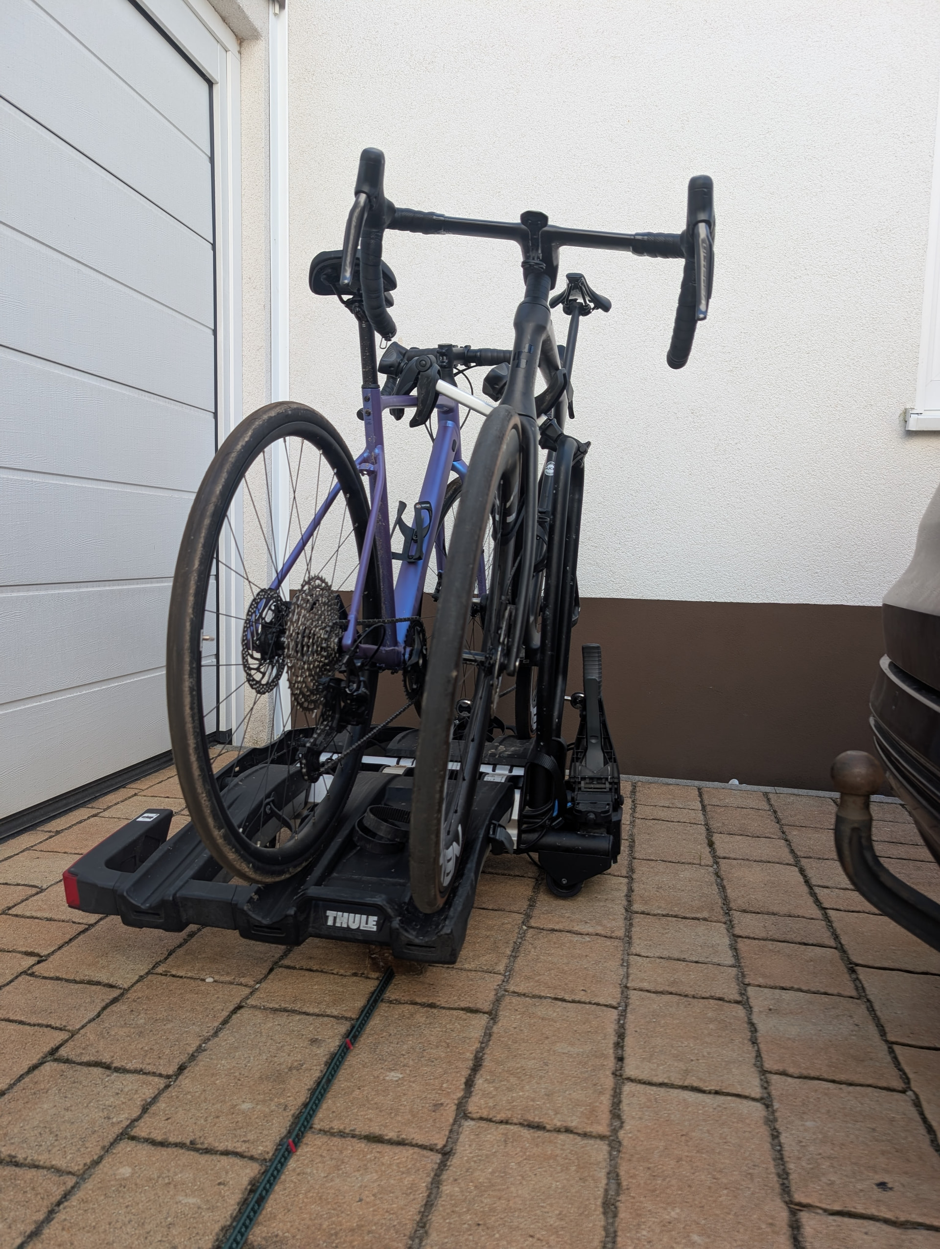

So Leute..Schluss mit den Mutmaßungen. Ich habe das jetzt mal beispielhaft getestet. (vor allem für die hilfreich, die nicht betroffen sind von der fehlerhaften AHK aber extreme Bedenken wegen den 75kg Stützlast haben).
Setting:
  • Radträger: Thule EasyFold XT (eigentlich für 3 bikes) mit 23,1 kg
  • Bike 1: Rennrad mit 8,5 kg (das schwarze- näher an der AHK)
  • Bike 2: Gravel mit 10kg
  • Summe: 41,6 kg
Ergebnis:
Kipp-Punkt und damit Schwerpunkt (nach meiner Recherche):
25 - 26 cm von der Mitte des Kugelkopfes der AHK entfernt.
Auf dem Foto habe ich den grünen Zollstock an die Stelle des Schwerpunkts gelegt.
Die Einfahrt sieht auf dem Foto schräg aus. Ist sie aber nicht :wink: hab das gleiche auch vor dem Foto in der Garage gemacht.
Meine Schlussfolgerungen:
  • ganz klar: es ist sehr entscheidend, welches Bike wo positioniert ist. Wäre das schwerere Bike innen gewesen, hätte sich der Schwerpunkt nochmal spürbar Richtung AHK verkürzt
  • Wäre es nur ein Träger für 2 bikes gewesen, wäre der Schwerpunkt auch nochmal ein Stück Richtung AHK gewandert
  • nicht so sicher: wahrscheinlich würde sich das Ergebnis bei schwereren Bikes nicht dramatisch ändern, da der Schwerpunkt zwischen den beiden Bikes liegt. klar…das Gewicht der Kugelkopfbefestigung spielt dann weniger eine Rolle. Aber entscheidender ist hier, dass das schwerere Bike näher an der AHK ist.
Kurz und knapp: in diesem Setting bin ich locker innerhalb der 30cm Grenze

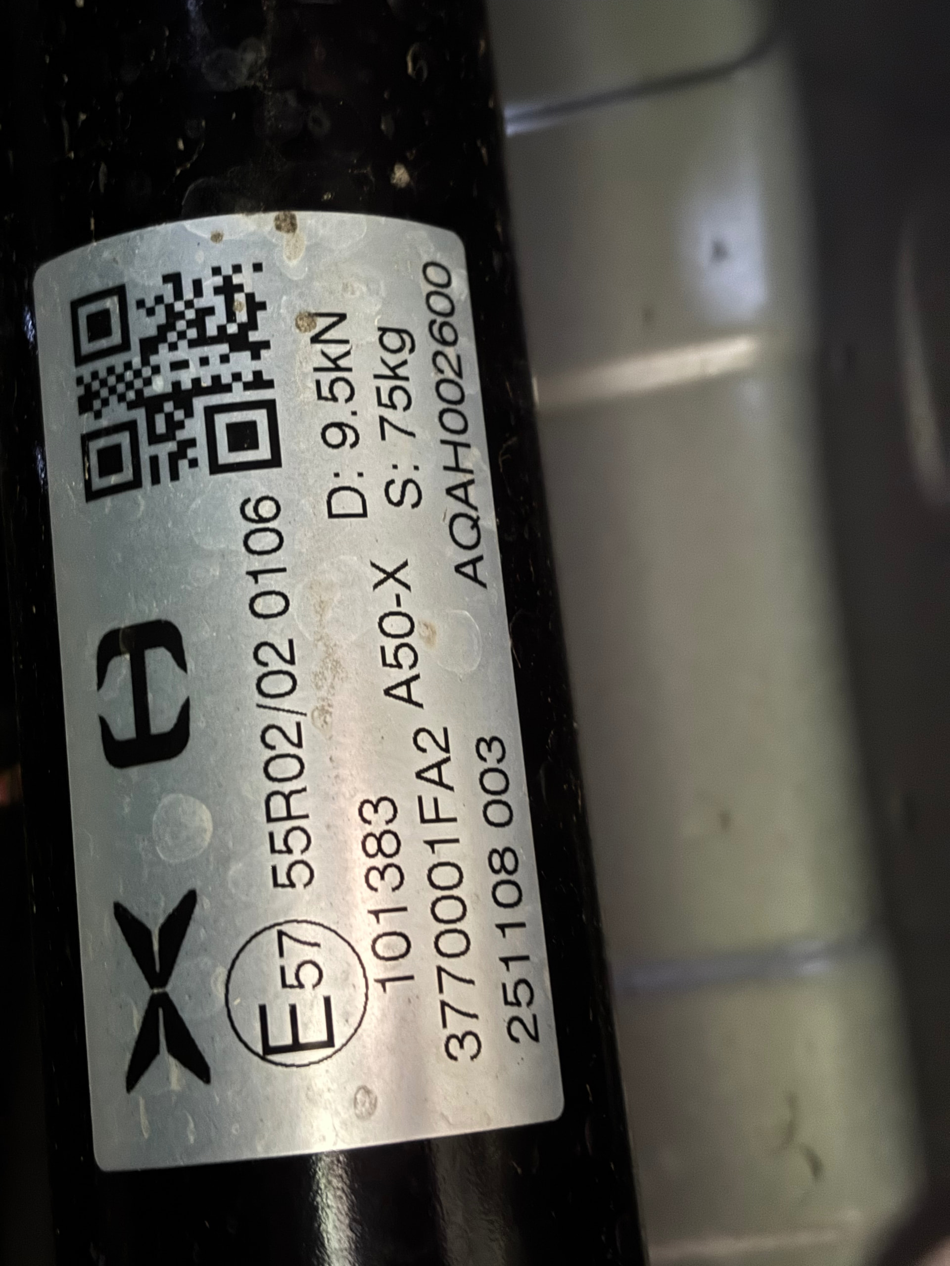

Nach heftigem scrollen habe ich gefunden:
Es soll die Produktion von November 2025 betroffen sein. Aus dem Aufkleber lese ich 08.11.2025 Bingo (korrigiert, danke für den Hinweis)
Also werde ich mal nachfragen, dann kann das mit der Scheibe zusammen. Habe etwas Anfahrt nach Bamberg von Hanau.

Übrigens bei mir steht auf dem Kupplungsaufkleber überhaupt kein Fertigungsdatum. Mein G6 FL ist von 8/25
